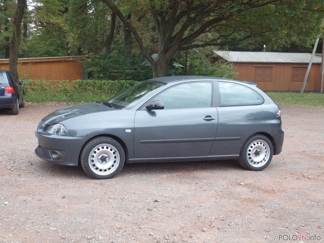

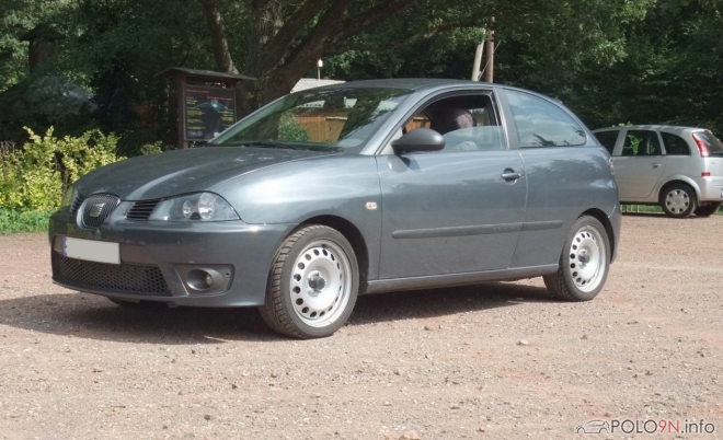

6,5 J 16 ET 42 Stahl in Spraydosensilber: mit Reifen insgesamt 10 kg leichter als die originalen Cupra-Alus in 7x17 mit 205/40: wegen der höheren Trägheit drehender Massen (Geschwindigkeit und Rotation) entspricht das einem Beschleunigungsvorteil von ca. 15 kg weniger Ballast gegenüber "Leicht"metallfelgen.
205 / 45 R 16

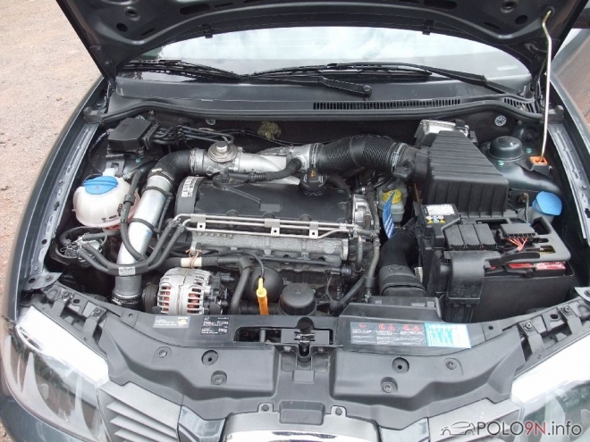

BUK = ungefilterte EU4-Feinstaubquelle mit freier Fahrt in allen Unsinnszonen und originalem 1,9l-160PS-330Nm-Bums -> danke, Seat! •harhar•
Gechippt auf 180PS / 370Nm :-)
Motorabdeckung samt Dämmung und Haubenmatte ausgebaut -> 3kg Gewichtsvorteil.

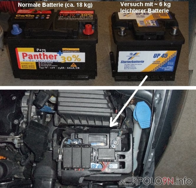

Statt der üblichen TDI-Batterie mit ca. 18 kg ist aktuell eine Minimalbatterie mit 11,8 kg verbaut (45Ah / 450A). Das sollte (hoffentlich) für hiesige Winterverhältnisse reichen - auch weil ja die ständige Entladung durch den Ruhestrom von dem ganzen Komfortgedöns wegfällt •gg•
Serien-CD-Radio Alana mit 2 arbeitslosen Endstufen, denn die hinteren Lautsprecher sind ausgebaut (spart incl. Haltbleche 1,5 kg Gewicht), weil die Rückbank eh schon im Keller steht.

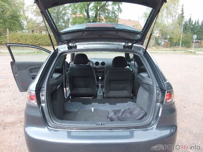

3,5 kg Dämmgummi unter dem Teppich gestrippt, 1 weiteres kg Dämmung aus den seitlichen Hohlräumen rausgeholt.
Ungeteilte Rückbank: spart 6 kg gegenüber der geteilten Cuprabank.
Ganz ohne Rückbank ist der Wagen um gut 27 kg leichter als ab Werk.

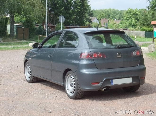

Cupra-Schriftzüge am Heck und an den B-Säulen entfernt (die Gewichtseinsparung ist nicht dokumentiert •gg•)
Silberne Sportrückleuchten gegen normale rote getauscht.

Am 03.07.2010 um 09:09 Uhr schrieb ulf
@ Kochi: Ja, zwischen FMIC und Motor hat alles rund 60mm Innenkaliber.
Der Nagerschaden stammt noch vom Vorbesitzer, zum Glück ist nur die Dämmung zerfressen.
Am 02.07.2010 um 18:53 Uhr schrieb kochi_J-town
Sag mal, welchen Durchmesser haben denn die LL-Rohre vom Cupra? Durchgehend 60mm?
PS: An der hinteren Dämmung hat aber schon jemand genagt?!
LG

@Snoopy: Der Ibi hat unter Rückbank auch nacktes Blech. Das Füll-Teppichstück habe ich verlegt.
Am 29.06.2010 um 16:23 Uhr schrieb Snoopy_85
Hast du dort wo die Rücksitzbank entfernt wurde nachträglich Teppich verlegt, oder hat der Ibiza den etwa serienmäßig ? Mein Polo ist da nackig blechern

@cycleracer: Nur daß es gar keine Alus waren, sondern die gleichen Stahlräder im schwarzen Normallook
Auf den silbernen in den neuen Bildern sind die WR montiert.
