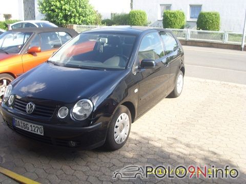

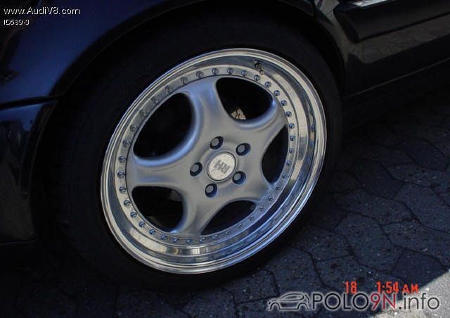

Von meinem Daddy bekomme ich seine 8,5 x 18 Zoll Felgen der Marke RH ZW4 mit 235-40-18 ET 59 (ohne Adapter) Reifen drauf + ein Gewindefahrwerk - Bild von Felgen unten
Die reifen muss ich auf jedenfall wechseln (z.B. 215-35)?
Lochkreisadapter von 5x100 auf 5x112 brauche ich wohl auch, allerdings weiss ich noch nicht, welche dicke die LK Adaper haben sollen, damit die ET passt und ich nichts am Wagen machen muss.
Bin für jeden Tipp dankbar!

Es liegt am Prüfer. Mach folgendes: Geh zur Werkst. die du kennst und leih dir ältere 215/35 aus, zieh se drauf, dann Felg. montieren, kreuz Einfederbelastungstest+einlenken (VR+HL auf 10cm Holz fahren). Nix schleift Prüfer zur WK kommen lassen. Fertig.

Antwort: Ok ist es eigentlich! Aber eingetragen bekommste es nur per Einzelabnahme UND du den
Prüfer kennst, anders wird dir keiner die Felgen eintragen.
