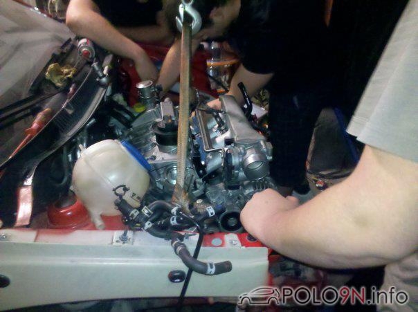

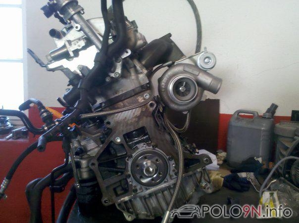

Umbau auf Wöhsner Schmiedekolben ARP Pleul Garret 2871RS mir anderem Verdichterrad Krieg Ventielfedern und Ventiele Noumteck Nokenwellen und Kurbelwelle Gasspandämpfer gegen Spanrolle getauscht Größere ÖL pumpe zusatz Wasserpumpe 890 Einspritzdüsen von Bosch Zweikammern Ansaugbrücke von Dahlbäck Racing Bezindruckregler 5Bar 2 EDS Spritpumpen 4" Dounpipe 100Zeller 4" Abgasanlage mit Miltek Endschaldämpfer Wasser ladeluftkühler 41 Reien ölkühler Forge Blowoff Lupo GTI 6 Gang Getriebe Sachs Sintermetal Kuplung und Einmassenschwungrad Sachs Geber und Nehmerzylinder etc ........

Am 27.12.2012 um 10:09 Uhr schrieb Cupy
Ja kommt noch nach ende des umbaus erstma basteln
chassi is en bodpolo chassi aus CFK kannste bei mir unter bildern sehen tragrahmen is ne mischung aus cup und rohrrahmen genau so die va und ha eigenbau wird dogbox getriebe is von str racing aus LA USA hinterachs dif is von nem rs 4 genau so wie die kardanwelle für ne teadre hab ich wärend dem umbau keine zeit
