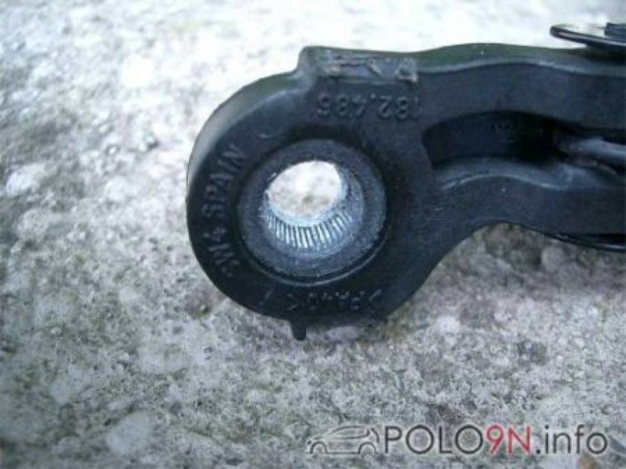

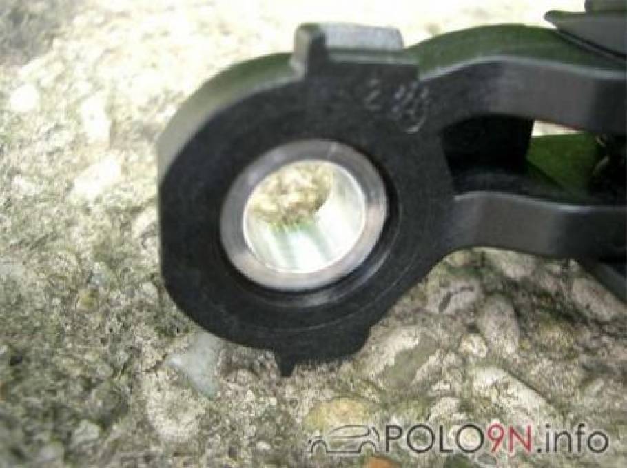

Der alte und der neue Wischeramr sind in der Aufnahme NICHT identisch. Ich empfehle sich erst mal die Vergleichsbilder anzuschauen und sich dann zu überlgen ob man vertrauen in die Befestigung hat!!! Nicht identisch sind ebenfalls die Kappen!
Alter Wischerarm (Aufnahme):
Neuer Wischerarm (Aufnahme):

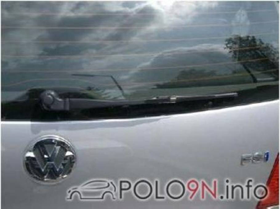

Ausgangssituation

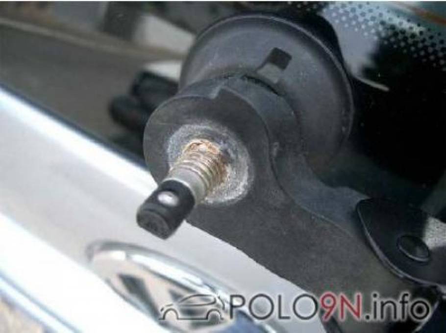

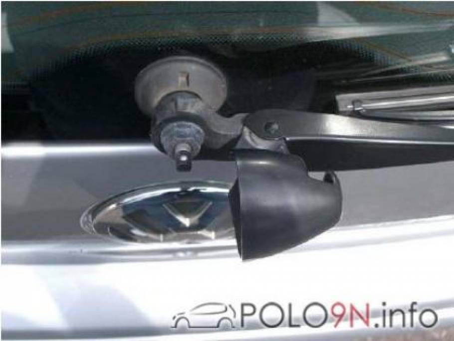

Um den Wischer zu entfernen muß man folgende Mutter lösen:

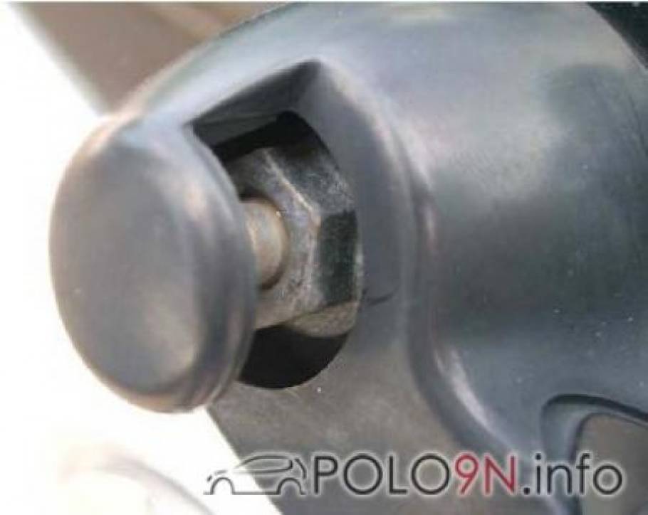

Hierzu muß man einfach die Kappe nach rechts klappen und anschließend einfach nach hinten weg ziehen.
Nun die Mutter entfernen. Möglicherweise ist dieser Arbeitsschritt schon mit erhötem Kraftaufwand verbunden, ggf. ist die Verwendung von Rostlöser erforderlich.

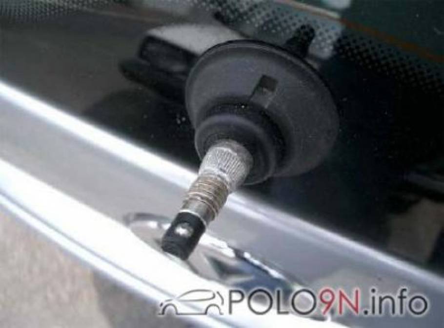

Jetzt kam bei mir sowohl das Gleitspray, als auch die Zange zum Einsatz: Prinzipiell is der Wischerarm einfach nach hinten ab zu ziehen. Allerdings kann er nach ein paar Jahren schon sehr fest sitzen. Ein Abzieher ist auf alle Fälle von Vorteil!
Wie schon zu Beginn erwähnt, sind die beiden Wischerarme in der Aufnahme NICHT identisch. Ich kann leider noch keine Erahrungen weiter geben, ob der Wischerarm auch tatsächlich fest mit dem Wischermotor verbunden ist.
Vom Gefühl her würde ich jedoch sagen, daß die Mutter den Arm fest geung auf das geriffelte drückt, so daß der Antrieb nicht durchrutscht.

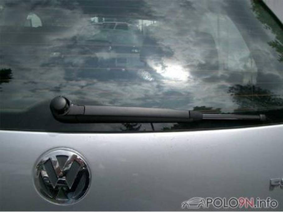

Nun also einfach den neuen Arm aufstecken, ausrichten (am besten mit montiertem Wischerblatt) und mit der Mutter ordentlich fest ziehen.
Fertig
