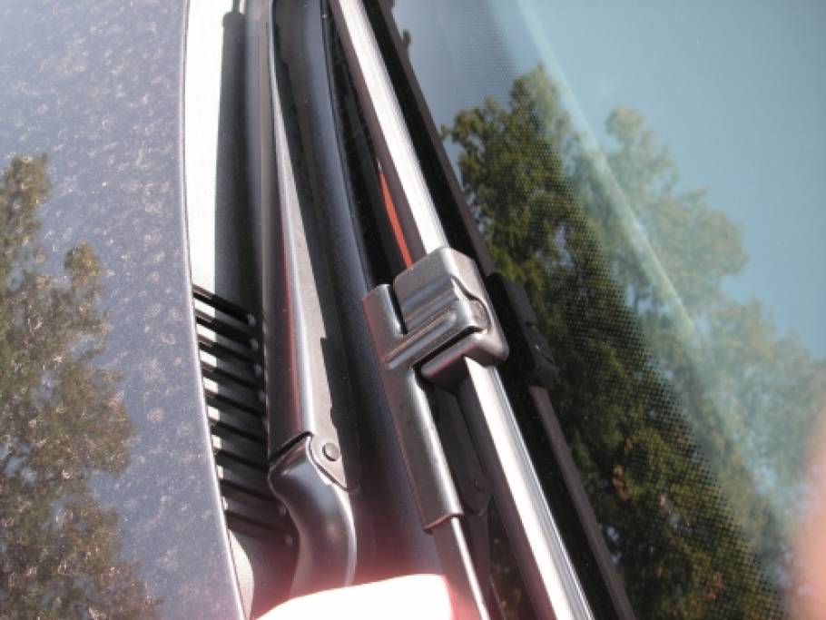

Damit der Scheibenwischer ausgebaut bzw. gewechselt werden kann, muss der Wischerarm hochgehoben werden…
…so wie hier.

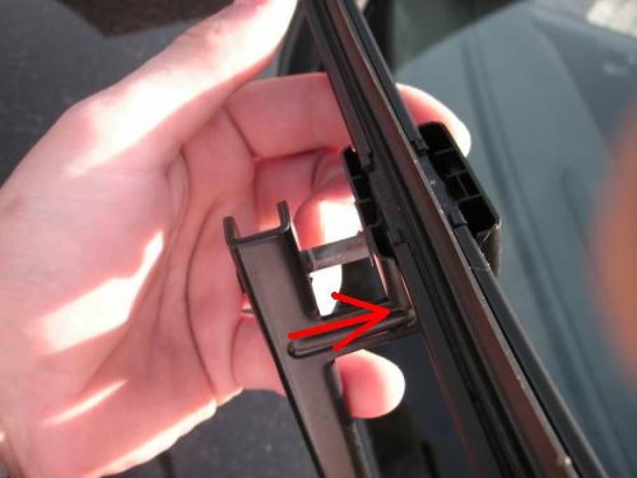

Nun muss der Scheibenwischer nach links, bis zum Anschlag gedreht werden (roter Pfeil)…

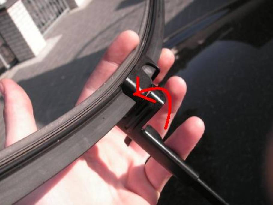

…und kann anschließend einfach abgezogen werden (roter Pfeil), da dieser nur auf dem Führungsstift aufgesteckt ist.

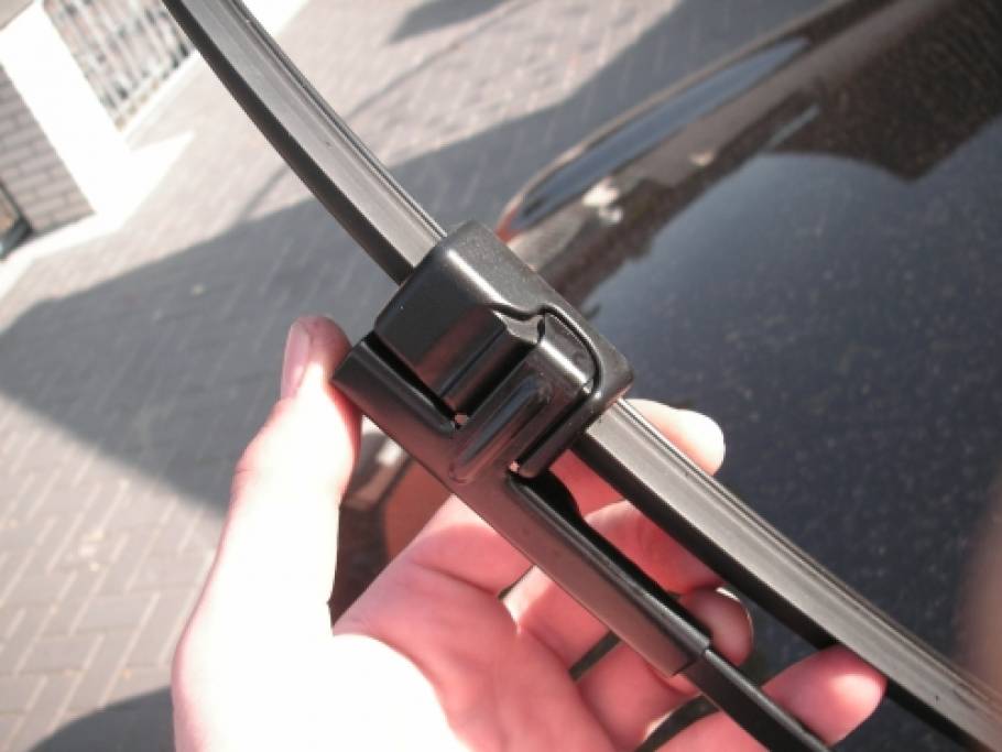

Der Einbau der neuen Wischer läuft natürlich genauso, nur in entgegengesetzter Reihenfolge ab.
Diese Anleitung ist auf die Fahrer- sowie Beifahrerseite anwendbar!
Achtung: Ab einem bestimmten Baujahr wurden die Aufnahmen der Aerotwin-Wischerblätter geändert. Also darauf achten, dass ihr die richtigen Wischerblätter erwischt!
