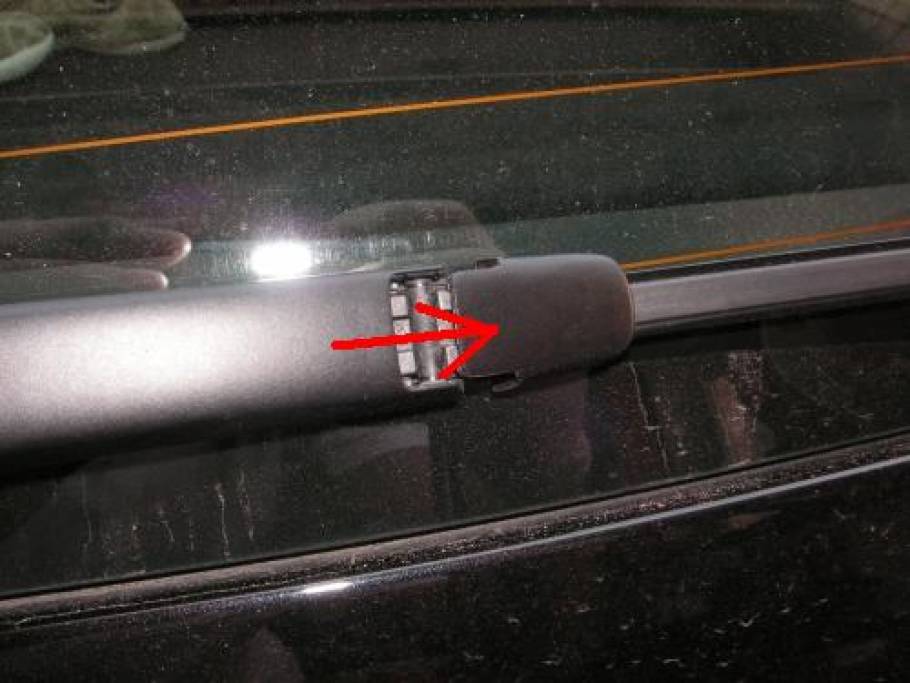

Damit der Scheibenwischer ausgebaut bzw. gewechselt werden kann, muss dieser entriegelt werden.
Dazu einfach die Verriegelung nach rechts zur Seite schieben (roter Pfeil).

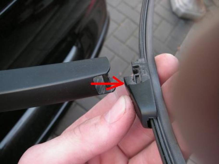

Nun muss der komplette Wischerarm hochgehoben werden und der Scheibenwischer nach rechts gedreht werden (roter Pfeil).

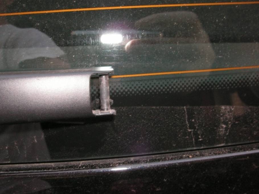

Ist das erledigt, kann der Wischer einfach abgezogen werden. Dieser ist nämlich nur auf einer Achse eingeklipst.
Siehe hier:
