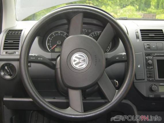

Hier wird gezeigt, wie man den Airbag der Fahrerseite aus dem Lenkrad ausbaut.

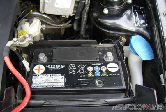

Bevor mit dem Ausbau des Airbags begonnen werden kann, muss die Batterie abgeklemmt werden.

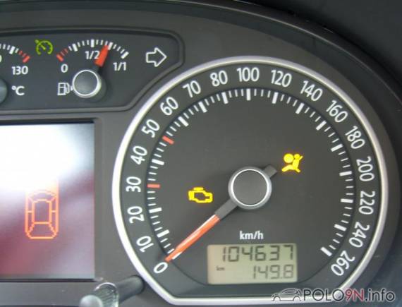

Tut man dies nicht wird ein Airbagfehler abgespeichert, dieser muss dann per VAG- COM oder beim Freundlichen gelöscht werden.
Um den Airbag entriegeln zu können muss das Lenkrad aus der Normalposition heraus um 90° gedreht werden; dazu ist es erforderlich, dass der Zündschlüssel steckt. Andernfalls rastet das Lenkradschloss ein.
Nur in dieser Lenkradstellung ist der Ausbau möglich, da jetzt die Halteklammern der Airbageinheit zugänglich sind.

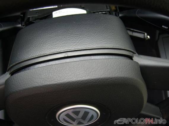

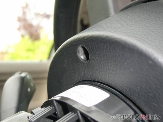

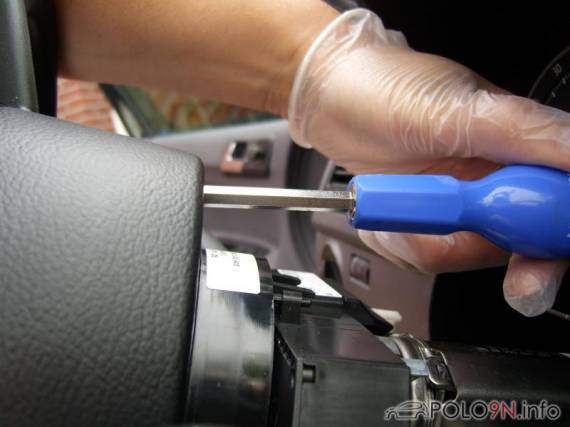

Mit einem Schlitzschraubendreher werden nun die Halteklammern entriegelt. Diesen dazu waagerecht in „das Loch“ führen…

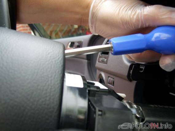

…und etwas nach oben hebeln. (Den genauen Vorgang erläutere ich nochmals detaillierter am Ende)
Und schon ist eine Seite des Airbags entriegelt.

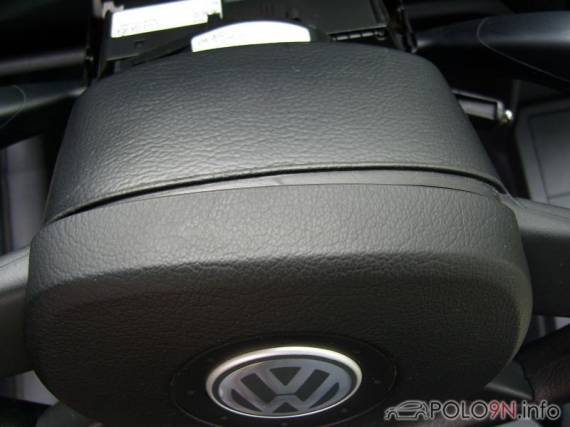

Nun das Lenkrad um 180° drehen, um an die andere Halteklammer gelangen zu können, das Entriegeln geschieht analog zur vorigen Seite.

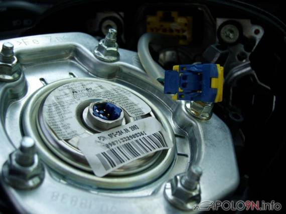

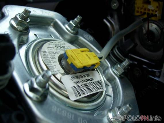

Im Prinzip kann nun die Airbageinheit entnommen werden, sie hängt allerdings noch an der Airbagleitung.

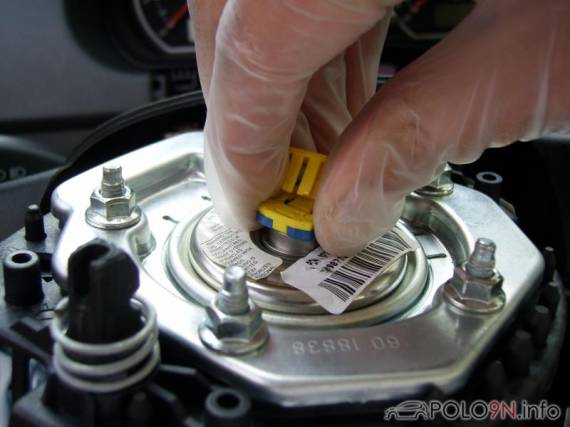

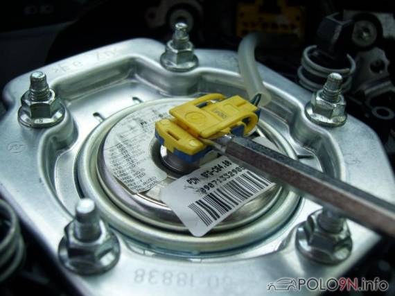

Den Airbagstecker entriegelt man durch das Hochhebeln der kleinen gelben Lasche.
So wie auf diesem Bild zu sehen…

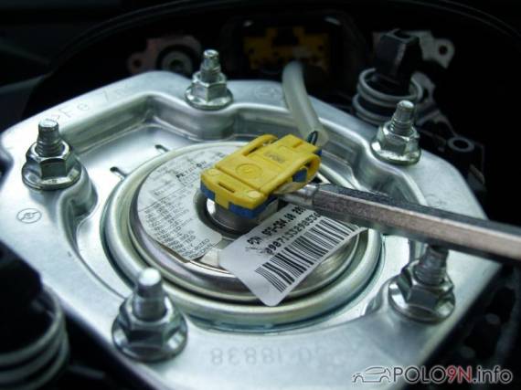

Der eigentliche Stecker sitzt jetzt noch relativ fest, ein wenig hin- und herwackeln beim Ziehen hilft aber.
Geschaff! Bei der späteren Montage des Airbags unbedingt auf die Codiernase achten, damit nichts kaputtgeht.

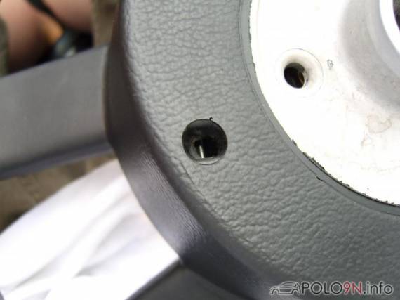

Falls der Ausbau nicht so ganz gelingen möchte, zeige ich zum Verständnis wie der Airbag eigentlich gehalten wird.

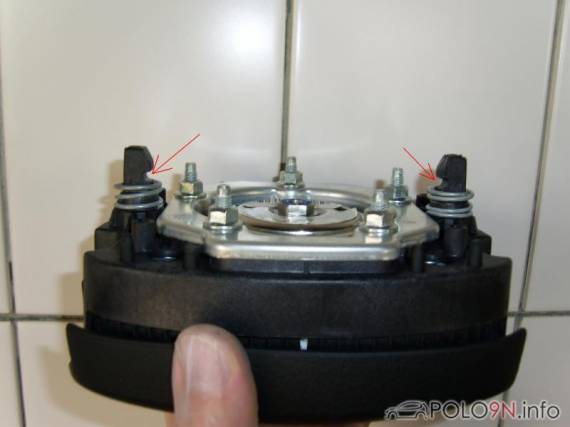

Hier sieht man eine der besagten Metallspangen die den Airbag halten.
Insgesamt sind es links und rechts je eine, da diese aus Metall bestehen muss man keine Bedenken haben, dass man irgendwas mit dem Schraubendreher beschädigt oder abbricht.
Und diese stabilen Rastnasen „greifen“ die Halteklammern.
