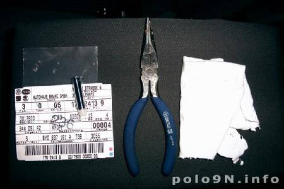

Erforderliche Teile
  • 1x 6Y0 837 181 A 739 Alu-Doorpins (1 Satz für 4 Türen)
Erforderliche Werkzeuge
  • Stofftuch
  • Flachzange
Ein Überblick über die Teile und das Werkzeug:

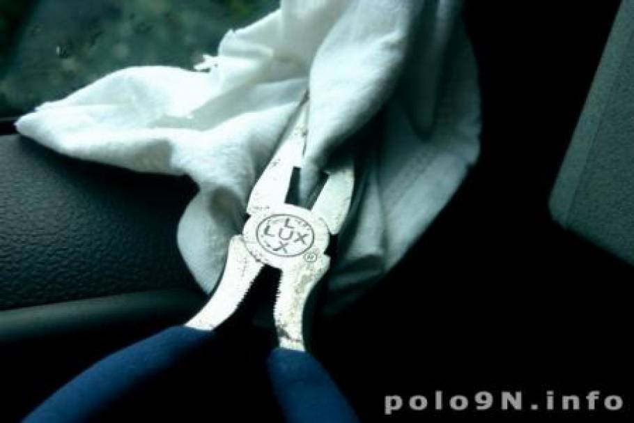

Das Entfernen der Standard-Pins braucht etwas sanfte Gewalt. Ziel ist es, den Pin ca. einmal vollständig gegen den Uhrzeigersinn zu drehen, bis er sich ohne größeren Widerstand noch oben abziehen lässt. Da die Pins sehr fest sitzen können, empfiehlt sich der gefühlvolle Einsatz eines Tuches, welches als Schutz beim Einsatz der Flachzange dient.

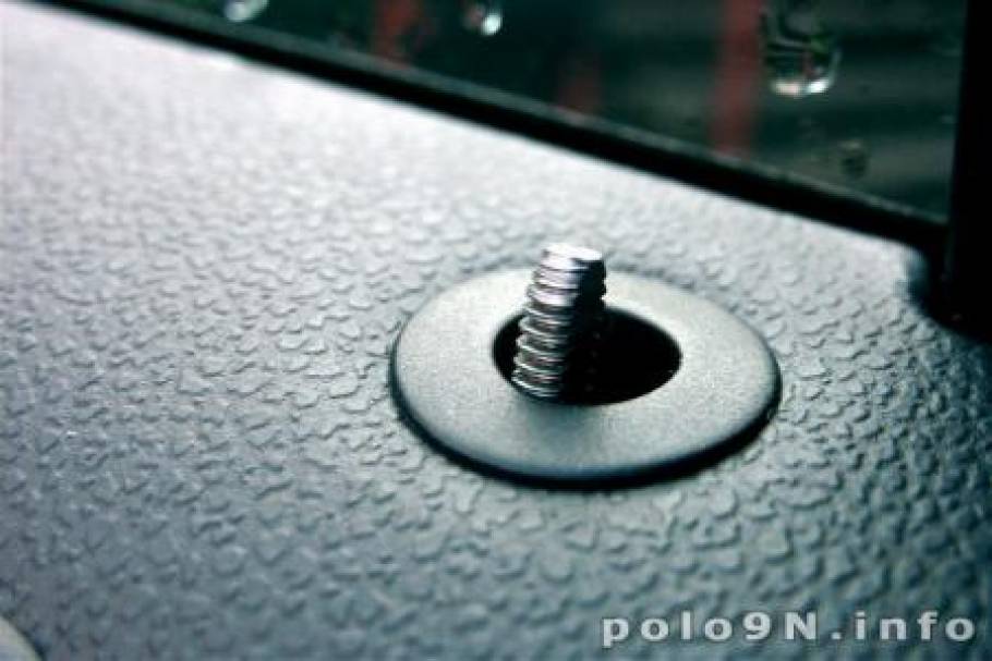

Damit gewappnet, sollte sich auch der fest sitzendste Pin entfernen lassen und das Metallgewinde zum Vorschein bringen. Dieses ist auf einer Seite angeflacht, so dass die Pins nur in einer Position auf das Gewinde geschoben werden können.

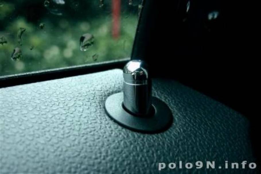

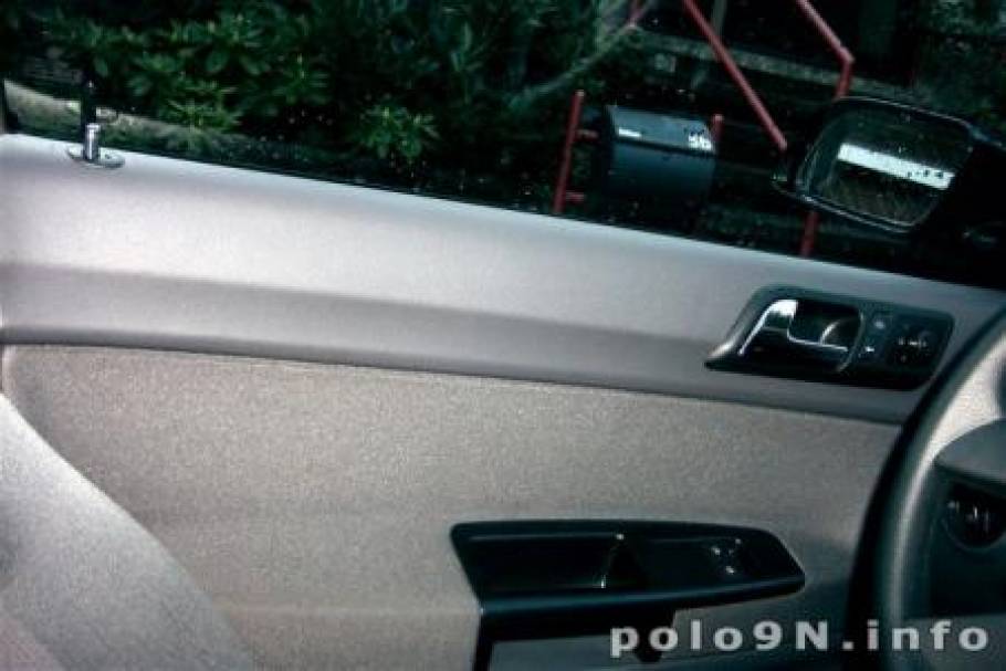

Pins vorne, verschlossen

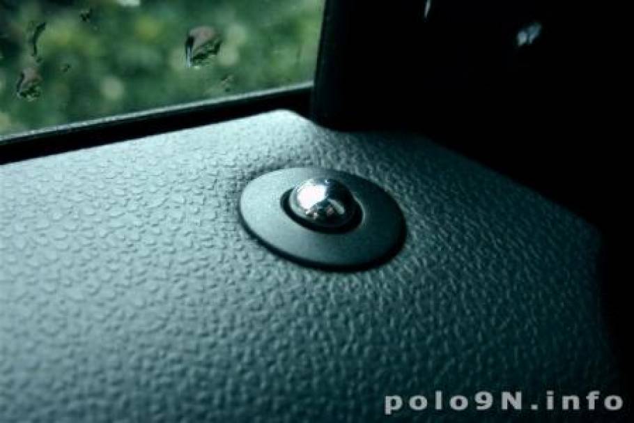

Pins hinten, verschlossen

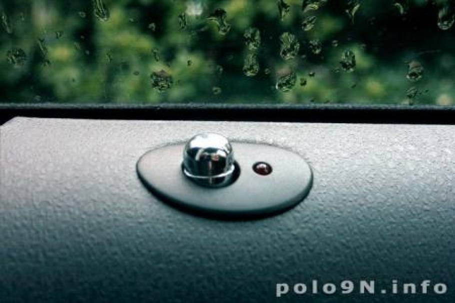

Pins im Zusammenspiel mit dem Innenraum, Fahrertür
