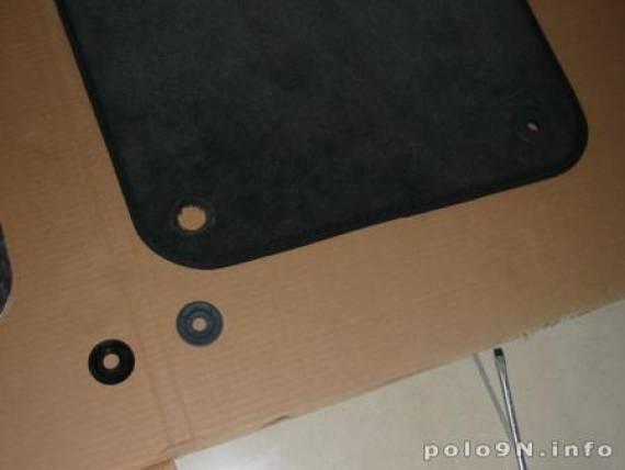

Wir legen die beiden Fussmatten nebeneinander. In der originalen Fussmatte stecken noch die „Gegenstücke“ für die Pins, die im Boden des Polos stecken.
Diese „Gegenstücke“ kann man mit einem größeren Schraubendreher aus der Fussmatte trennen und in zwei Teile teilen.
Dafür müßt ihr den Schraubendreher einfach in die Mitte des „Gegenstücks“ stecken (von der Seite gesehen, nicht von oben gesehen) und den Schraubendreher drehen, durch den Hebel werden die Stücke voneinander getrennt. Aber vorsichtig arbeiten und nix abbrechen.

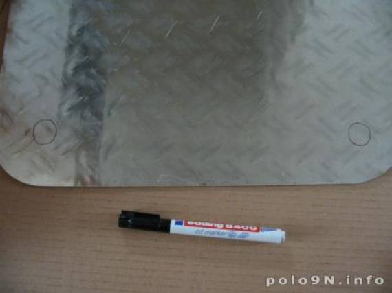

Nachdem beide Gegenstücke aus der Fussmatte getrennt wurden, legen wir die Fussmatten aufeinander und zeichnen mit einem Stift die Löcher nach (da wor vorher die Gegenstücke drin waren). Die Fussmatten müssen genau aufeinander liegen, damit die Abstände nachher stimmen.
Jetzt schnappt ihr euch den Dremel oder die Bohrmaschine und dremelt / bohrt die gerade eingezeichneten Löcher aus. Ich habe einfach mit einer Bohrmaschine Löcher entlang der Linie (natürlich im Inneren) gebohrt und dann den Kreis rausgebrochen. Mit der Feile kann man dann alles etwas „entschärfen/entgraten“.
