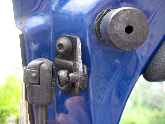

Die Scirocco-Puffer sind zu lang. Mit einer Vierteldrehung lassen sie sich zusammenschieben und arretieren. Mit dem Cuttermesser werden vorne ca. 2mm des Gummis sauber abgeschnitten. Wer mag, kann mit einer Feile oder Schleifpapier die Schnittkanten säubern. Insgesamt dürfen die neuen Puffer nicht kürzer werden als die alten, ungefederten. Entscheidend wird das „Spaltmaß“ bei geschlossener Heckklappe sein, also der Abstand zwischen Klappenkante und Karosserie. Also nicht zuviel auf einmal kürzen, sondern lieber in kleinen Schritten!

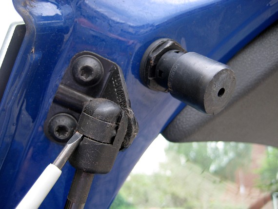

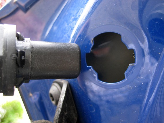

Die Puffer werden mit dem Maulschlüssel oder der Franzosenzange nur um eine Vierteldrehung nach links geschraubt, denn es handelt sich um einen Bajonettverschluss! Dann lassen sie sich schon herausziehen.
Die neuen Puffer passend einsetzen und mit nur einer Vierteldrehung nach rechts (nicht weiter! Sonst fallen sie wieder heraus.) festdrehen.

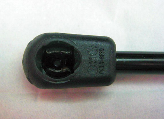

Der Austausch der beiden Gasdruckdämpfer ist ganz einfach. Sie lagern an beiden Enden mit einer Feder auf einem Kugelgelenk:

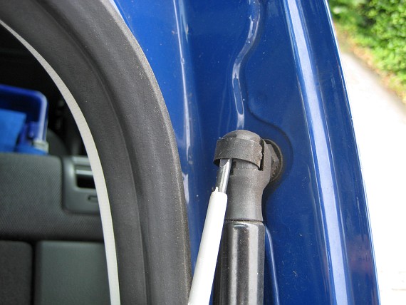

Mit einem schmalen Schraubendreher an der Oberseite des Dämpfers unter die Feder fahren und ganz leicht nach oben abhebeln (die Feder nicht ganz herausdrücken!).
Dadurch öffnet sich der Verschluss des Kugelgelenks an der Karosserie und man kann den Dämpfer schon seitlich abziehen. Jetzt aufpassen, dass einem die Heckklappe nicht auf den Kopf fällt!
Das untere Ende des Dämpfers wird genau so abmontiert. Die Heckklappe muss man solange abstützen oder halten.

Wenn bei geschlossener Klappe das Spaltmaß o.k. ist, hat alles gut geklappt. Sonst müssen die Scirocco-Puffer noch mehr gekürzt werden:
