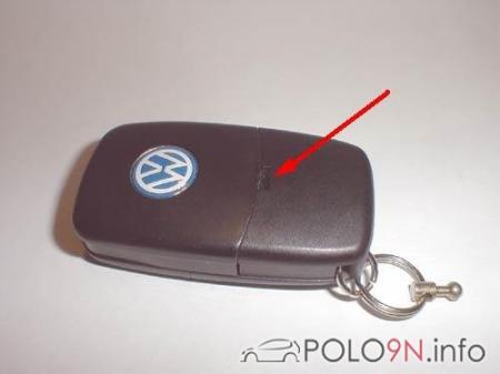

Um die Batterien im Funk-Klappschlüssel auszutauschen, hebelt man als erstes mit einem breiten Schraubenzieher vorsichtig die beiden Hälften auseinander. Der Ansatz zum Aufhebeln ist bei neueren Schlüsseln sichtbar, wenn man den Schlüssel rausklappt. Danach vorsichtig beide Teile auseinanderziehen.

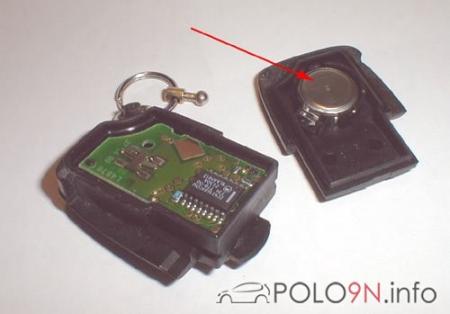

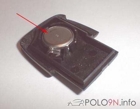

Jetzt sind die Batterien sichtbar.
Es sind Schlüssel mit verschiedene Batterietypen im Umlauf. Möglich sind z.B. 2 Stück des Typs CR2016 oder CR1620 oder einmal CR2032.
Daher immer erst nachgucken, welche Batterien benötigt werden.
