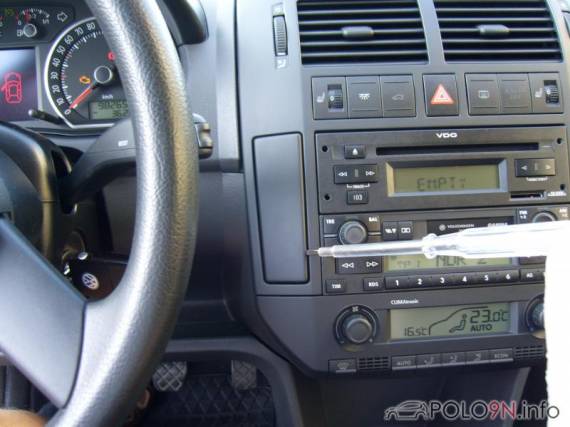

Die Blindabdeckung wird vorsichtig herausgehebelt.
Dies geht entweder mit einem Schraubendreher oder aber mit einem Plastikkeil.

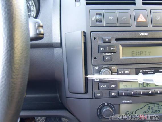

Setzt man an der dargestellten Stelle an, dann lässt sich die Abdeckung sehr leicht heraushebeln.

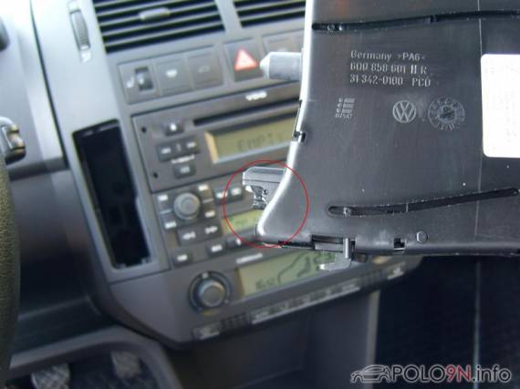

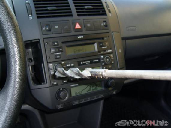

Hier erkennt man, warum der Austausch nicht ohne Anpassungen funktioniert.

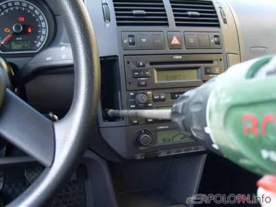

Die Mittelkonsole besitzt für das eingekreiste Teil des Getränkehalter keine Aussparung, mit einem 25mm Schalungsbohrer ist das aber kein Problem.
Man bohrt einfach hinten in die Mittelkonsole ein Loch, so dass der Halter ausreichend Platz hat.

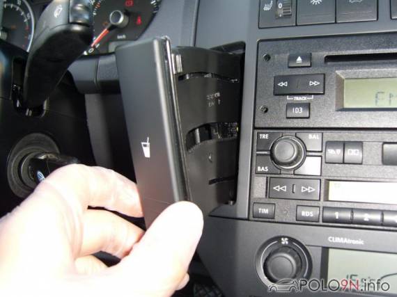

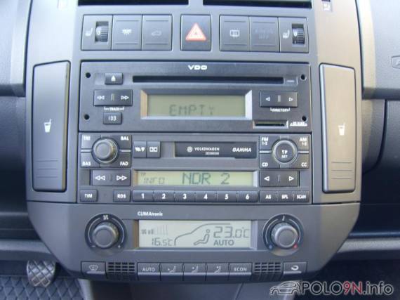

Der neue Getränkehalter lässt sich problemlos in den Schacht hineinschieben.
Passt perfekt…

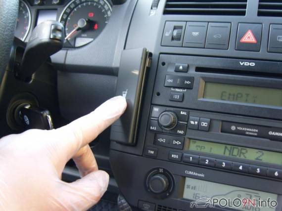

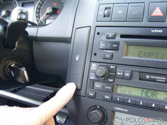

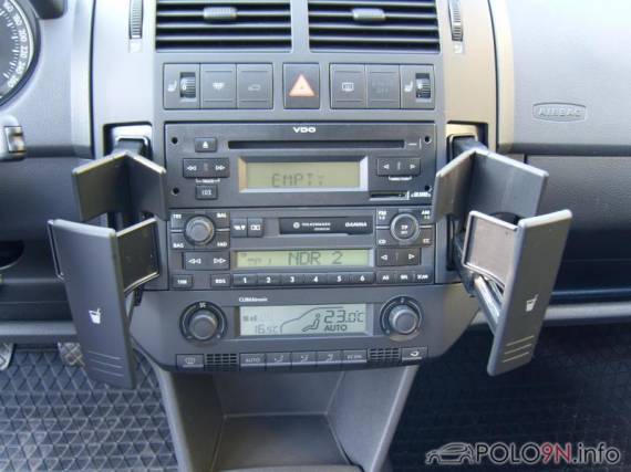

Optisch nicht sehr auffällig…
…erfüllt er doch seinen Zweck
