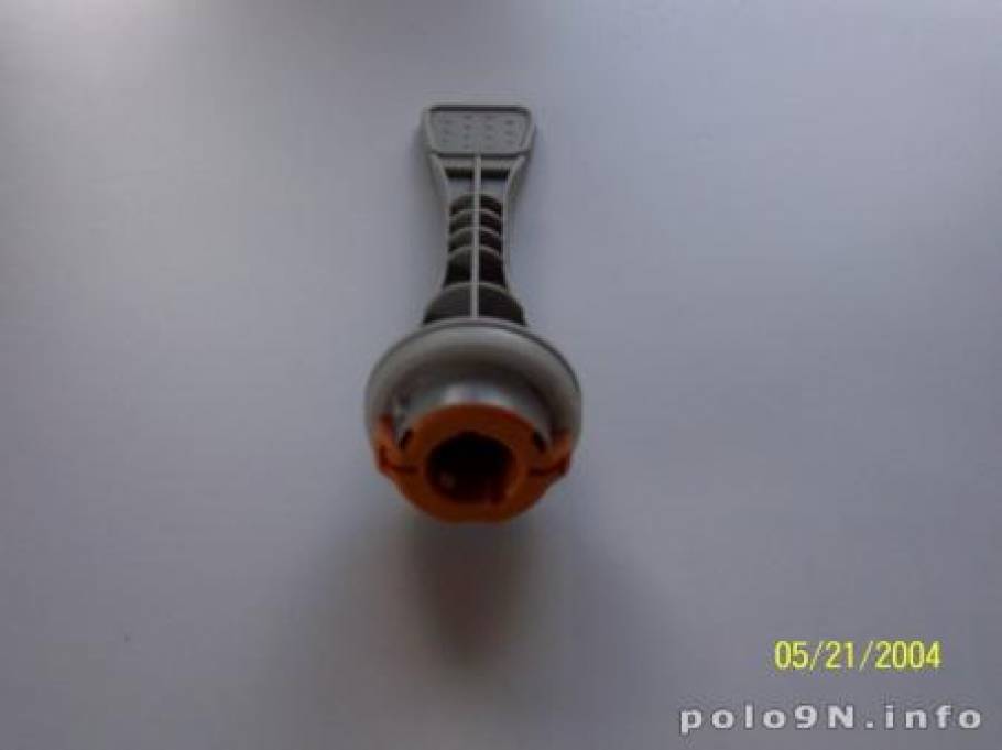

Als erstes müssen die Blinkerhalter ausgebaut werden.

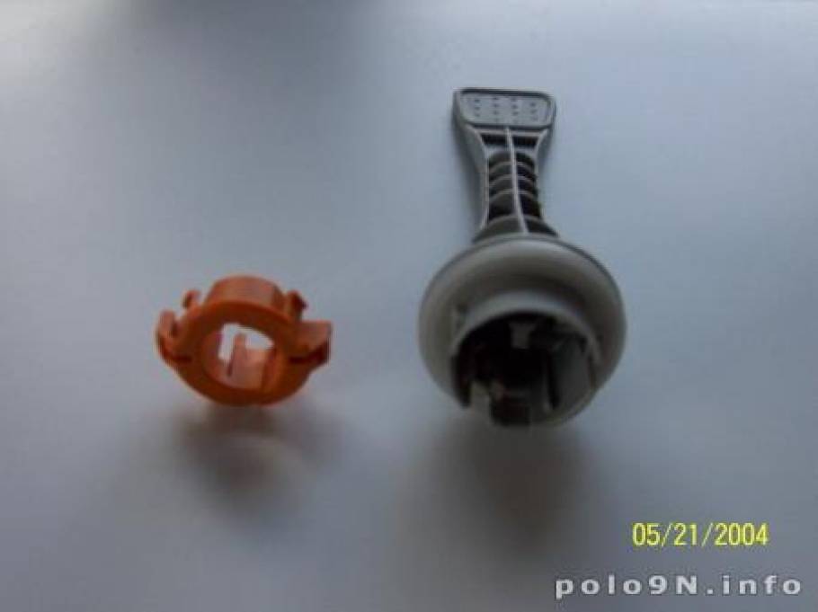

Danach muss der orangene Teil vom Halter entfernt werden. Dazu drückt man vorsichtig an den drei Haltenasen, bis man es abziehen kann.

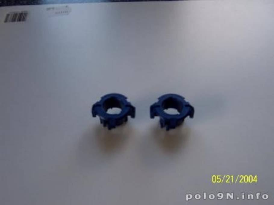

Dann lackiert man den orangen Teil einfach mit einer Spraydose oder in der Farbe die man haben möchte (in diesem Fall war es JAZZBLUE)

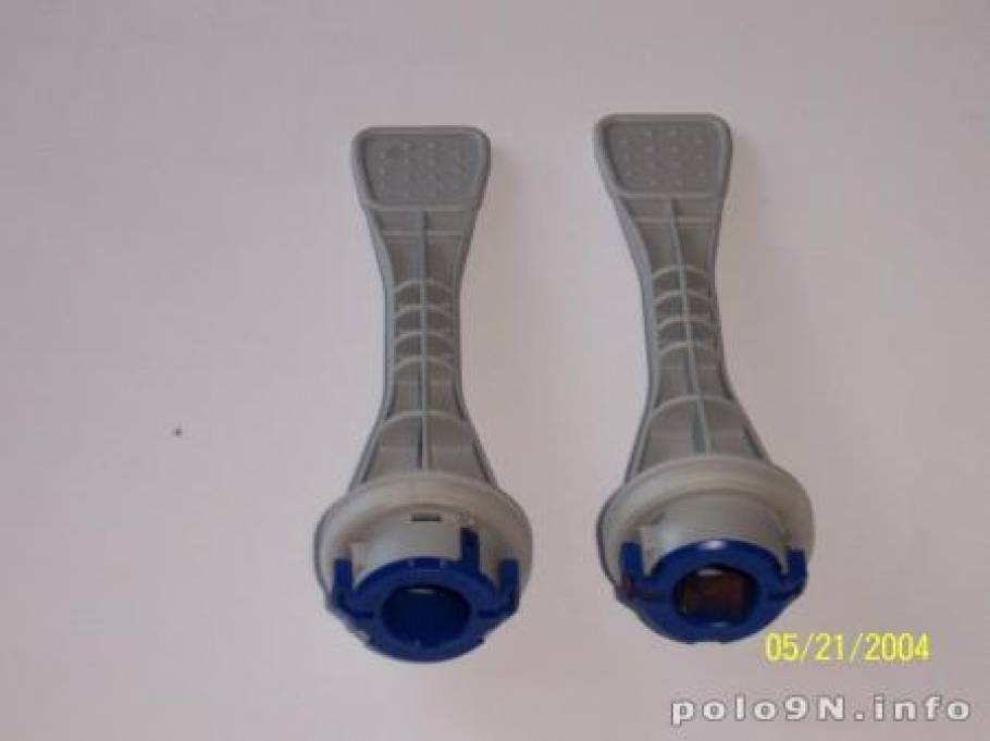

Jetzt muss man die Lackierten Einsätze einfach wieder in die Halter einsetzen, die Trocknungszeit der Farbe sollte beachtet werden!
Nun muss das Ganze einfach wieder zusammenfügen.
Dabei sollte darauf geachtet werden, dass man möglichst nirgends anstößt, um die Farbe nicht gleich wieder zu beschädigen!

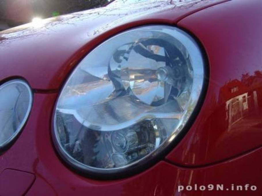

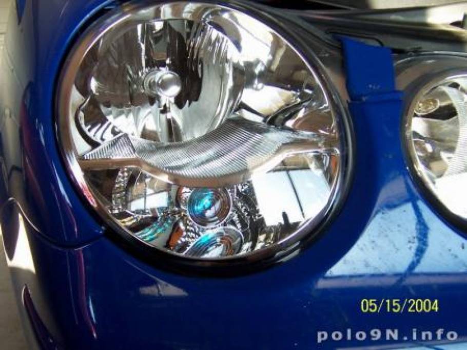

vorher:

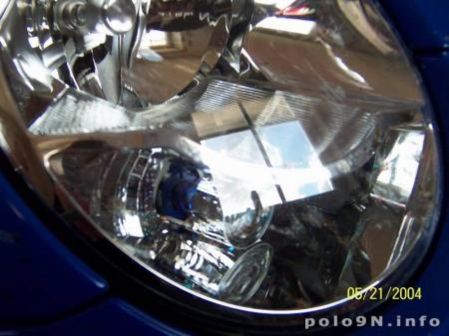

nachher:

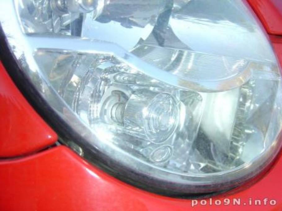

Fabolous hat noch eine kleine Erweiterung zugesandt.
Er hat die Halterungen nicht in blau, sondern in silber (Revell: Metallic silber #90) lackiert.
Hier ein paar Eindrücke:
