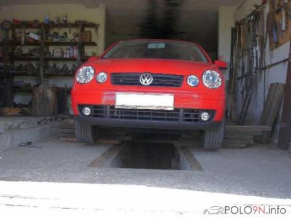

  • Hebebühne oder Montagegrube (ist auf alle Fälle zu empfehlen!)

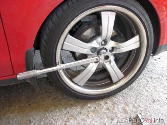

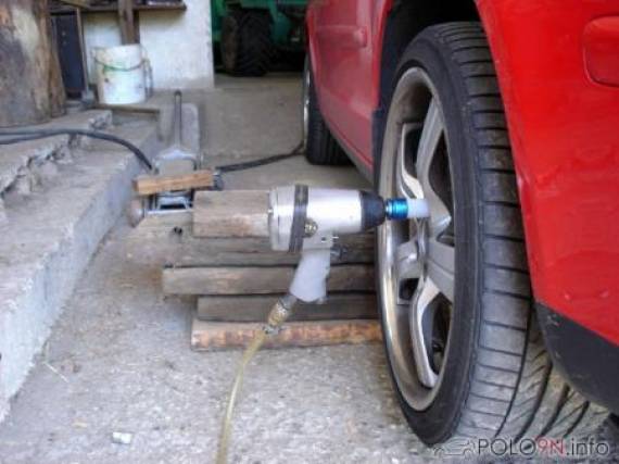

1.1 - Lockern der Mutter die die Antriebswelle in der Radnabe sichert (Vielzahn Sw 36). Vorsicht! Die können ganz schön fest sitzen.

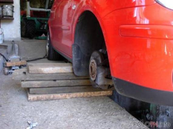

1.2 - Radmuttern lockern 1.3 - Fahrzeug aufbocken (beidseitig, damit keine Teile unter Spannung stehen)
1.4 - Räder demontieren

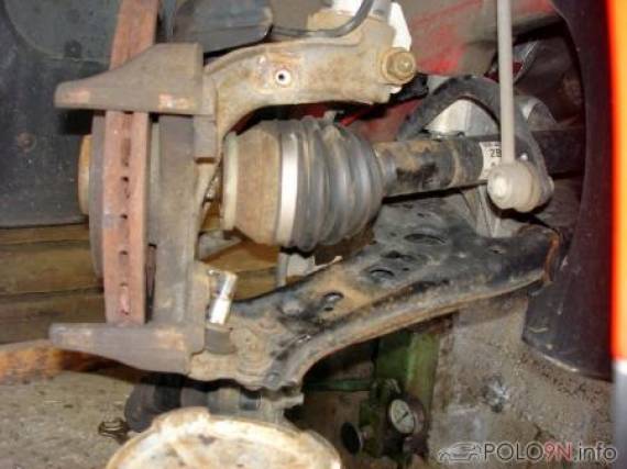

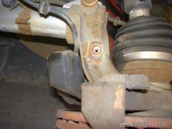

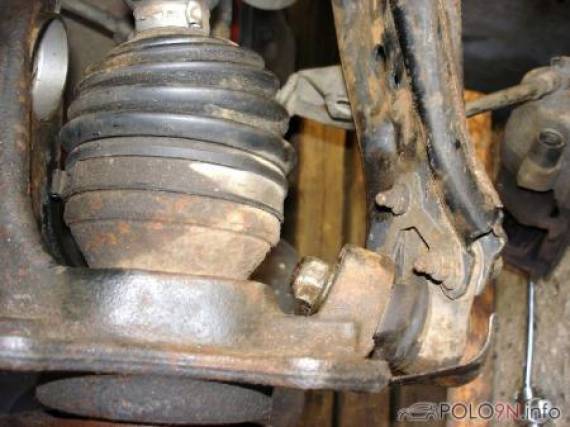

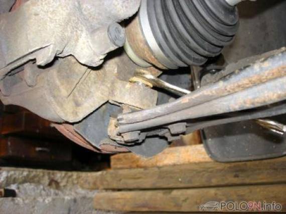

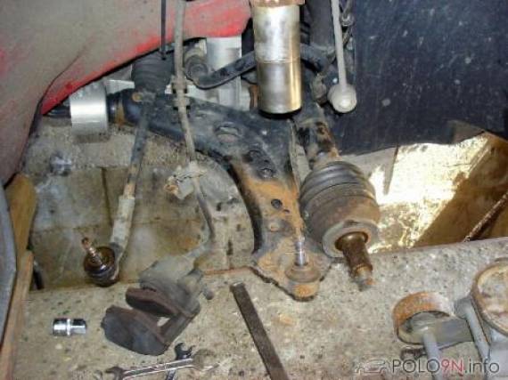

2.1 - Das Radlagergehäuse ist an 3 Punkten mit dem Fahrwerk verbunden - Querlenker (Dreieckslenker), Lenkgestänge, Federbein 2.1.1 - Lösen vom Querlenker: An die Befestigungsstelle des Radlagergehäuses am Querlenker kommt man am besten von unten ran. Das Kugelgelenk ist am Radlagergehäuse mit einer Mutter befestigt. Also zuerst Mutter entfernen (SW 18). Danach das Kugelgelenk aus der konischen Aufnahme ziehen. Sollte es nicht sofort lösbar sein so kann mit ein paar Hammerschlägen auf das Radlagergehäuse bzw. den Querlenker nachgeholfen werden. Vorsicht! Es darf kein Gewinde verletzt werden.

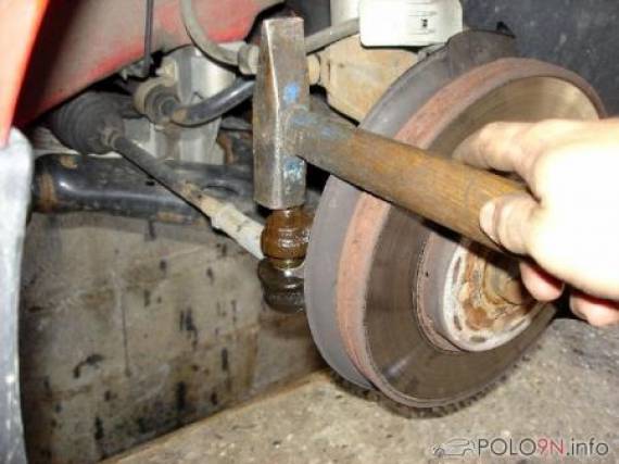

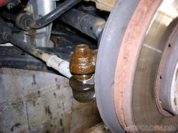

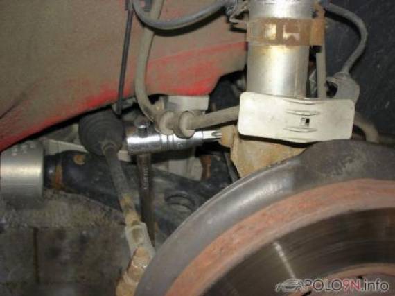

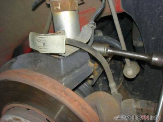

2.1.2 - Lösen vom Lenkgestänge: Diese Befestigungsstelle ist leicht von der Fahrzeugseite zugänglich. Hier kommt das selbe Prinzip wie beim Querlenker zum Einsatz - Kugelgelenk und konische Aufnahme. Also wieder Schraube entfernen und Querlenker aus der Aufnahme im Radlagergehäuse ziehen. Sollte es nicht auf Anhieb funktionieren, Mutter leichtgängig machen (entrosten und einölen), danach die Mutter wieder einige Umdrehungen auf die Schraube drehen (sodass das Gewinde der Schraube nicht verletzt werden kann) und mit ein paar Hammerschlägen (von oben auf die Mutter) die Lenkstange aus der konischen Aufnahme des Radlagergehäuses entfernen. Evtl. muss als Gegenmasse ein zweiter Hammer verwendet werden.
2.1.3 - Lockern der Aufnahme am Federbein: Auch dies ist von der Fahrzeugseite einfach zugänglich. Mutter unter Einhalten der Schraube lösen und anschließend die Schraube entfernen. Vorerst das Radlagergehäuse noch am Federbein stecken lassen. (SW 18, Vielzahn)

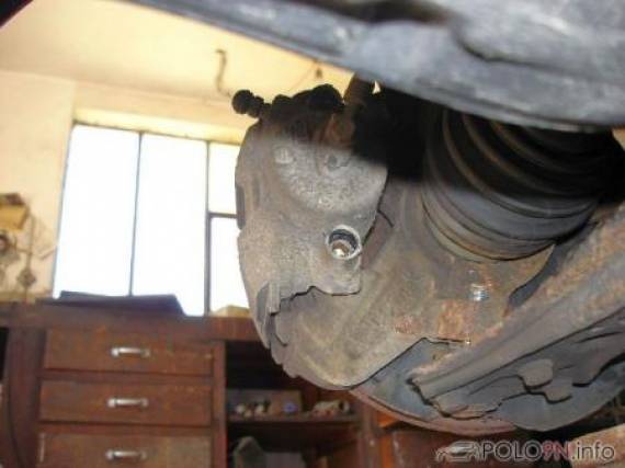

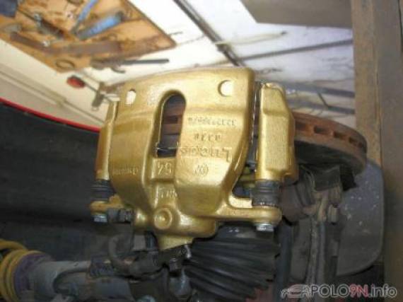

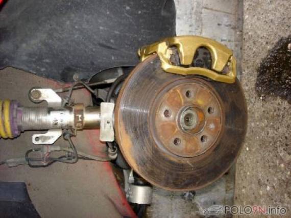

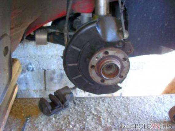

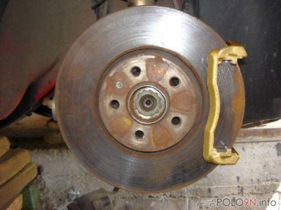

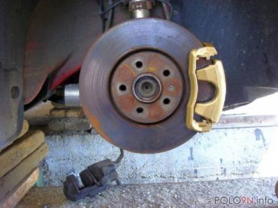

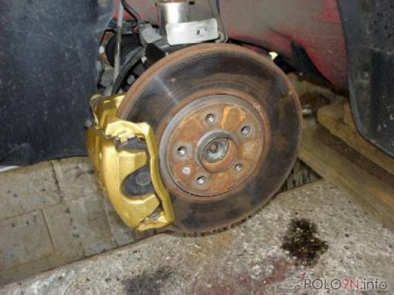

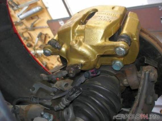

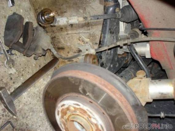

2.2 - Entfernen der Bremszange: Die FSIII Bremszange ist durch entfernen der 2 Inbusschrauben (von hinten zugänglich) vom Bremssattelträger abnehmbar. Um den Bremssattel seitlich ablegen zu können muss auch die Befestigung der Bremsleitung vom Radlagergehäuse abgenommen werden. Hiervon ist auch das Kabel vom Radnabensensor zu lösen.

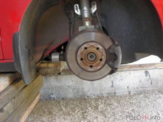

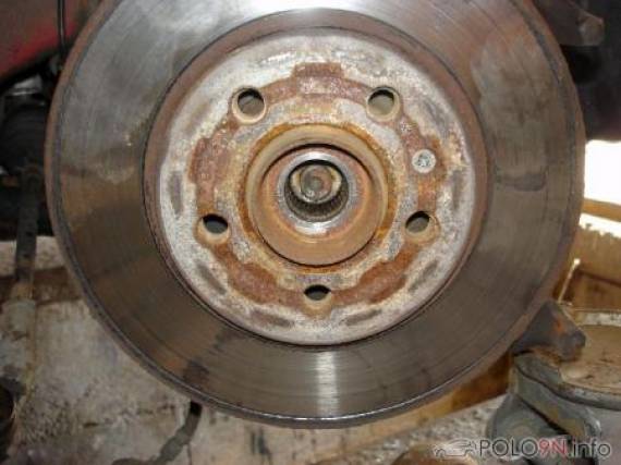

2.3 - Entfernen der Bremsscheibe: Kreuzschlitzschraube entfernen und Bremsscheibe abnehmen.

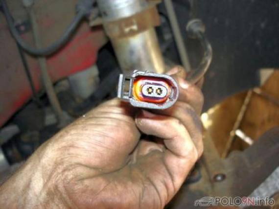

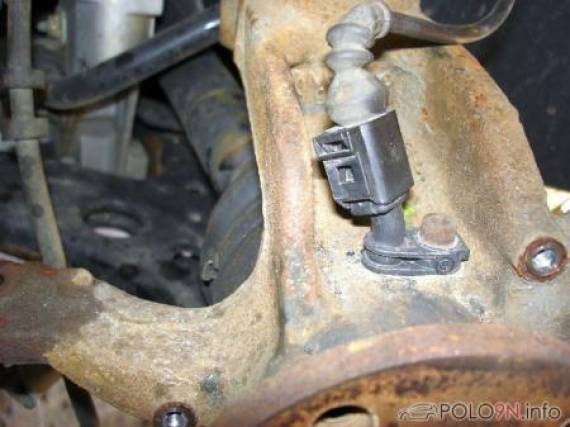

2.4 - Nun ist der Stecker vom Radnabensensor vom Radlagergehäuse zu lösen. An der Fahrerseite ist hier auch die Bremsklotzverschleißanzeige befestigt. Diese ist ebenfalls zu entfernen.

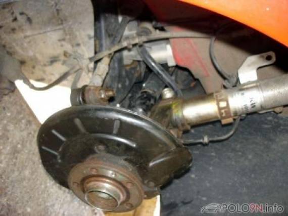

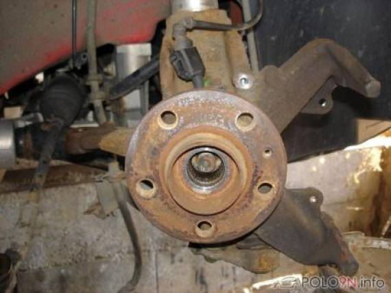

2.5 - Entfernen das Radlagergehäuses: Um das Radlagergehäuse vollständig vom Fahrwerk zu lösen muss zuert die Radnabenmutter (Vielzahn SW 36) entfernt werden. Danach nochmal kontrollieren ob keine weiteren Kabel/Teile am Radlagergehäuse befestigt sind und dann dieses vorsichtig vom Federbein abziehen. Unter Einhalten der Antriebswelle kann nun das Radlagergehäuse vorsichtig entfernt werden. Vorsicht! Die Antriebswelle darf nicht aus dem Getriebe entfernt werden sondern nur das Radlagergehäuse von der Antriebswelle.

3.1 - Nun ist das neue Radlagergehäuse zu montieren. Im Prinzip ist in der umgekehrten Reihenfolge wie bei der Demontage vorzugehen. 3.1.1 - Radlagergehäuse auf die Antriebswelle stecken und mit der Mutter (Vielzahn SW 36) sichern. Vorsicht! Antriebswelle darf nicht aus dem Getriebe entfernt werden. 3.1.2 - Radlagergehäuse auf das Federbein Stecken und mit der passenden Schraube und Mutter befestigen.
3.1.3 - Kugelgelenk des Querlenkers in das neue Radlagergehäuse stecken und mit der Mutter befestigen.
3.1.4 - Kugelgelenk des Lenkgestänges in das Radlagergehäuse stecken und mit der Mutter befestigen.

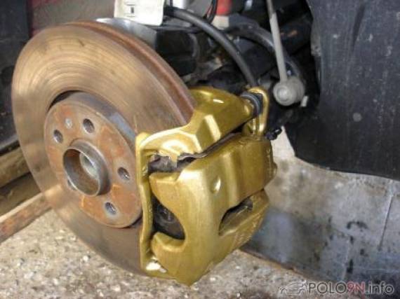

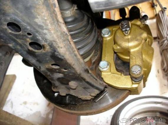

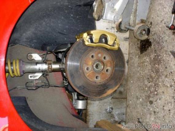

3.2 - Montage der Bremsscheibe: Diese ist einfach nur mit der Kreuzschlitzschraube an der Radnabe zu befestigen. 3.3 - Montage des Bremssattelträgers: Dieser ist von hinten (von unten leichter zugänglich) mit 2 Schrauben (SW 18) am Radlagergehäuse zu befestigen.

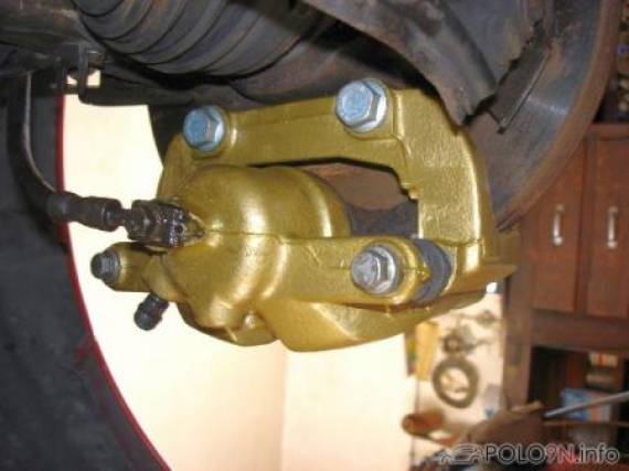

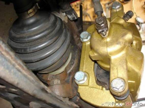

3.4 - Montage des Bremssattels: Nun wird der Bremssattel von hinten mit 2 Schrauben (SW 12) am Bremssattelträger befestigt. Zu diesem Zeitpunkt sind am besten auch schon die Bremsklötze einzufügen.
3.5 - Befestigung der Bremsleitung: Bremsleitung vom alten Bremssattel lösen und anschließend sofort am neuen Bremssattel befestigen. Es sollte eigentlich wenig Bremsflüssigkeit auslaufen.
3.6 - Bremsleitungsbefestigung am Radlagergehäuse anbringen.
3.7 - Radnabensensor am neuen Radlagergehäuse einstecken und bei der Bremsleitungsbefestigung einclipsen. An der Fahrerseite ist evtl. auch die Bremsklotzverschleißanzeige anzubringen und einzustecken. Sollten die neuen Bremsklötze über keine Verschleißanzeige verfügen so ist der Kontakt einfach zu überbrücken damit das Kombiinstrument keine Fehlermeldung liefert.

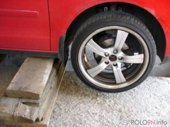

4.3 - Räder montieren
4.4 - Fahrzeug abbocken (am Boden abstellen)
