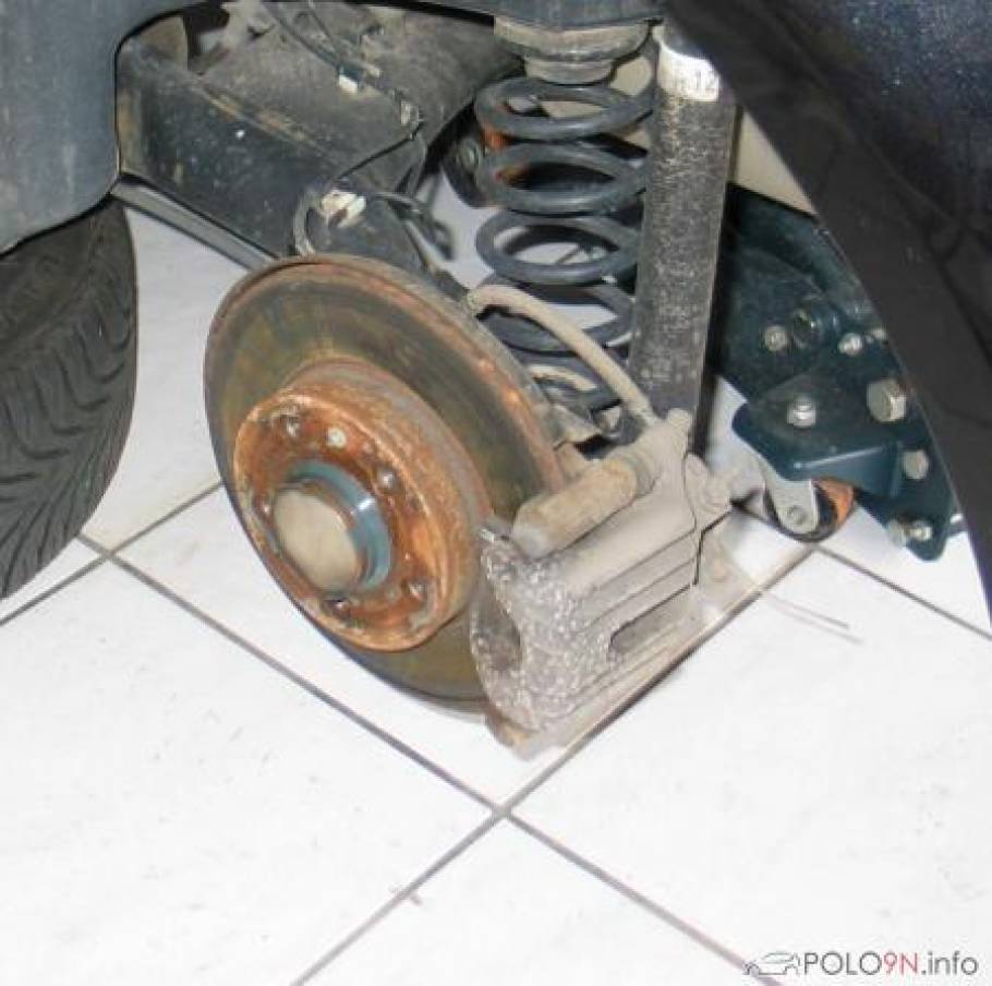

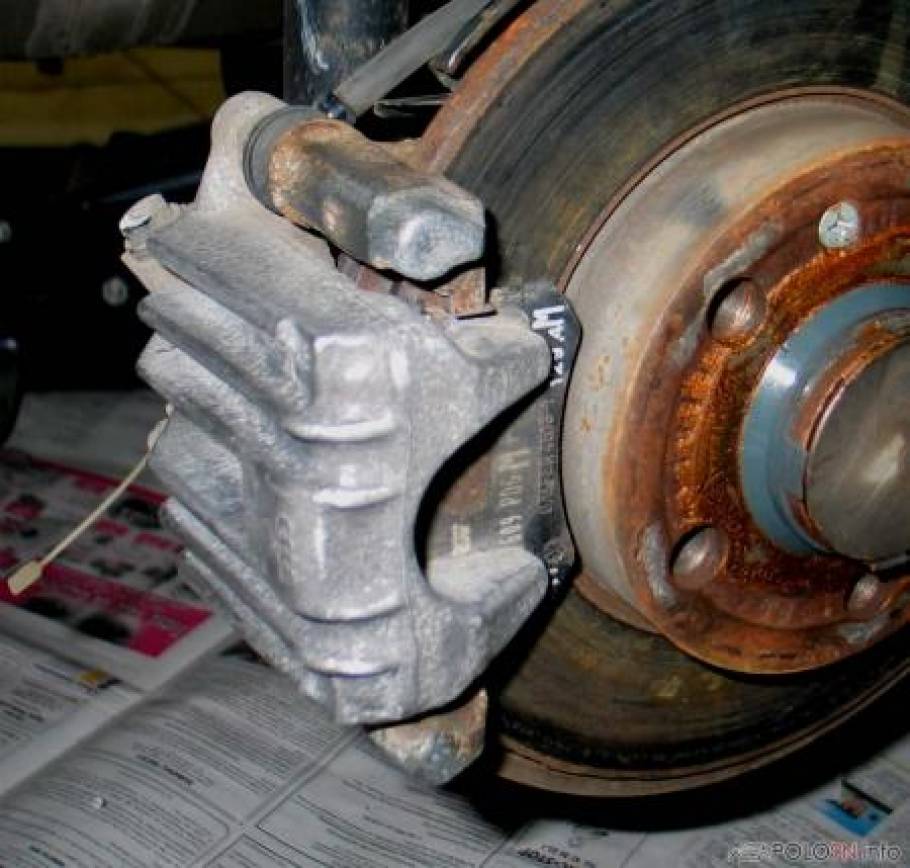

Die Bremssättel, welche wahrscheinlich stark oxidiert und voll mit Bremsstaub sind (siehe Bild 1), müssen erst lackierfähig gemacht werden. Dies geht am Einfachsten mit einer Drahtbürste, man kann aber auch einen Bohrmaschinenaufsatz nehmen und es damit machen (siehe Bild 2).

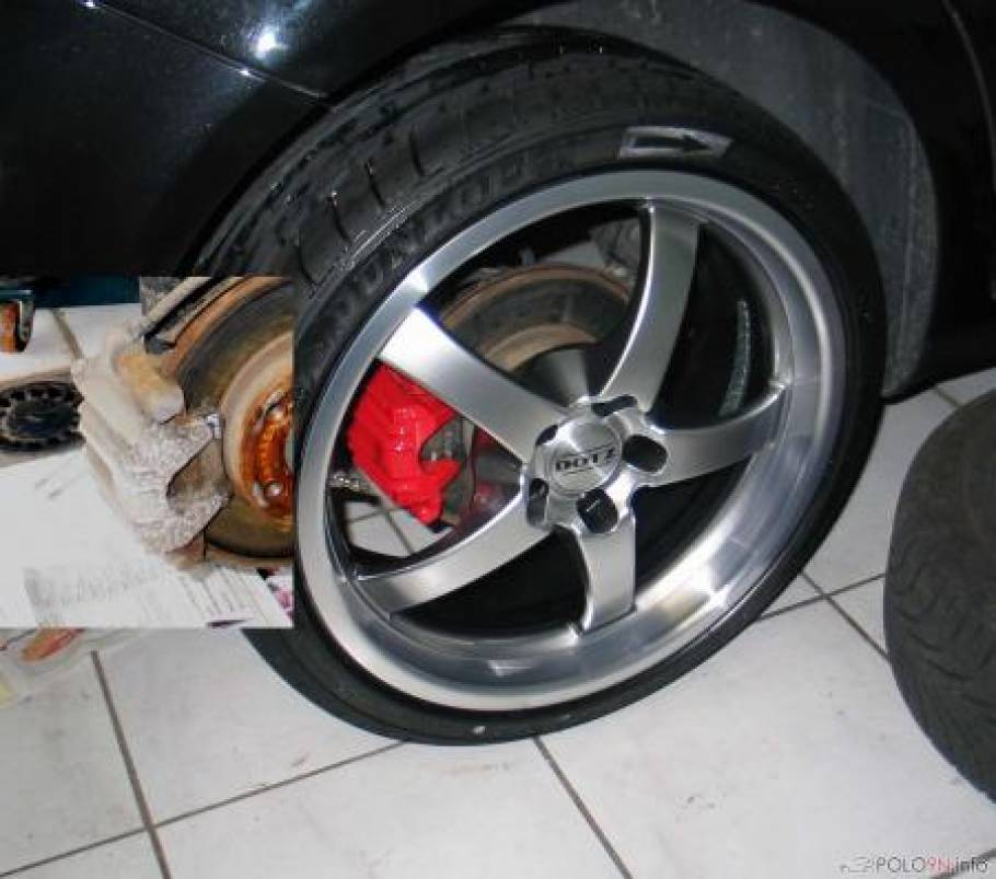

Nachdem die Bremssättel wieder relativ glatt sind (siehe Bild 3), können sie noch mit Schleifpapier etwas genauer geschliffen werden, damit die Farbe auch später in kleineren Ecken gut hält.

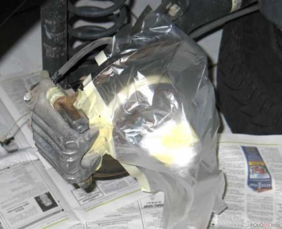

Nachdem die Bremssättel nun von jeglichem Schmutz befreit sein sollten, kann mit dem Abkleben begonnen werden. Wer sich sicher ist, dass er später beim Malen eine ruhige Hand hat, kann dies natürlich auch sein lassen.
Anschliessend kann mit dem Pinseln begonnen werden. Das Mischverhältnis der Farbe und des Härters war in meinem Fall 3:1, das sollte aber jeder bei den Anwendungshinweisen der jeweiligen Produkte für sich selbst herausfinden.

Es ist mit Sicherheit etwas Arbeit (vor allem mit der Drahtbürste), aber das Endergebnis dürfte umso überzeugender sein, oder?
