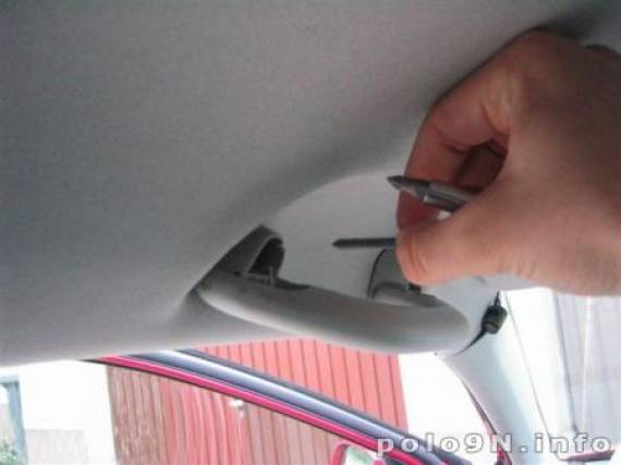

Zuerst werden die Klappen beim originalen Türhalter geöffnet, damit die Schrauben herausgedreht werden können.
Danach können die Schrauben entfernt werden

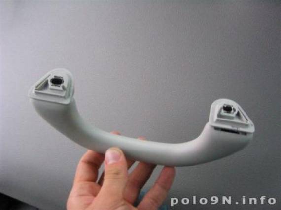

und man kann den Griff einfach vom Auto lösen.

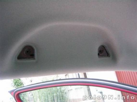

Nun muss das Brillenfach ans Auto angebracht werden. Da der Lochabstand vom Brillenfach mit dem vom 9N identisch ist, ist es ein leichtes Spiel die Schrauben, die beim Brillenfach dabei sind, am Auto zu befestigen!
Nun werden die Klappen des Brillenfachs geschlossen und der Umbau ist fertig!
