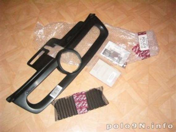

In der folgenden Anleitung wird der Einbau des Caractère-Frontgrills für den 9N beschrieben.
Erforderliche Teile:
Erforderliche Werkzeuge:

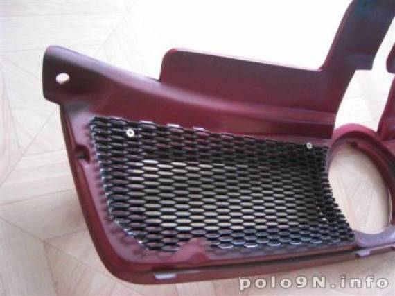

Zuerst werden die Gitter auf der Rückseite des Grills angelegt. Nachdem die Passgenauigkeit überprüft worden ist, können die Gitter befestigt werden:
Mit dem Akkuschrauber können die ersten Schrauben zwischen dem Gitter in den Grill geschraubt werden. Dabei sollte man besonders vorsichtig umgehen! Man ist sehr schnell vorne durch den Grill durch.
Das bedeutet, dass man die Schraube relativ weit außen am Gitter ansetzen sollte!

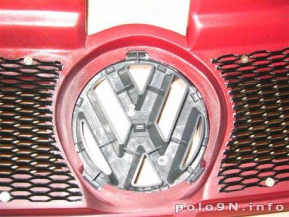

Nun wird das VW Zeichen in den neuen Grill übernommen. Beim originalen VW Grill müssen die 3 Clips gelöst werden. Danach kann das Zeichen aus dem VW Grill entfernt werden. Es ist eine echte Fummelarbeit. Also sollte man in aller Ruhe an diese Sache herangehen. Nachdem man das Zeichen entfernt hat, muss man es einfach nur noch in den neuen Grill drücken und der Grill ist soweit fertig!

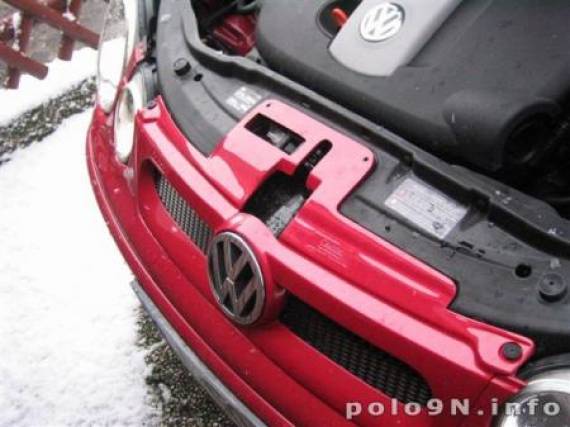

Als nächstes muss der Grill nur noch am Wagen befestigt werden. Dieses gestaltet sich ganz einfach. Zuerst wird der Grill in die unteren Löcher geführt.
Danach werden die Torxschrauben eingedreht, damit der Grill sich langsam setzen kann.

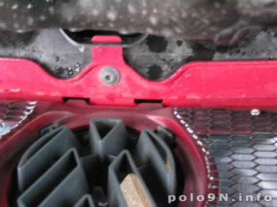

Hier sollte auf den Platz zwischen den Scheinwerferseiten und dem Grill geachtet werden. Es kann leicht passieren, dass man auf der einen Seite viel Luft hat und auf der anderen Seite liegt der Grill perfekt an!
Danach werden die Schrauben festgedreht und der Grill kann durch die Lande gefahren werden.
