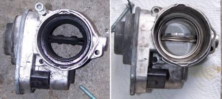

Bei Symptomen wie Ruckeln oder unrunden Motorenlauf ist eine häufige Fehlerursache „verkokte Ansaugwege“. Eine Lösung ist dann die Reinigung der betroffenen Bauteile.
Hier ein Vorher-Nachher-Bild der Drosselklappe.
