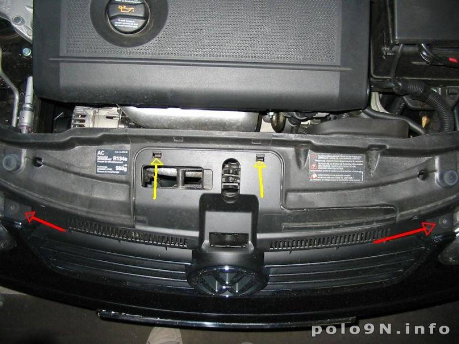

Die Montage ist kinderleicht, dauert nur 10 Minuten. Hier eine kurze Anleitung, schau dir dazu auch bitte das Foto an:
Motorhaube auf, oben am Grill befinden sich rechts und links je eine „Stern“-Schraube (rote Pfeile), die man aber auch mit etwas Gefühl mit einem Inbusschlüssel öffnen kann.
Dann in der Mitte neben dem Motorhauben-„Schloss“ rechts und links die kleinen Nasen (gelbe Pfeile) von Innen mit etwas Gefühl eindrücken und mit den Fingernägeln den Grill an diesen Stellen nach oben ziehen.
Auf Höhe des VW-Zeichens befinden sich rechts und links ganz außen nochmal zwei Nasen, die sich fast von alleine lösen.
Unten (rechts und links des Grill-Rippen) befinden sich, glaub ich, vier Nasen, die entweder vorsichtig abgezogen werden können oder von außen mit einem Schraubenzieher eingedrückt werden können.
Grill abnehmen, neuen Grill drauf machen und einklicken, die zwei Schrauben wieder festdrehen und fertig.
