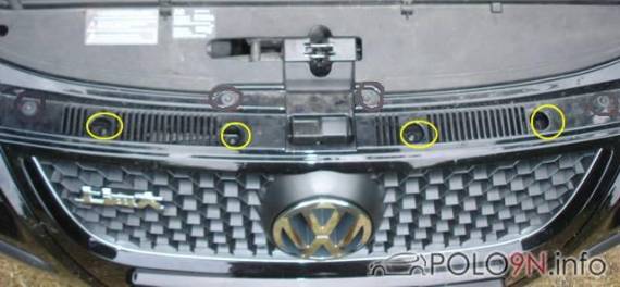

Motorhaube aufmachen, dort sieht man dann vier Sternschrauben (die kleineren gelben direkt im Grill). Lassen sich problemlos mit einem Torx rausschrauben. Bei den kleineren höllisch aufpassen, daß man die durch die kleinen Löcher nach oben bekommt, mir is auch eine abhanden gekommen und liegt jetzt irgendwo unten in der Stoßstange.

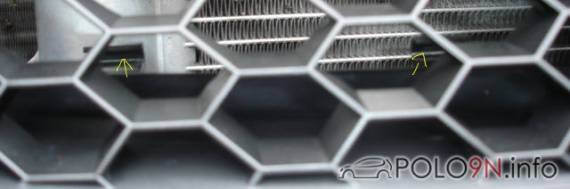

Dann von vorn reinschauen, da sind unten links und rechts vom Grill je zwei Nasen. Einfach von vorn raushebeln mit dem Schraubenzieher, geht ganz einfach.

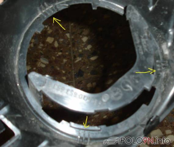

Das VW-Zeichen vom alten Grill übernehmen ist auch nicht schwierig. Das Zeichen muss nach links gedreht werden und dann erst rausgezogen werden und das ganze andersrum, um es wieder rein zu bekommen. Dann klappt das ganze auch ohne Gewalt. (Danke an Maxmorritz für den Tip).
