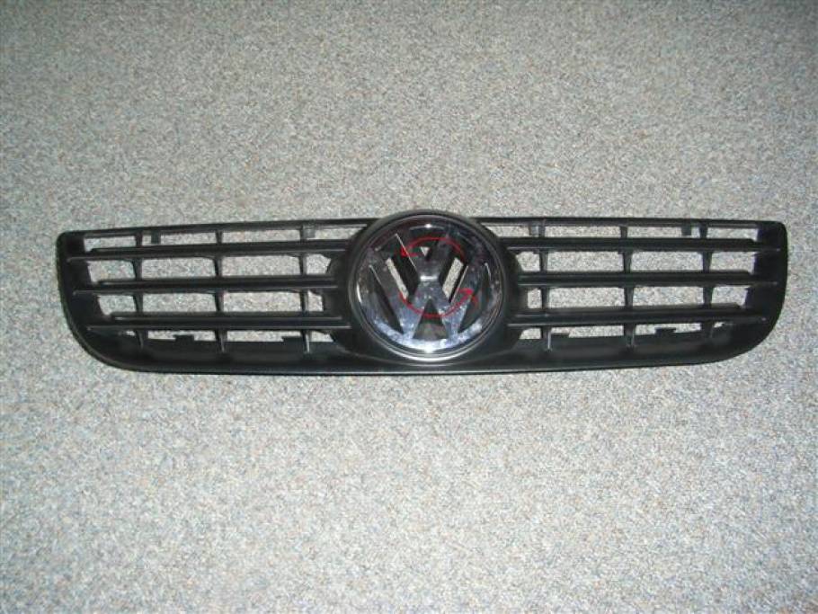

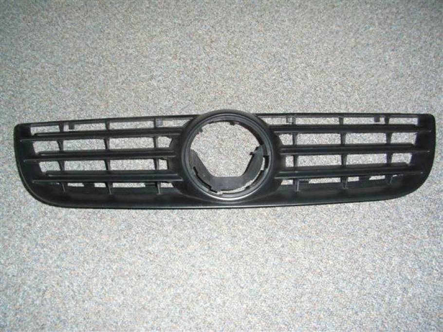

Als erstes bauen wir den Frontgill aus. Die Anleitung dazu findet Ihr hier. Nun entfernen wir das VW-Zeichen (das Zeichen nach links drehen und hinten die Nasen randrücken).
Dann sollte der Frontgrill so aussehen:

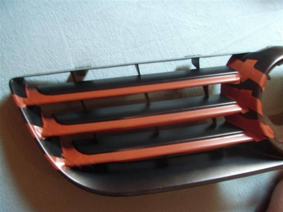

Nun beginnen wir die oberen „Lamellen“ abzukleben. Ich habe dazu glattes Klebeband (!!!KEIN Tesafilm!!! Dieser löst sich sofort wenn es mit den Lösemitteln in der Farbe in Kontakt kommt) genommen. Beim Abkleben solltet ihr darauf achten, dass das Klebeband stark auf dem Untergrund haftet (also vorher den Frontgrill schön sauber machen).
So sieht der Frontgrill nun fertig abgeklebt aus:

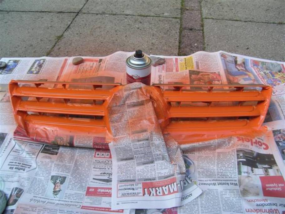

Nun suchen wir uns eine gut belüftete Stelle und kleben eventuell noch mit Zeitung den restlichen Frontgrill ab, so dass wir hinterher nicht soviel saubermachen müssen.
Nun fangen wir an den Frontgrill zu lackieren. Man könnte es auch zum Lacker bringen, aber das wird für den normalen Geldbeutel ja zu teuer.
Das halbfertige Ergebnis schaut dann so aus:
Dann lassen wir alles trocken. Ich habe es 2 Stunden zum Trocknen in die Sonne gelegt.

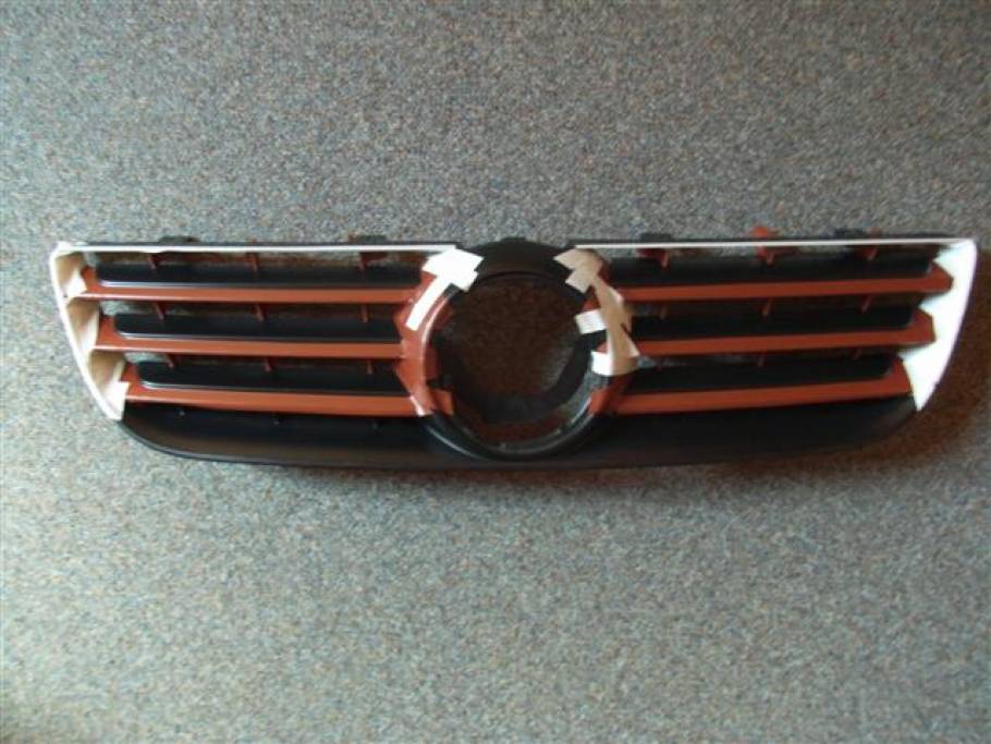

Nun entfernen wir das Klebeband. Das Ergebnis sollte dann so aussehen:
Man sieht, dass an einigen Stellen Farbe verlaufen bzw. unter das Klebeband gelaufen ist (deshalb auch kein Tesafilm nehmen). Um dies zu korrigieren, folgt nun die Nachbearbeitung. Am besten ist, ihr nehmt euch einen Q-Tipp und taucht diesen in Terpentin (Pinselreiniger, Universalverdünnung, o.ä.) ein und entfernt die Farbreste.
