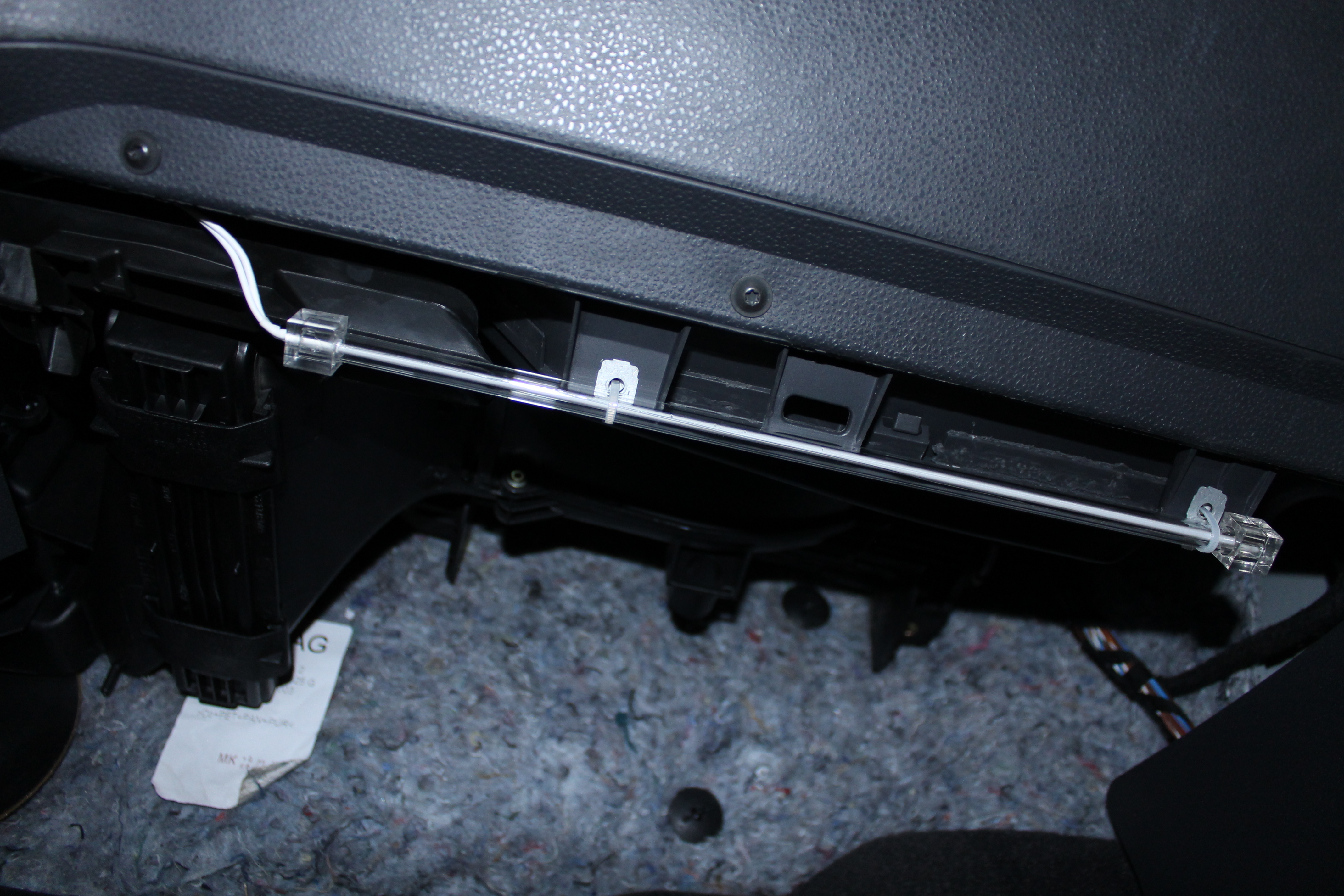

An die rote Litze vom Schalter und an die schwarze Masse-Litze lötet ihr das Versorgungskabel des Inverters für die Kaltlichtkathoden. Diesen Klebt ihr am besten mit einem Stück doppelseitigem Klebeband in das Radioeinschubfach, am besten nach ganz unten. Nun zwei Fotos der mit Kabelbinder befestigten Kaltlichtkathoden:
Fahrerseite:
Beifahrerseite:
