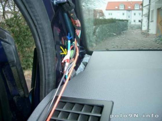

Anschließend befestigen wir wieder die Dämmung auf beiden Teilen und begeben uns nun raus an unseren Polo, dort nehmen wir ein Stück starren Draht und stochern von oben, etwas links neben dem Originalkabelbaum, nach unten durch (blaue Pfeile)
Anschließend befestigen wir die beiden Kabel (rot und schwarz) mit etwas Isolierband an dem Draht und ziehen alles nach unten durch (gelber Pfeil):
