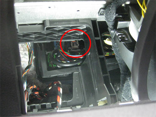

Nachtrag @smithy Hier nochmal ein Foto auf dem man den Stecker gut erkennen kann. Blickwinkel ist durch die kleine Klappe links neben dem Lenkrad!
Hier muss folgendes angeschlossen werden:
Der weiße Stecker (roter Kreis) muss rausgezogen werden. Das geht nur, wenn man zuerst die Metallverriegelung nach links schiebt (blauer Pfeil) und dann den weißen Stecker oben ausklipst.
Hat man den Stecker abgezogen, kann man ihn bisschen vorholen, um somit besser die weiße Leitung des Kabelsatzes anschließen zu können.
Dazu muss die rosa Zusatzverriegelung am Stecker ausgerastet werden und die weiße Leitung muss anschließend in Pin 10 des Steckers eingesteckt werden! Nun den Stecker wieder verriegeln, aufstecken und mit der Metallklammer verriegeln.
