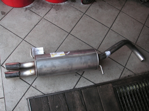

  • 1x 6Q6 253 609 BN GTI-Endschalldämpfer
  • Rohradapter mit richtigem Durchmesser
  • 1x 6Q6 807 521 A 9B9 GTI-Heckansatz
  • (oder 1x JNV 807 417 GRU CUP-Stoßfänger)

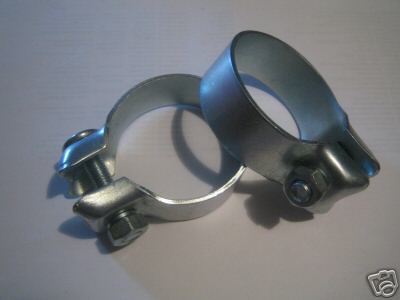

  • Auspuffschellen

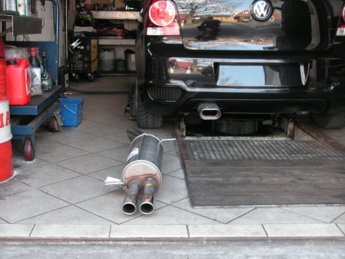

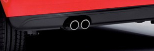

Ein paar Eindrücke, was uns erwartet:

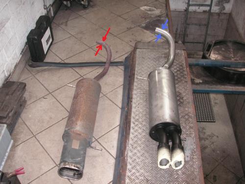

Um einen GTI-Endschalldämpfer beim Polo 9n/9N3 zu verbauen gibt es nur an einer Stelle ein Problem: Dem unterschiedlichen Rohrdurchmesser der Auspuffanlage.
Der Rohrdurchmesser der Auspuffanlage beträgt beim:
- 1,2er 38mm
- 1,4er 45mm
- 1,6er 50mm
- GTI 55mm.
Wenn man also den GTI-Endschalldämpfer in einem Polo 9N/9N3 mit einem 1,2 Liter Motor verbauen will braucht man ein Adapterstück von 38mm auf 55mm.

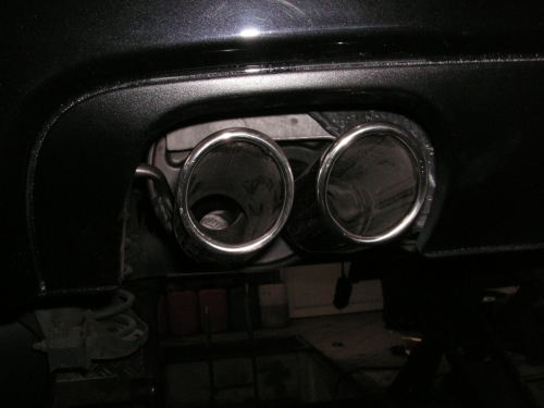

Zudem muss die Heckschürze des originalen Polos entweder an der Stelle der Auspuffendrohre ausgeschnitten werden, oder man ersetzt den unteren Teil der Schürze durch den originalen des GTI's bzw. verbaut eine Heckschürze aus dem CUP (so wie ich bei meinem).
Beide passen ohne Nachbearbeitung 1:1.

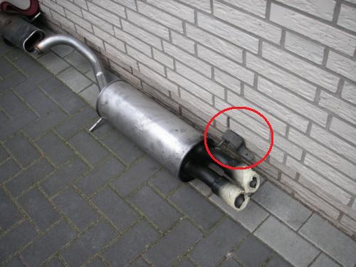

Bevor ich den Endschalldämpfer verbaut habe, wurde vorher noch die Strinseite des ESD in hitzebeständigem schwarzmatten Lack lackiert um zu vermeiden, dass man von außen im eingebauten Zustand mehr sieht als nur die glänzenden Endrohre.
Hier sieht man nochmal die unterschiedlichen Rohrdurchmesser sehr deutlich (rote bzw. blaue Pfeile).

Der Endschalldämpfer ist an zwei Stellen in Gummiaufhängungen eingehängt. An der hinteren Aufhängung lässt sich dieser relativ einfach aushängen, an der vorderen empfehle ich den Halter samt Aufhängung auszubauen (siehe roten Kreis), da es wesentlich komfortabler ist. Dieser ist mit zwei 8mm Sechskant-Schrauben befestigt.

Anschließend das Rohr des Mittelschalldämpfers mit dem des GTI-Endschalldämpfers verbinden. Dazu nutzt man das Adapterstück und verwendet entweder Auspuffschellen oder verschweißt das Adapterstück mit beiden Auspuffenden.

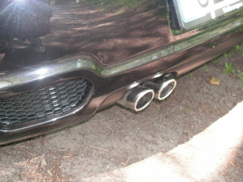

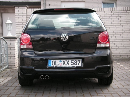

Und so sieht dann das Ergebnis aus!
Fertig!
