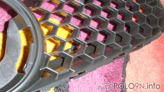

Als erstes mal galt es, den roten Rand abzubekommen. Der ist ja nur gesteckt. Ich habe also an einem Ende rausgezogen und hatte schon das erste Stück in der Hand gehabt, habe mich entschieden dann eine Gartenschere zur brutaleren Entfernung zu benutzen und es hat geklappt. Wie bereits gesagt, sollte jeder selbst entscheiden, ob er es so nachmacht.

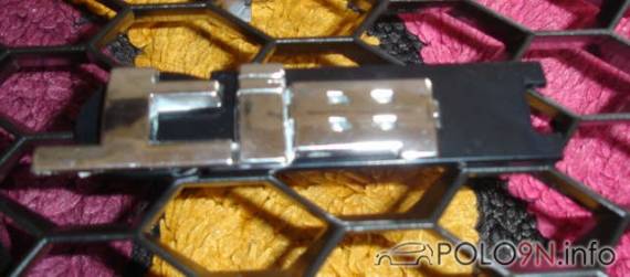

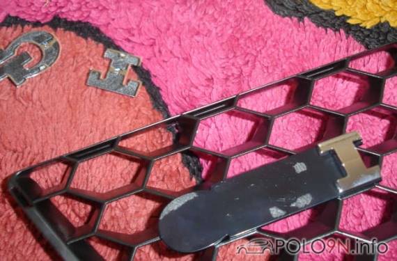

Der GTI-Schrift musste nun weg. Fön draufhalten, mit bisschen Zahnseide darunterfahren, ging fast rückstandslos ab. Reste liessen sich mit etwas knibbeln sehr einfach entfernen.

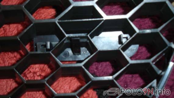

Wenn man den GTI-Schriftzug komplett entfernen möchte, müsste man jetzt nur noch die Platte, wo der Schriftzug drauf geklebt war, aus dem Grill entfernen.

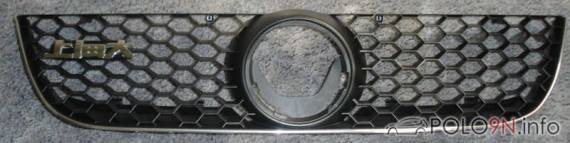

Ich wollte aber einen neuen Schriftzug anbringen und habe mich für den chinesischen Schriftzug entschieden. Die Platte habe ich sorgfältig gesäubert und dann den Schriftzug vorsichtig angebracht und festgedrückt.

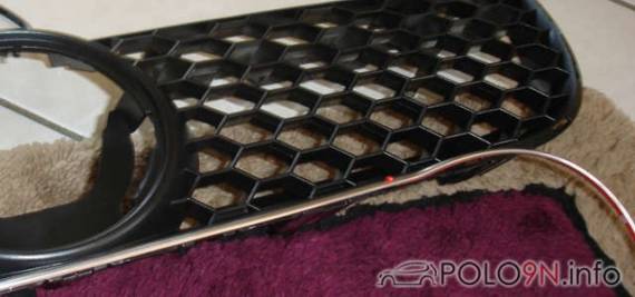

Nun kommt noch der Chromrand dran. Ich hatte noch gut drei Meter 3mm Chromleiste übrig. Dies erwies sich als die optimale Breite, da ist auch gleich eine schöne Mulde (wo der rote Rand war), wo man die gut reinkleben kann. An jedem Ende ein bisschen spitz zuschneiden, da der rote Rand ja auch spitz zugeht zum Ende.
