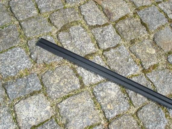

Zunächst sehen wir uns die Halteleisten an, falls wir sie dazu erworben haben…
…und werfen sie weg. Bei mir war sowieso eine im Rückstand und ohne hälts genauso und ist einfacher.

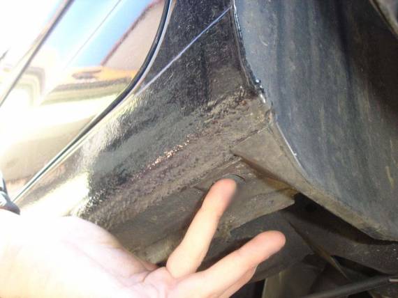

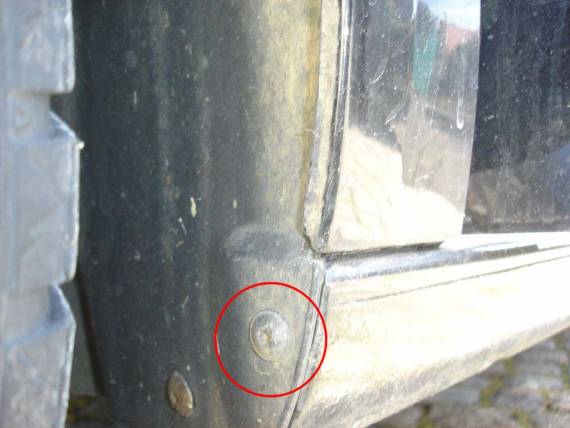

Dann müssen zwei Schrauben raus. Eine vorn im Radhaus…
…und eine hinten vorm Radhaus am Unterboden.

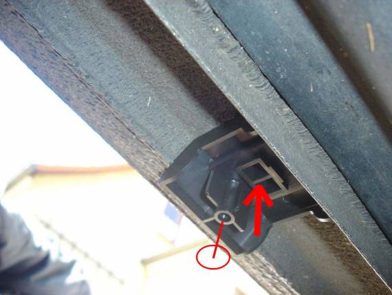

Dann legen wir den Schweller neben den Wagen und sehen so, wo die Halteklötze hinmüssen.
An diesen Stellen finden sich folgende Gummiabdeckungen, die wir mit Zange oder ähnlichem Instrument entfernen.
Dann werden in die soeben freigewordenen Öffnungen die Halteklötze eingesetzt. Einfach reinschieben und dann das Rechteck hineindrücken (dicker Pfeil).

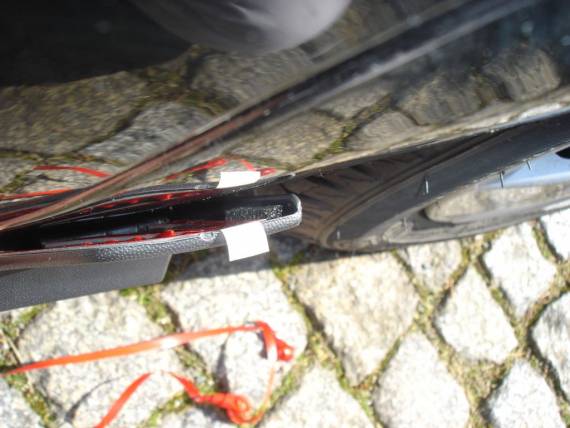

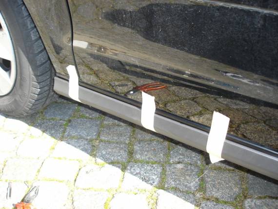

Man schnappe sich Seifenwasser, um die Fläche zu entfetten, hinterher schön trockenwischen. Dann schrauben wir den Schweller schonmal locker an - Erleichtert das Ankleben. Vorn und hinten einfach die vorhin entfernten Schrauben wieder reinschrauben. An den Halteklötzen werden die Schweller in den Löchern verschraubt. Wenn das getan ist, zieht man vorn am Schweller die Folie vom Klebeband ab, die dazu mit so einem praktischen Nippel herausstehend versehen ist, und drückt ihn schön ran. Habe ihn noch hier und da mit Kreppband fixiert.
Das macht man dann bis hinter, am Ende gibts nochmal einige Extra-Klebestreifen, da ist auch so ein praktisches Nippelchen dran, um die Klebefolie abzuziehen.

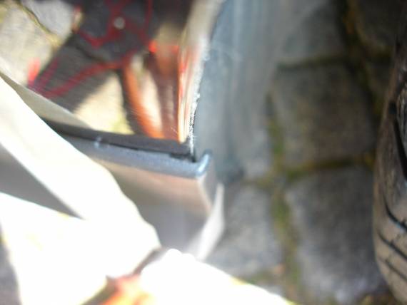

Es ist übrigens normal, dass der Schweller im Radhaus ein wenig absteht.
