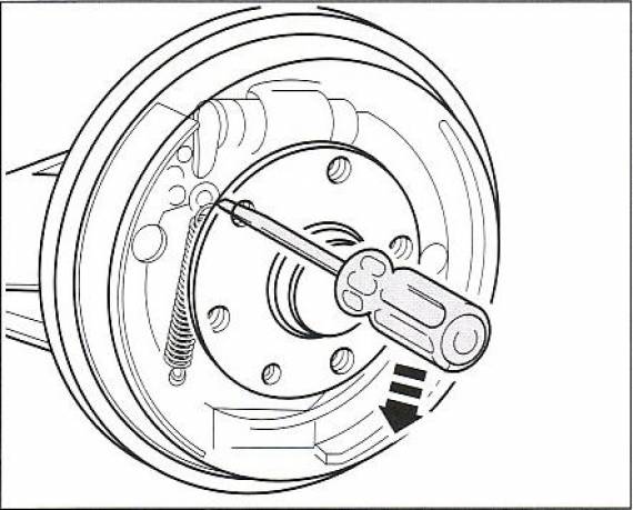

Zuerst müsst ihr jeweils eine Radschraube an beiden Rädern der Hinterachse rausdrehen:
So, nun mit einer kleinen Lampe durch das Schraubenloch leuchten und bei ungefähr dieser Stellung wie auf dem Bild zu sehen ist, befindet sich ein Keil!

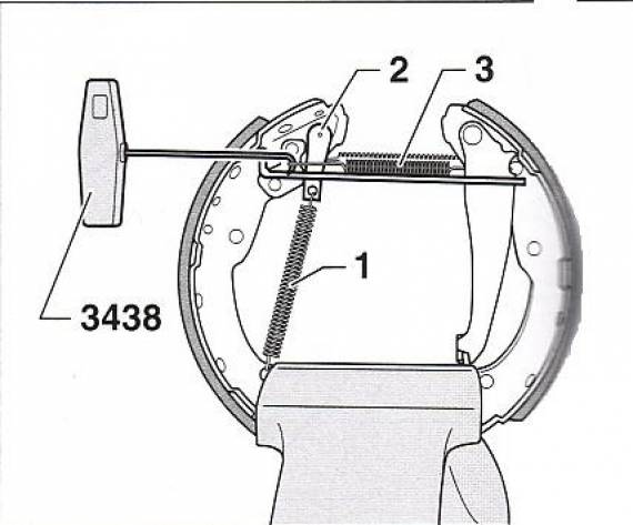

Nun muss sich eine weitere Person in den Wagen setzten und die Fußbremse betätigen (die Handbremse muss gelöst sein!) und gleichzeitig…
…müsst ihr mit einem kleinen Schraubendreher den Keil (Nr. 2) herunterziehen. Das macht ihr auf beiden Seiten des Fahrzeugs. Wenn ihr ein Rad dann dreht, muss es sich relativ leicht drehen und ein leichtes Schleifgeräusch von sich geben.
Dreht das Rad nicht frei genug, dann müsst ihr die Prozedur wiederholen, nur diesmal den Keil einwenig hochschieben.
