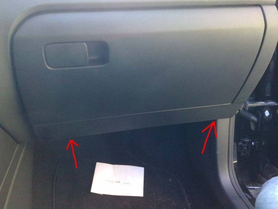

Insgesamt sind 7 Schrauben zu lösen. Die Reihenfolge ist eigentlich egal.
Im ersten Schritt löst ihr zunächst die unteren beiden Schrauben. Die linke ist leicht zu finden, die rechte ist direkt an der Seitenverkleidung.

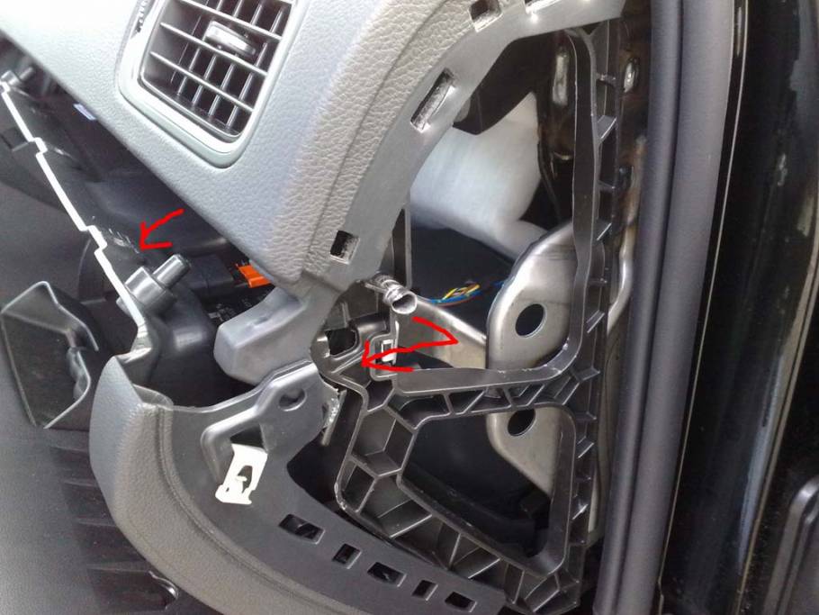

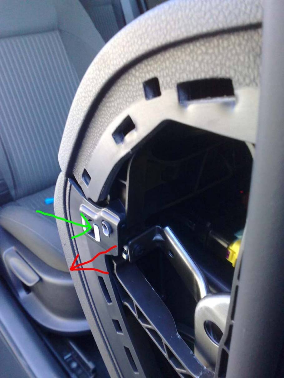

Jetzt müsst ihr rechts, zwischen Armaturenbrett und Tür die Verkleidung an der Seite abnehmen. Diese ist nur geclipst und kann einfach ab gehebelt werden. Dann seht ihr den Plastikhalter, welcher dort auf eine Plastikstange gesteckt wurde. Um den Halter zu lösen, zieht ihn einfach in Richtung des roten Pfeils ab. Eventuell müsst ihr den Metallklipp (grüner Pfeil) an einer Seite reindrücken.
Nun könnt ihr das Handschuhfach nach vorne wegziehen. Schon ist es ausgebaut. Der Einbau geschieht natürlich in umgekehrter Reihenfolge.
