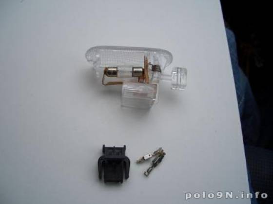

  • 1J0 947 301 Leuchte
  • 1J0 972 923 Steckergehäuse
  • 000 979 133 Reparaturleitung mit 2 Einzelkontakten

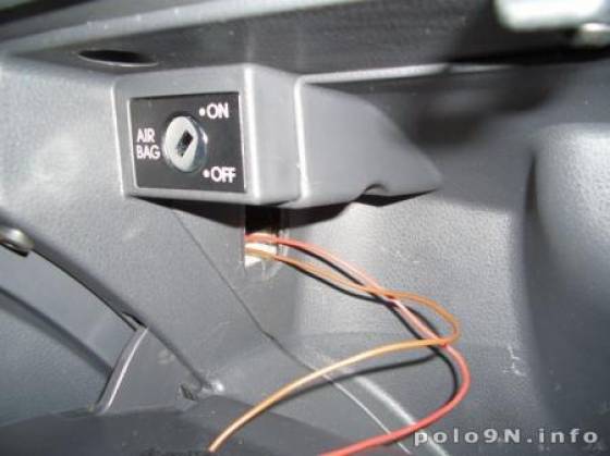

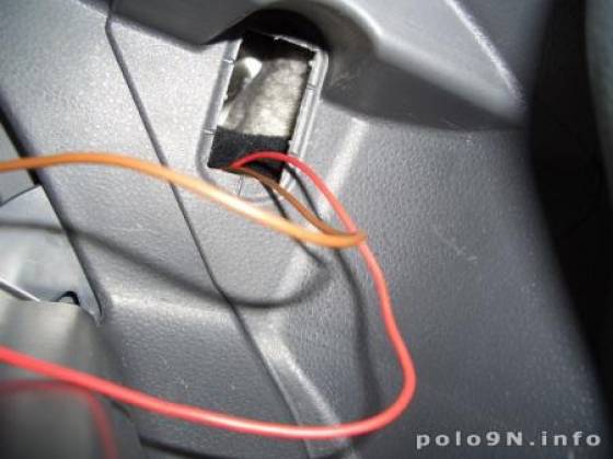

So. Nun einfach die vorgestanzte ovale Fläche an der linken Seite des Handschuhfaches herausbrechen aber vorsichtig. Das war schon das schwierigste: jetzt müßt ihr einfach nur zwei Leitungen ziehen.
Nun einfach am Dauerplus des Radiosteckers mit dem Stromdieb die rote (+) Leitung anklemmen, und an Masse (-) die schwarze Leitung. Statt der Stromdiebe sollte man besser löten.
Die beiden Käbelchen nun noch zum Handschuhfach ziehen und mit ein paar Kabelbindern fixieren, so daß sie nicht klappern können.

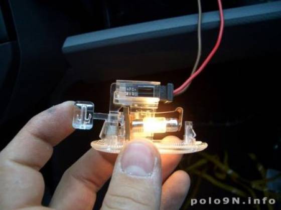

Dann die Steckkontakte auf die Kabel crimpen und in das Gehäuse stecken (der Stecker passt nicht 100%ig in das Leuchtengehäuse, aber wenn man ihn an der einen Seite etwas schmaler „schnitzt“, passt er problemlos).

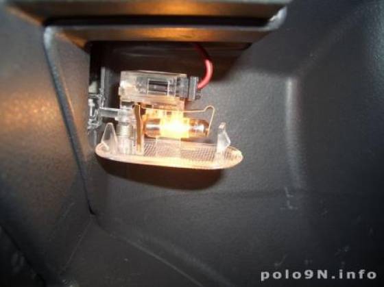

Den Stecker durch die Öffnung der Leuchte im Handschuhfach führen, das Handschuhfach wieder einbauen und die Leuchte mit dem Hebel nach unten in die Öffnung einsetzen.
(anschließen vorher nicht vergessen: das wars, nun sollte die Leuchte funktionieren und erst beim Öffnen bzw. geöffnetem Handschuhfach angehen / ansein. Prüft dies auf jeden fall, falls die Leuchte nicht ausgehen sollte, wenn ihr das Handschuhfach schließt (Lampe schaltet aus, sobald die Klappe etwa 0,5cm vor „Schließen“ ist), prüft alles noch mal.
So, dass war's. nun daß Radio wieder einsetzen und glücklich sein !
Hinweis: die Leuchte geht aus, da das Scharnier des Handschuhfachdeckels an einen Schalter an der Leuchte drückt. (es kamen Rückfragen wegen eines fehlenden Schalters !)

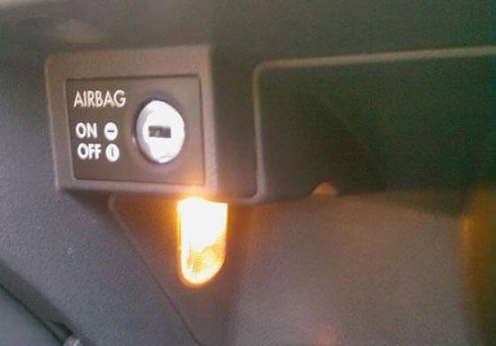

So sieht die Sache fertig eingebaut aus:
