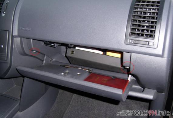

Falls der Deckel vom Handschuhfach während der Fahrt auffällig „klappern“ sollte, oder schwer zu schließen geht, dann kann man dies ganz einfach beheben.

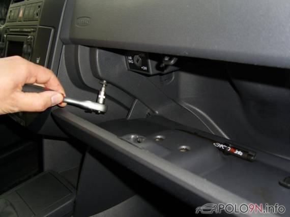

Man benötigt lediglich eine kleine Knarre mit 20er Torx- Nuss.
Die beiden Schrauben links und rechts sind nämlich nicht zur Befestigung des Handschuhfachs da.
Mit ihnen lassen sich die Anschlagpuffer des Deckels verändern.
Dreht man die Schraube einige Umdrehungen hinein, so lässt sich der Deckel leichter schließen.
Sollte er allerdings „klappern“, so muss man ihn in umgekehrter Weise herausdrehen.
