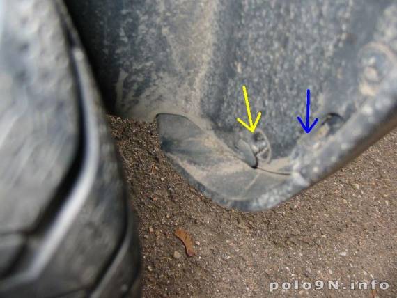

Als erstes lösen wir die unterste Schraube im linken und rechten Radkasten (gelber Pfeil).

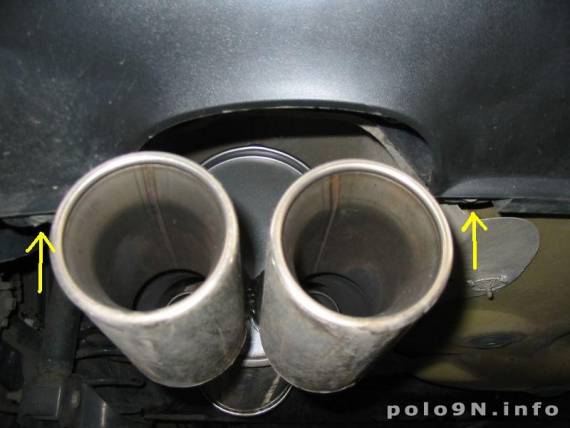

Dann lösen wir die zwei Schrauben am Auspuff (gelbe Pfeile) und die dritte neben der Abschleppöse (nicht auf dem Foto zu sehen).

Es muß solange gehebelt werden, bis die Nase im Radkasten (blauer Pfeil) herausspringt und der Ansatz herausgezogen werden kann.

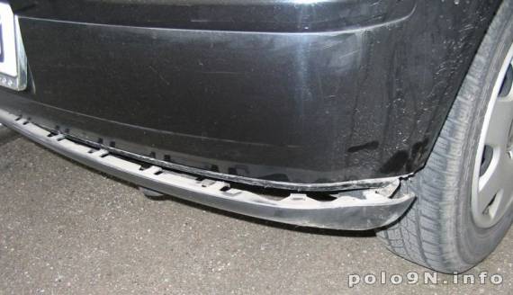

Von Außen sieht es wie auf dem Foto (unten) aus, wenn die Nase gelöst wurde und der Heckansatz ein Stückchen herauskommt.
Jetzt können wir weiter daran ziehen und arbeiten uns Stück für Stück ums Heck vor. Der Heckansatz wird durch Nasen festgehalten, die in einer Schiene im Stossfänger einrasten. Ein kräftiger Ruck löst diese Nasen.
