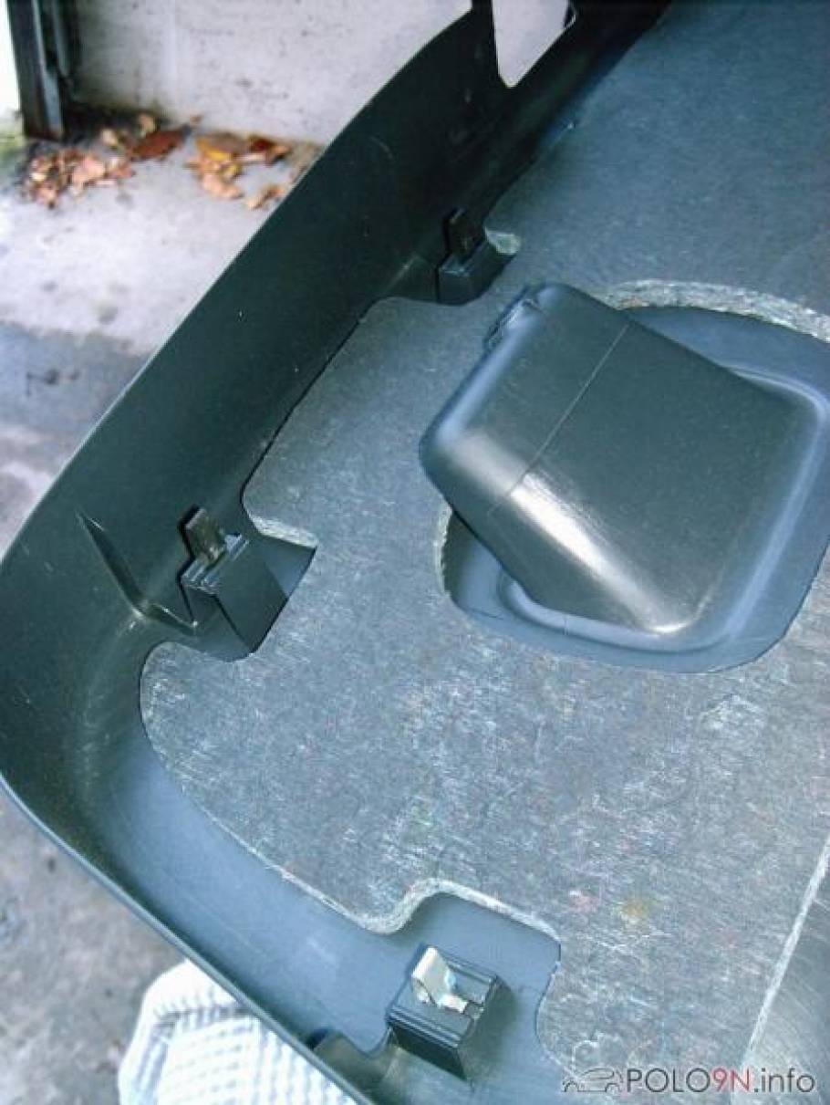

  • Das Blech mit der Aufnahme der Klipse verbiegt sich leicht
  • Die Klipse reißen aus und bleiben im Blech hängen (gehen schlecht raus zu machen)

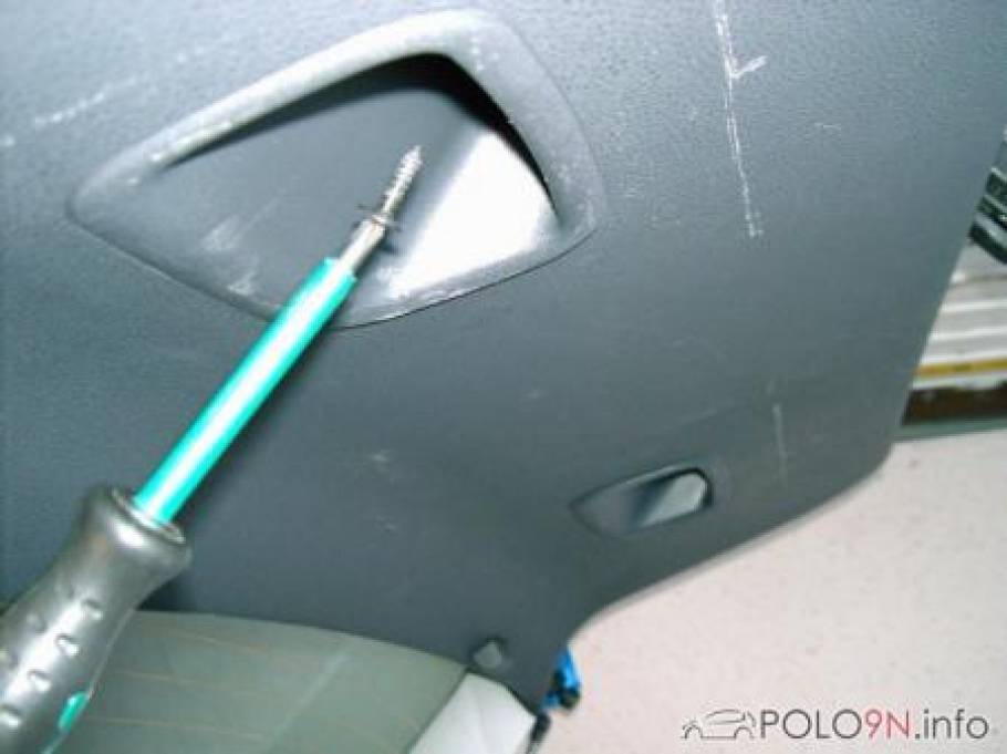

Zunächst die Schrauben in den beiden Griffmulden heraus drehen.

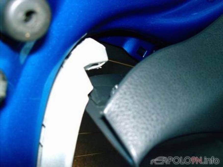

Jetzt die Verkleidung links und rechts am Übergang zur oberen Verkleidung lösen, es befindet sich dort jeweils nur ein Klip.
Wie auf dem nächsten Bildzu sehen, befinden sich direkt um die Griffmulden 3 Klipse…also mit einer Hand die Heckklappe hoch stemmen und mit der anderen Rückartig an der Griffmulde zerren bis alle drei raus sind.

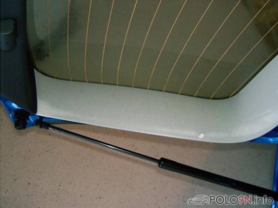

An der Oberkante der Scheibe sind dann nur noch zwei oder drei relativ leicht zu lösende Klipse.

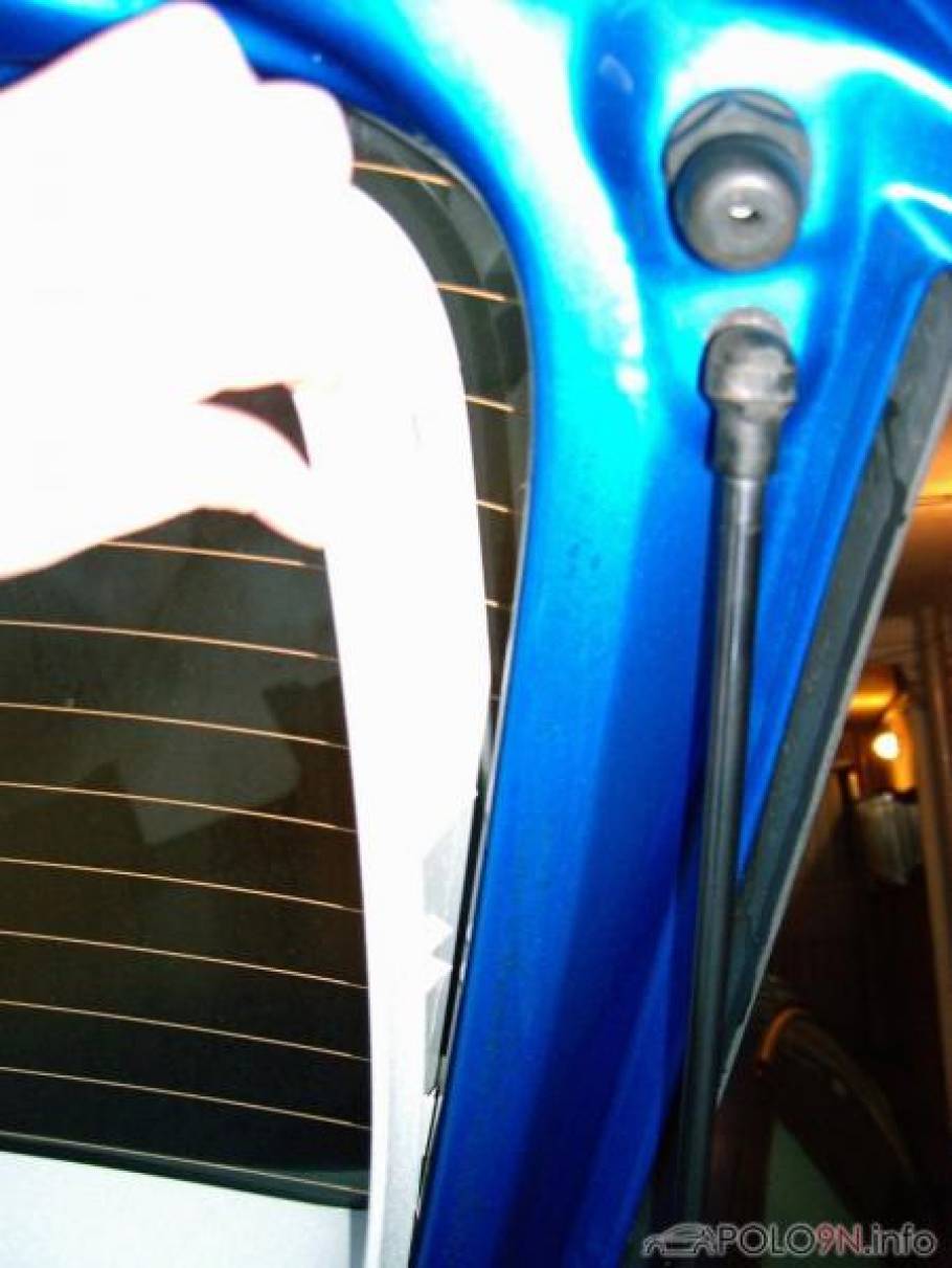

Die obere Verkleidung mit den Aufnahmen für die Hutablage von außen nach innen lösen. Sprich erst links und rechts die kurzen Seiten nach innen ziehen und danach die untere lange Seite heraus lösen.

Diese drei Schrauben halten die dritten Bremsleuchte, falls diese mal neue Leuchtmittel braucht.
