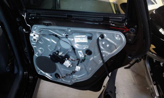

Zuerst muss die beiden hinteren Türverkleidungen ausgebaut werden.

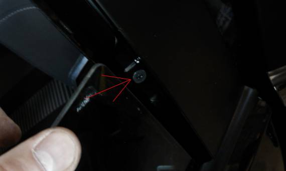

Danach Gummitülle (Pfeil) abziehen und darunterliegende Schraube herausdrehen.

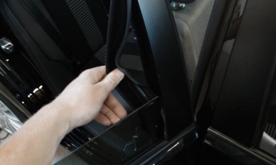

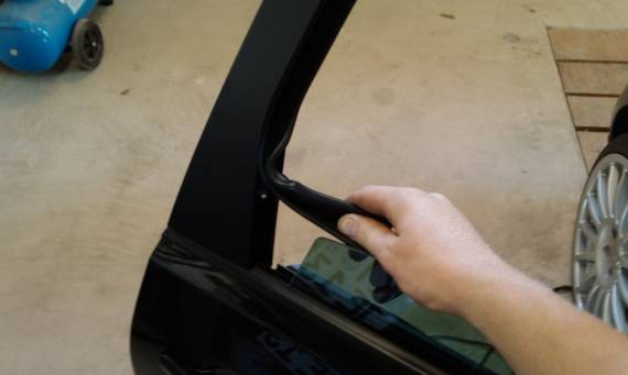

Anschließend müssen die Beiden Scheibendichtungen herausgezogen werden. Hierzu einfach die Fenster ganz herunterfahren und einfach die Dichtung nach oben herausziehen. So schaut es dann aus:

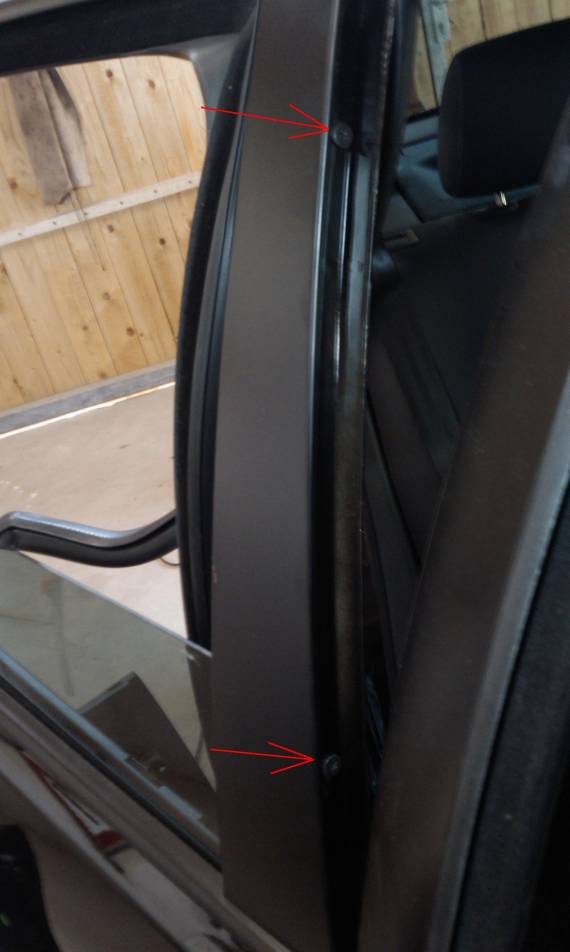

Jetzt kommen an der C-Säule 2 Kreuzschlitz-Schrauben (Pfeil) zum Vorschein. Diese Herausdrehen. (Die C-Säulenverkleidung muss als erste ausgebaut werden da diese auch gleichzeitig als Scheibenführung dient und die Scheibe somit die untere Schrauben an der B-Säulenverkleidung verdeckt)

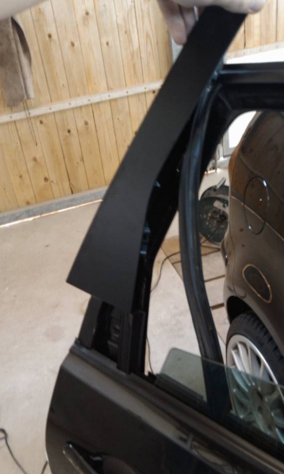

Anschließend die C-Säulenverkleidung vorsichtig herausziehen.

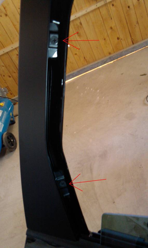

Jetzt kommt man durch leichtes beiseite schieben der Scheibe auch an die untere Schraube der B-Säulenverkleidung. Die beiden inneren Schrauben herausdrehen.
Die B-Säulenverkleidung ist zusätzlich noch einmal von außen geschraubt. Einfach die äußere Dichtung abziehen und die Schrauben herausdrehen.
