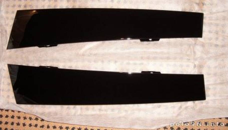

Erforderliche Teile
  • 1x 6Q3 837 901 G 041 B-Säulenverkleidung links hochglänzend
  • 1x 6Q3 837 902 G 041 B-Säulenverkleidung rechts hochglänzend

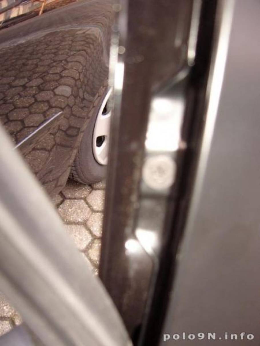

Gummidichtung ein Stück nach vorne ziehen:

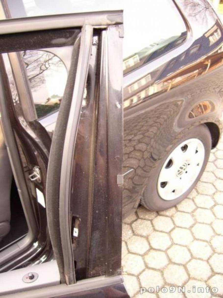

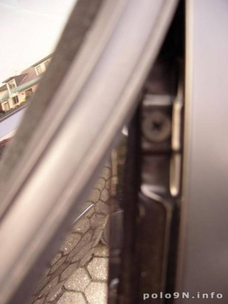

Schrauben dahinter lösen:

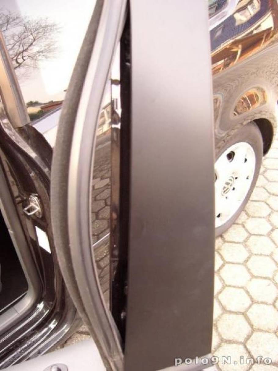

Die Blende nach hinten abziehen:

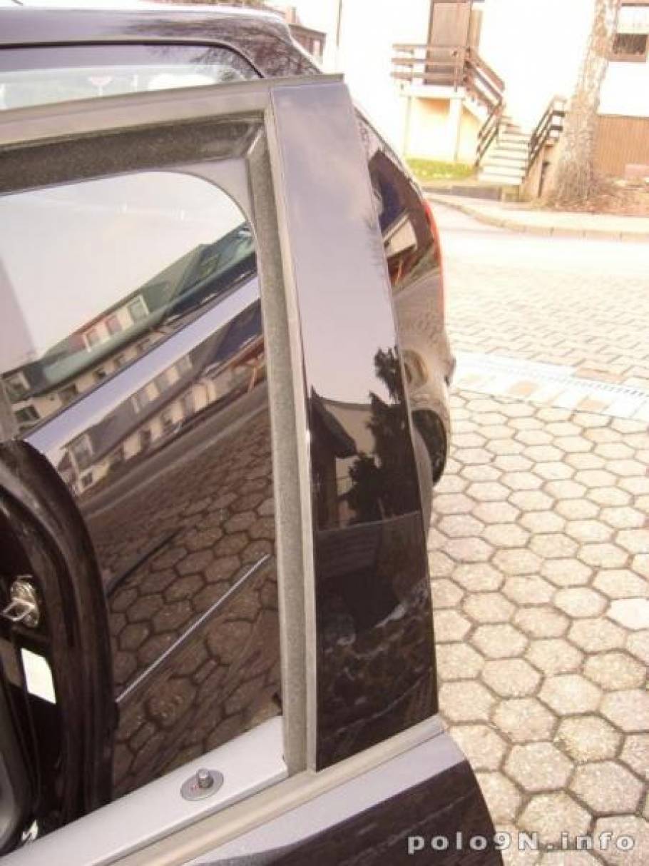

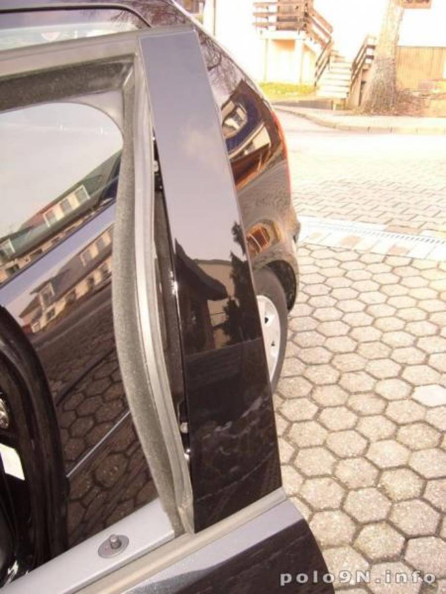

Neue Blende aufstecken:
Festschrauben und Dichtung wieder zurückschieben:

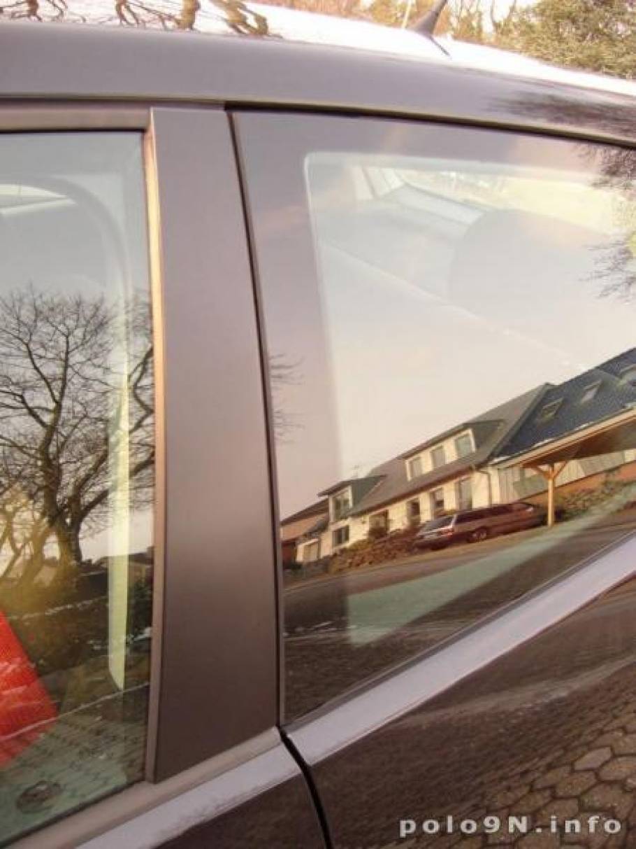

Vorher:

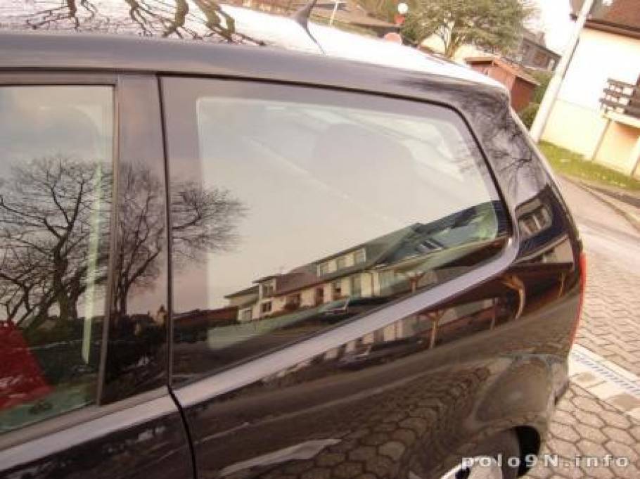

Nachher:
