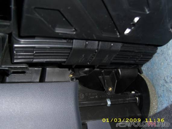

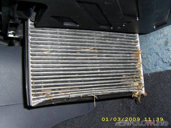

So siehts im Eingebauten Zustand aus; die Schieber die den Filter halten sind nach außen geschoben.
Um den Filter wechseln zu können, werden beide Schieber nach innen geschoben.

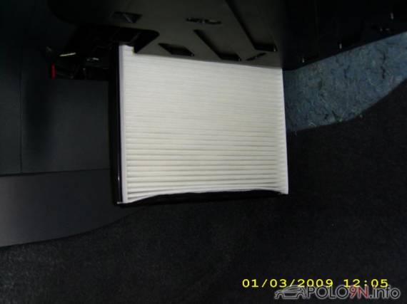

Dann kann der Filter nach unten heraus entnommen werden; man sieht schon, dass der Filter dringend gewechselt werden sollte.

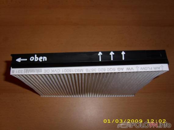

Um den neuen Filter wieder problemlos einsetzen zu können, sollte man sich die Einbaulage des Rahmens merken, ich habe es mit einem Stift markiert.

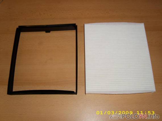

Der Filtereinsatz wird aus dem Rahmen herausgenommen und kann entsorgt werden; der Rahmen wird wiederverwendet.

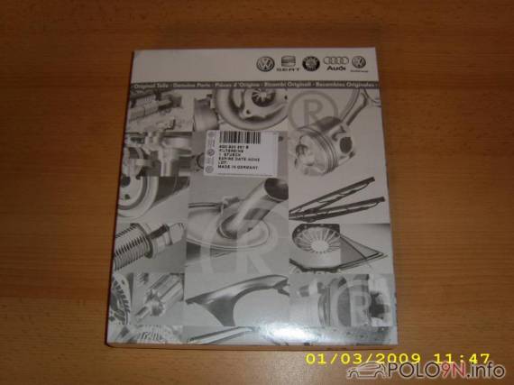

Ich habe mir vom Freundlichen einen neuen Filter besorgt, diese gibts aber auch kostengünstiger im Zubehörprogramm anderer Hersteller.
Die Teilenummer lautet: 6Q0 820 367 B, der Preis beträgt: ~17,00€

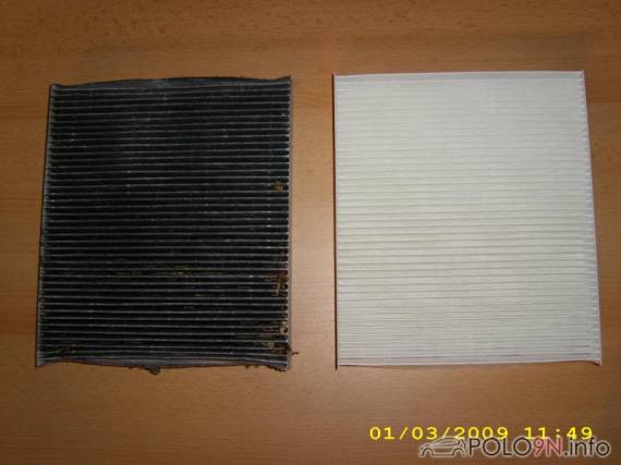

Hier nochmal ein Vergleichsbild vom alten und neuen Filter; der Austausch lohnt sich also.
Der neue Filtereinsatz wird in den Rahmen eingestzt.

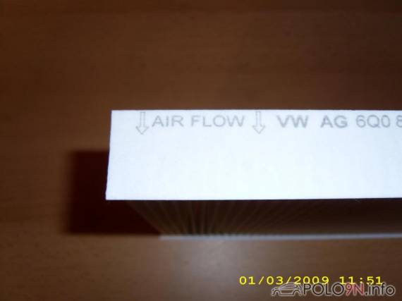

Dabei ist auf die vorgegebene Luftströmungsrichtung des Filters zu achten, dies ist auf der Seite markiert.
Der neue Innenraumfilter kann nun wieder eingesetzt und in umgekehrter Ausbaureihenfolge befestigt werden.
