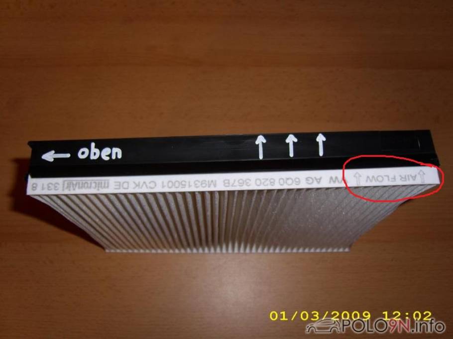

Der Innenraum Luftfilter befindet sich im Beifahrerfußraum. Dabei müssen die beiden Plastikteile in die mitte geschoben werden und der Luftfilter kann nun runterzogen werden.
Nun entnehmt ihr den alten Luftfilter aus dem Plastikteil und steckt den neuen rein.
Achtet biete auf den Luftstrom des Filters, dieser muss in die gleiche Richtung wie der Luftstrom des Gebläsekasten(im oberen Bild) verlaufen.

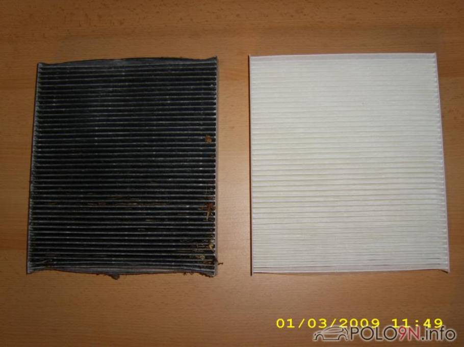

Ein neuer Filter ist nur notwendig, wenn üble Gerüche bei einschalten der Belüftung entstehen. Es reicht allerdings auch, wenn man den Filter ausklopft und mit einem Staubsauger sauber reinigt.
Solch schmutzige Filter sollten unbedingt ausgetauscht werden.
