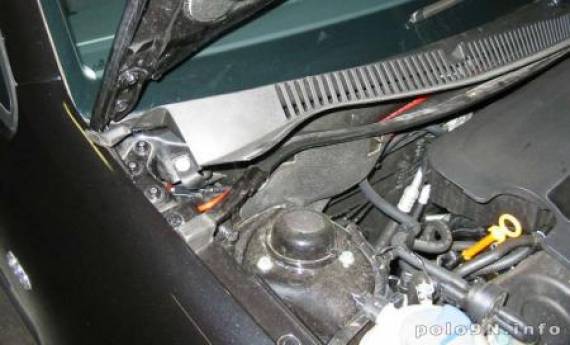

Wenn ihr ein Kabel zum Innenraum ziehen wollt, dann müßt ihr zuerst durch den schnell erreichbaren Stopfen (gelber Kreis) und danach durch den nicht so leicht zu erreichenden Stopfen (gelber Pfeil, der Stopfen ist noch nicht sichtbar):

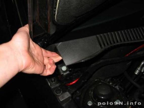

Als erstes Außen die Gummilasche herausziehen (hierbei bitte sehr vorsichtig sein, weil diese sehr leicht einreisst):

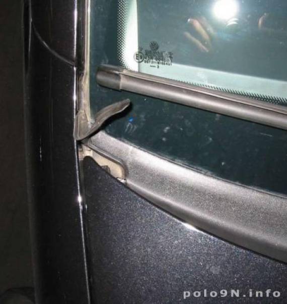

Dann Innen die Gummilippe abziehen:

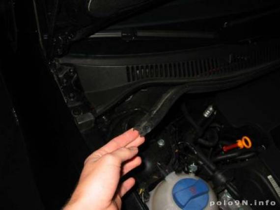

Jetzt die Plastikabdeckung vorsichtig links am Scharnier der Motorhaube vorbeiziehen und dann die Abdeckung vorsichtig nach vorne ziehen.

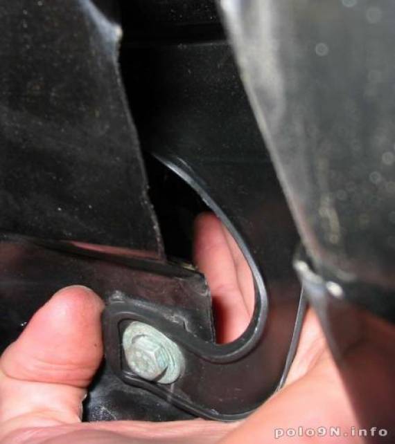

Jetzt kann man durchgreifen und an den Gummistopfen dran. ganz vorne an meinem Finger kann man schemenhaft den Stopfen erkennen.
Die beiden Stopfen können mit einem spitzen Gegenstand durchstechen und dann ein Kabel durchführen. Im Innenraum muss man dann im Fussraum des Beifahrers unter die Dämmwolle greifen und sich das Kabel angeln. Der gesamte Vorgang kann etwas länger dauern, weil man recht viel Fingerspitzengefühl benötigt.
Hinweis von fred22: Wenn man das Handschufach ausbaut, dann kommt man von Innen um einiges leichter an den Stopfen heran.
