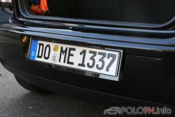

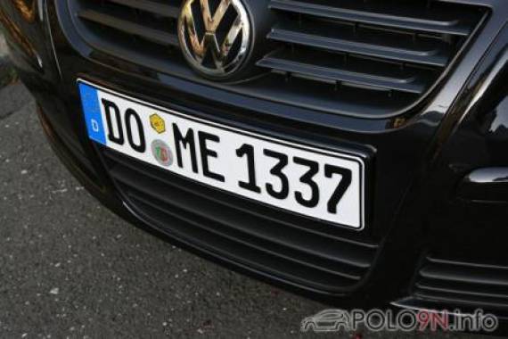

Nun das Klettband ans Auto und aufs Kennzeichen kleben.
Kennzeichen vorne leicht krümmen, damit es komplett anliegt.
Zum Schluß einfach die beiden Kennzeichen auf das Klettband drücken und fertig.
