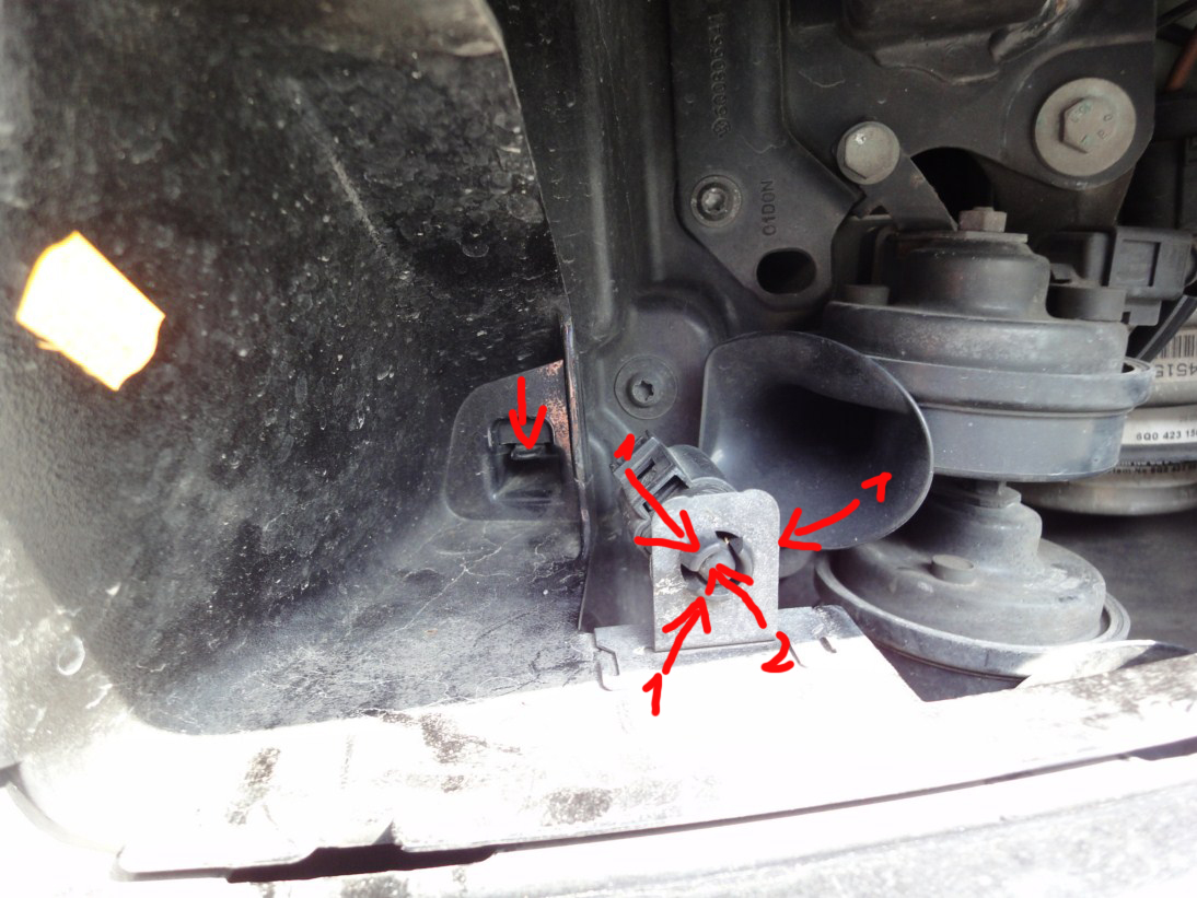

Der nächste Vorgang wäre jetzt den Temperaturfühler hinter dem rechten Einsatz auszubauen, da er direkt mit der Stoßstagne verbunden ist.
Dazu drückt man die drei Nasen am Fühler zusammen und schiebt ihn dann einfach nach hinten raus.
Nun drückt man die Nase welche mit einem Pfeil gekennzeichnet ist nach unten und drückt ihn leicht nach hinten
