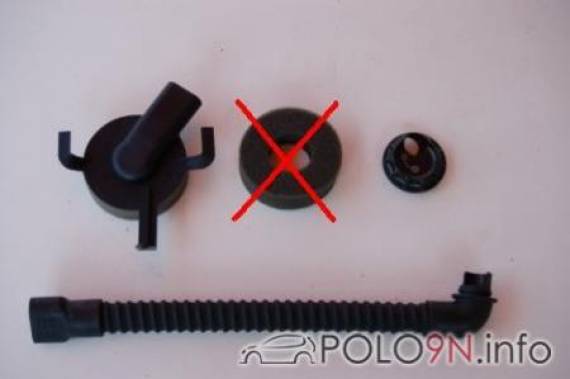

Zuerst eine Übersicht über die Teile. Die Dichtung auf dem Bild wird nicht benötigt und ist daher auch durchgestrichen.

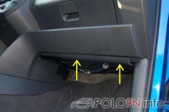

Als erstes muss das Handschuhfach ausgebaut werden. Um an dieses zu kommen, muss vorher (sofern vorhanden) die Fußraumabdeckung ausgebaut werden (diese wird nur durch zwei Torx-Schrauben gehalten).

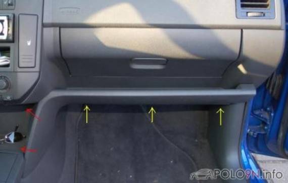

Als nächstes kommt das Ablagefach rechts raus. Dieses wird von 5 Schrauben gehalten. An die drei gelben kommt man ohne Probleme. Um die beiden roten zu erreichen kann man entweder die komplette Mittelkonsole ausbauen oder man entfernt nur die beiden vorderen Schrauben der Konsole hebt/biegt diese ein bisschen hoch (der Rest ist nur geclipst) und kommt dann an die Schrauben ran. Ich habe mich dazu entschieden die Konsole auszubauen da dann alles besser zu erreichen ist und das Material geschont wird.

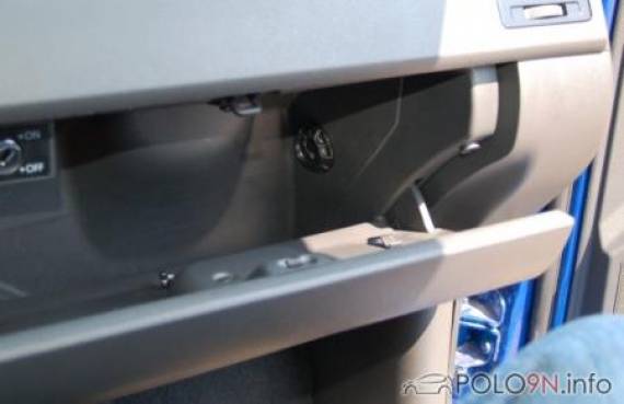

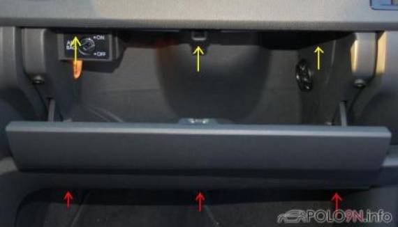

Um das Handschuhfach auszubauen, werden zuerst die drei roten Schrauben entfernt. An diese kommt man ebenfalls wieder von unten dran. Die drei gelben Schrauben erreicht man im Handschuhfach selbst. Bevor das Handschuhfach entnommen werden kann sollte die Beleuchtung (falls vorhanden) ausgeclipst werden und das Kabel dazu abgesteckt werden. Nun kann man das Fach herausnehmen und den Stecker von der Beifahrerairbagdeaktivierung abziehen. Ich habe danach den Schalter aus dem Handschuhfach ausgeclipst und wieder angesteckt um die Möglichkeit eines Airbagfehlers so gering wie möglich zu halten.

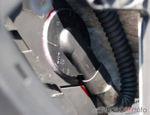

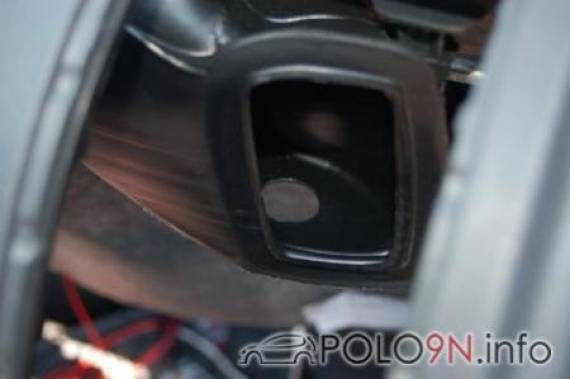

Als letztes muss man den Deckel rechts vom Armaturenbrett öffnen und den Luftausströmer ausbauen. Dieser ist nur gesteckt und kann von hinten raus gedrückt werden.

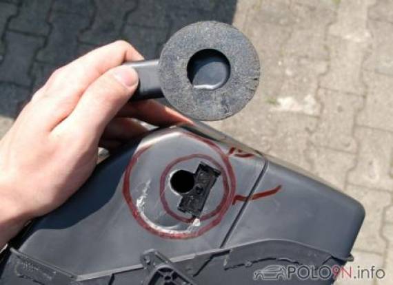

Nun kann man sich an die eigentliche Arbeit machen. Zuerst hab ich ein Loch in die Luftführung gebohrt um den Schlauch der die Luft abzapft befestigen zu können. Sollte man keinen so großen Bohrer haben kann man das ganze auch mit einem Skalpell oder Bastelmesser nachbearbeiten. Das Loch darf nicht zu groß werden da sonst der Schlauch keinen halt hat. Zwischendurch den Schlauch einfach immer wieder versuchen in das Loch zu bekommen bis es passt.
Als nächstes hab ich die drei Plastikstreben am Ventil sauber abgeschnitten und die Softdichtung abgeschnitten da diese Teile nicht benötigt werden. Jetzt wird das Handschuhfach bearbeitet. Erst habe ich das Ventil mit Klebeband an der Seite fixiert und das Handschuhfach wieder in seine Einbauposition gebracht um den richtigen Winkel des Anschlusses vom Ventil zu finden, damit der Schlauch auch ohne Probleme und Knicke passt. Das ganze anzeichnen und das Ventil wieder abnehmen. Jetzt die Einbauposition des Ausströmers anzeichnen und das Loch für diesen bohren bzw. ausschneiden um in einzupassen. Das Ergebnis sollte ungefähr so aussehen.
Nun kann man das Ventil mit der Heißklebepistole an das Handschuhfach kleben, sollte dabei aber aufpassen das man nicht zu viel Heißkleber verwendet, da es sonst sein kann das der Ausströmer nicht mehr freigängig ist.
Das Ergebnis sollt so aussehen.
