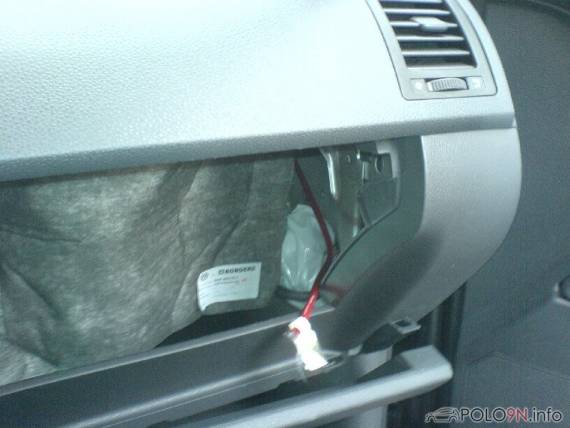

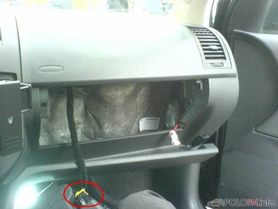

Nun geht es erstmal im Innenraum weiter. Das Handschuhfach sollte ausgebaut werden, um die Arbeiten zu erleichtern:
Dazu erst die Plastikpappe abmachen, 2 Schrauben. Dann 3 Schrauben, die das Fach von unten befestigen und 3 Schrauben oben im Fach drin. Wenn dies geschehen ist, kann man das Fach herausnehmen. Vorsicht ist geboten mit dem Stecker für die Airbag-Deaktivierung. Dieser kann jedoch am Handschuhfach verbleiben (roter Kreis).

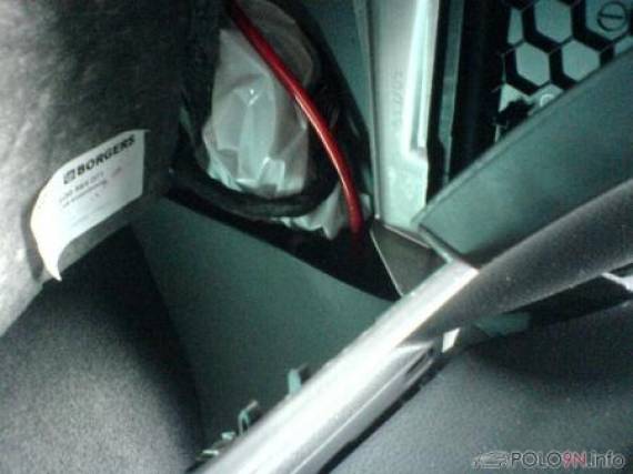

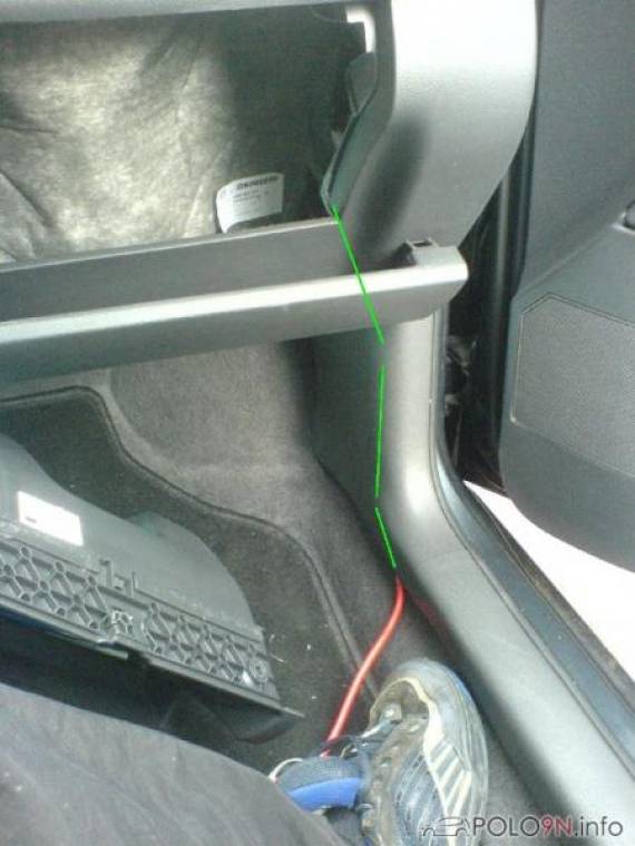

Jetzt kannst du dein Kabel durchführen. Es ist nun ein wenig Fummelarbeit, wegen der Dämmmatte, aber das macht ja den Spaß daran! Tipp: Ich habe das Stromkabel an der Stange (siehe Bild 1 u. 2) festgeklebt und dann durchgesteckt.
Dann wäre das Schwierigste schon geschafft. Um das Stromkabel nach hinten zu verlegen, habe ich mich für die Variante entschieden das Kabel unter der Seitenverkleidung zu verlegen (grün zeigt den Weg des Stromkabels).

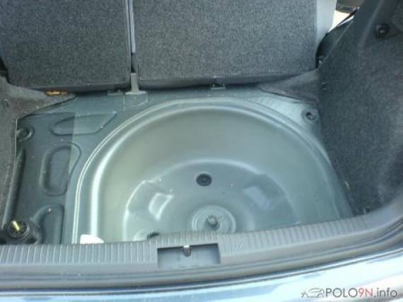

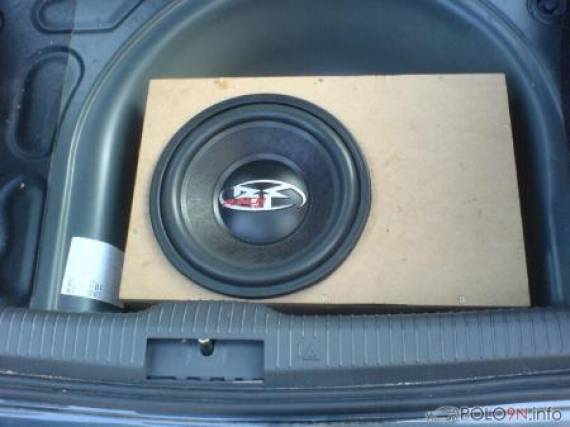

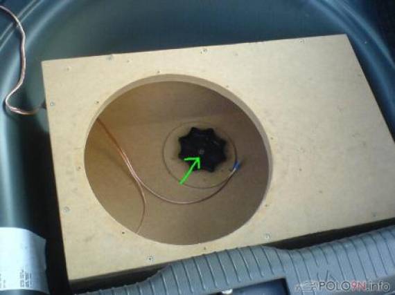

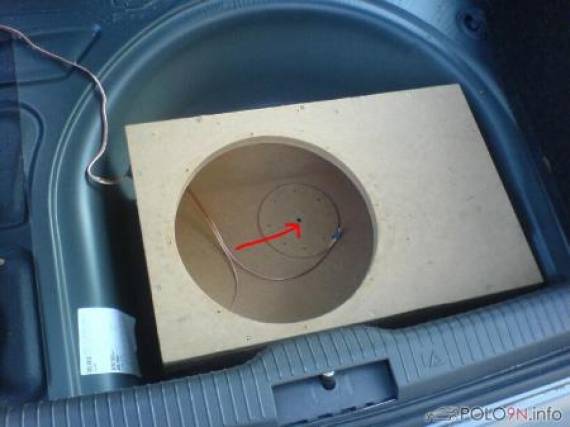

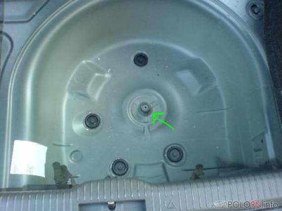

Um die Basskiste zu befestigen, habe ich mich dazu entschieden sie dort zu befestigen, wo auch das Ersatzrad befestigt ist.
Es ist eine sehr einfache Variante, da man nur ein Loch bohren muss (siehe roter Pfeil) und dann kann die Befestigungsschraube des Ersatzrades eingedreht werden (siehe grüner Pfeil). So ist die Kiste bombenfest.
Bass noch draufschrauben und fertig.

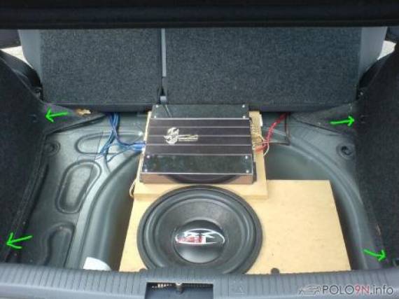

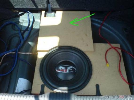

Um die Endstufe zu befestigen, habe ich wie auf dem Bild zu sehen ist, ein Brett zurecht geschnitten, auf dem sie einfach drauf geschraubt wird.
Festschrauben, anschließen und gut.

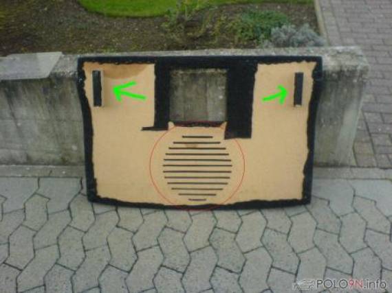

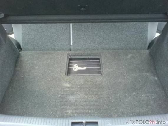

Zu guter letzt noch die Abdeckung. Dazu habe ich den Teppich aus dem Kofferraum auf ein Brett gelegt und die Umrisse abgezeichnet. Somit habe ich ein Brett, das exakt passt. Ein paar Schlitze noch für den Bass (roter Kreis) und eine kleine Aussparung, auf der eine Plexiglas-Scheibe liegt. Überzogen habe ich es mit Stoff aus dem Baumarkt, sieht fast original aus. Die Auflage für das Brett hat VW schon eingebaut (-: (siehe Bild oben, grüne Pfeile). Die beiden Klötze (grüne Pfeile) dienen lediglich dazu, dass eine Verbindung zum Boden hergestellt ist.
Und so schaut es fertig aus.
