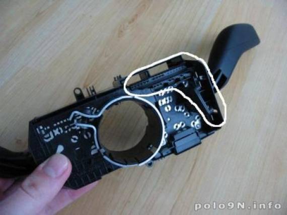

Der Lenkstockschalter muss die Schalter für die Steuerung der MFA haben:

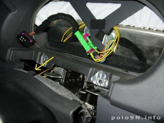

Und jetzt habe ich auch wieder Fotos, die wenigstens ein bißchen weiterhelfen. Es müssen drei Kabel vom grauen, großen Stecker in Nähe des Lenkstockschalters (auf dem oberen Foto kann man erkennen wo der Stecker am Lenkstockschalter gesessen hat und auf dem unteren in welcher Richtung er sitzt (gelber Pfeil)) zum grünen Stecker mit dem lila-Hebel des Tachos gezogen werden. Die einzelnen Pins der Stecker sind numeriert oder zumindest steht am Ende und Anfang der Reihe eine Nummer und ihr müßt dann durchzählen. Folgende Kabel müssen gezogen werden:
* vom grauen Stecker von Nummer 18 zum grünen Stecker zu Nummer 27
* vom grauen Stecker von Nummer 23 zum grünen Stecker zu Nummer 11
* vom grauen Stecker von Nummer 24 zum grünen Stecker zu Nummer 12
Die entsprechenden Reparaturleitungen findet ihr unter den „Anmerkungen zur Teileliste“ weiter oben.
Der grüne Stecker muß vorher von der grünen Ummantelung befreit werden (einfach abschieben). Bei beiden Steckern kann es sein, daß schon Kontakte in den Löchern für die neuen Kabel stecken… diese müssen dann zuerst entfernt werden. Aber Achtung: in keinem der Löcher darf schon ein anderes Kabel stecken… dann habt ihr euch verzählt oder irgendetwas stimmt nicht.

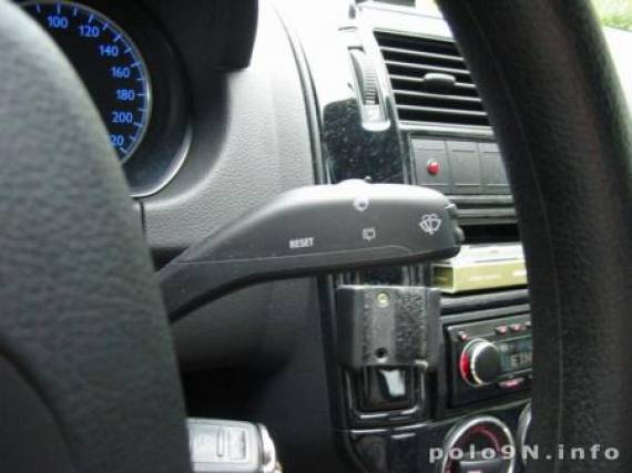

Nachdem ihr alles verkabelt habt, könnt ihr alles wieder zusammenbauen und natürlich den neuen Lenkstockschalter einbauen. Da ihr es ja auch auseinander gebaut habt, wisst ihr ja auch, wie ihr es wieder zusammenbauen könnt. Also Lenkstockhebel, Verkleidungen, Schrauben, Lenkrad, Airbag und Tacho wieder einbauen. Danach könnt ihr die Batterie wieder anschließen und gucken, ob der neue Tacho etwas anzeigt. Das Auto wird nicht starten, weil die Wegfahrsperre noch nicht angelernt wurde. Dies muß noch ein VW-Mitarbeiter erledigen. Nach der Funktionsprüfung kann der alte Tacho wieder eingebaut werden und ihr könnt zum VW-Händler fahren und dort den neuen einbauen und codieren lassen. Und nicht wundern, die Wippen am neuen Lenkstockschalter reagieren noch nicht, wenn der neue Tacho noch nicht codiert wurde… also keine Sorgen machen, daß ihr die Kabel falsch angeschlossen habt. Das Freischalten kostet ungefähr 50 Euro. Es kann auch teurer werden, aber ich hatte einen Festpreis. Und lasst euch nicht vom VW-Mitarbeiter verwirren… es funktioniert… auch wenn die sich immer gegen so etwas sträuben.

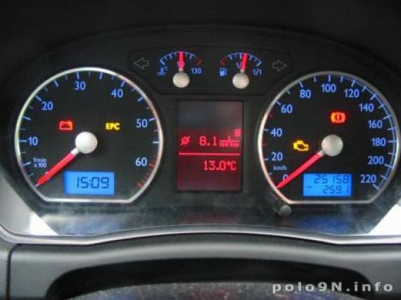

Hier ein paar Eindrücke vom neuen Tacho mit MFA. Und nicht wundern, ich habe Tachonadeln vom TT drauf.
