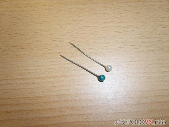

Oder man bedient sich an Großmutters Nähkästchen.
Ich beschreibe hier die „günstige“ Variante.

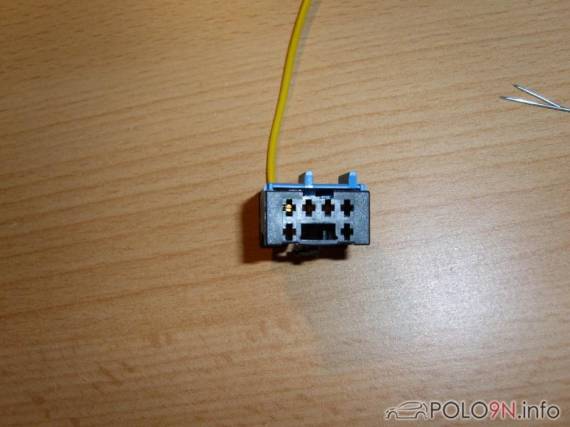

Man nehme zwei Stecknadeln.

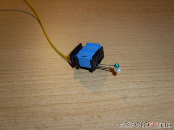

Bevor man aber mit der Arbeit beginnen kann, muss man die Steckergehäuse entriegeln.

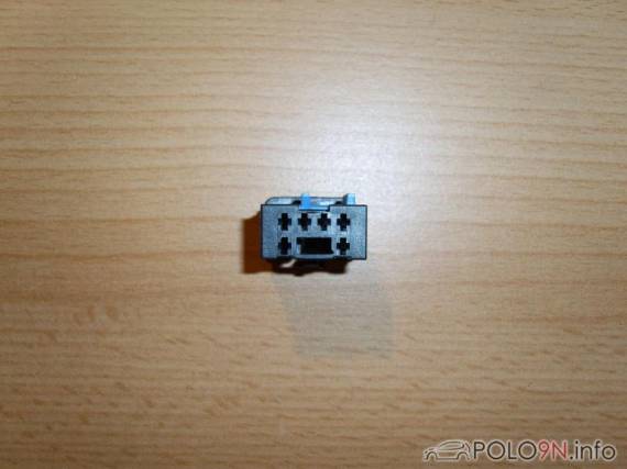

Hier sieht man den Stecker nochmal „verriegelt“.

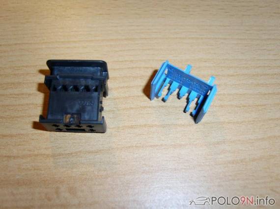

Grundsätzlich besitzt jedes Gehäuse eine Verriegelung, die verhindert, dass die Kontakte herausgezogen werden können.
Diese Verriegelung variiert aber von Stecker zu Stecker.

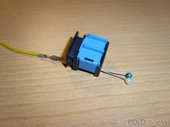

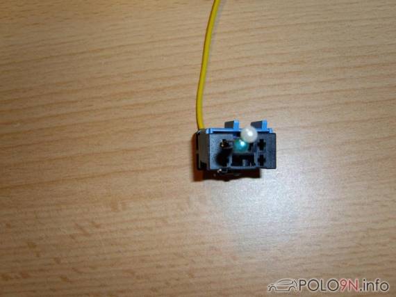

Ist der Stecker entriegelt, kann man die Nadeln vorsichtig zwischen Gehäuse und Kontakt schieben.
Und zwar so, dass die kleinen metallenen „Widerhaken“ eingedrückt werden.

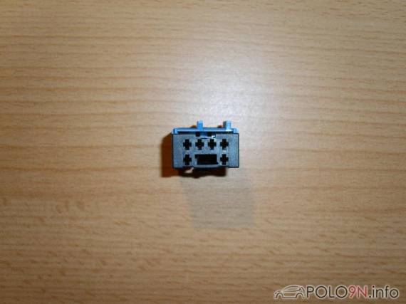

Hier noch etwas besser zu erkennen.
Und siehe da, mit ein bisschen hin- und herwackeln lässt sich die Leitung tatsächlich „auspinnen“.
