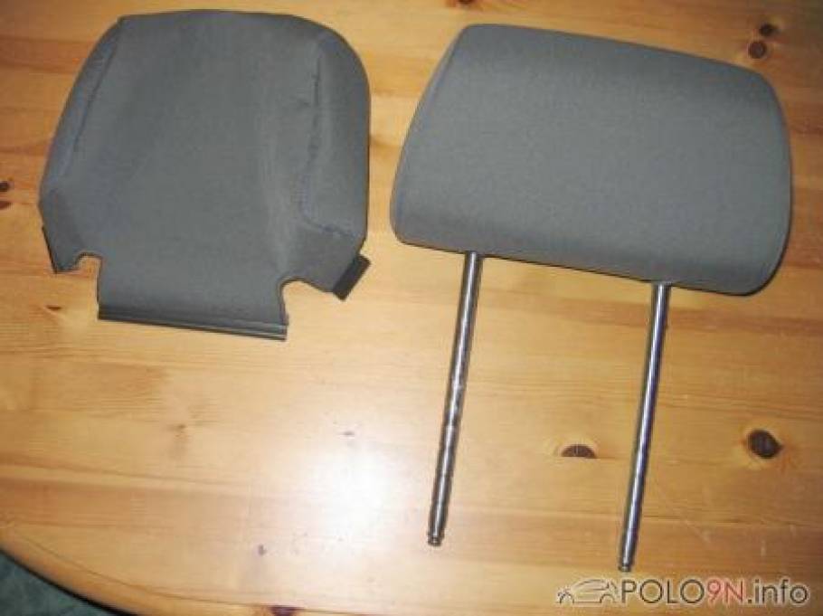

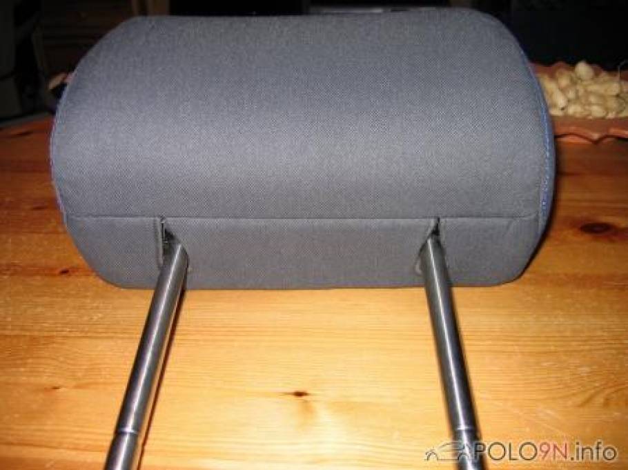

Hier sieht man Kopfstütze mit altem Bezug und den neuen Bezug daneben:

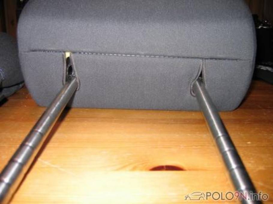

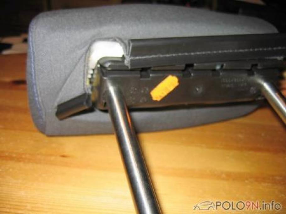

Als erstes sehen wir uns die Kopfstütze von unten an. Dort sehen wir einen kleinen Schlitz. Hier ist der Bezug mittels Plastikklips verschossen. Durch leichtes Drücken, ggf. mit Schraubendreher, kann man die Klips voneinander trennen.

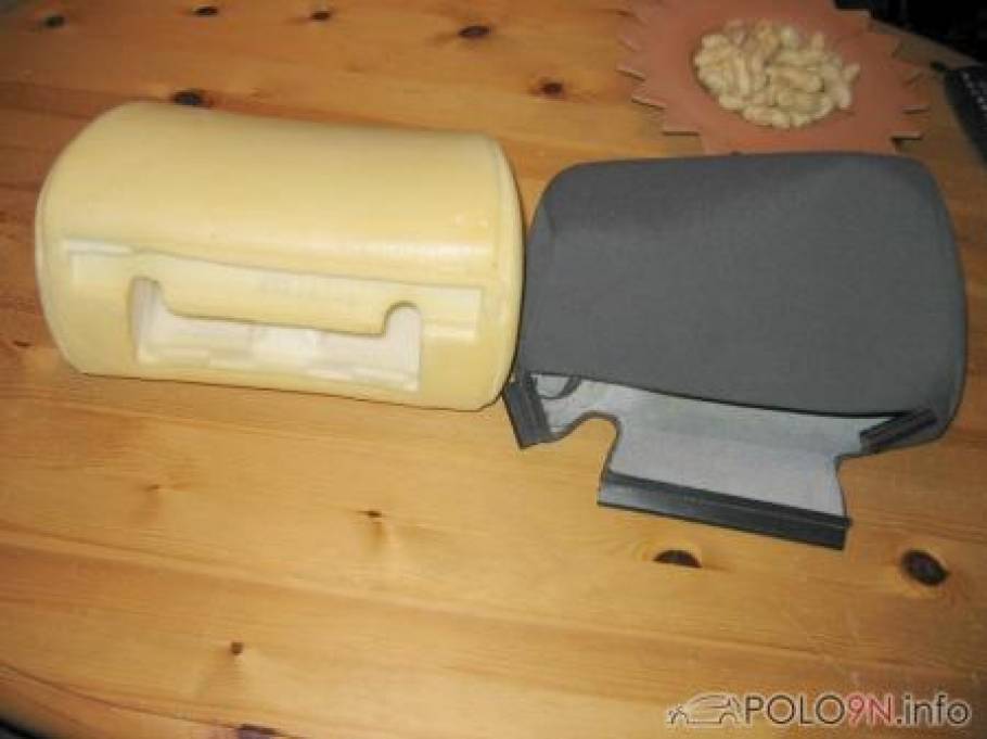

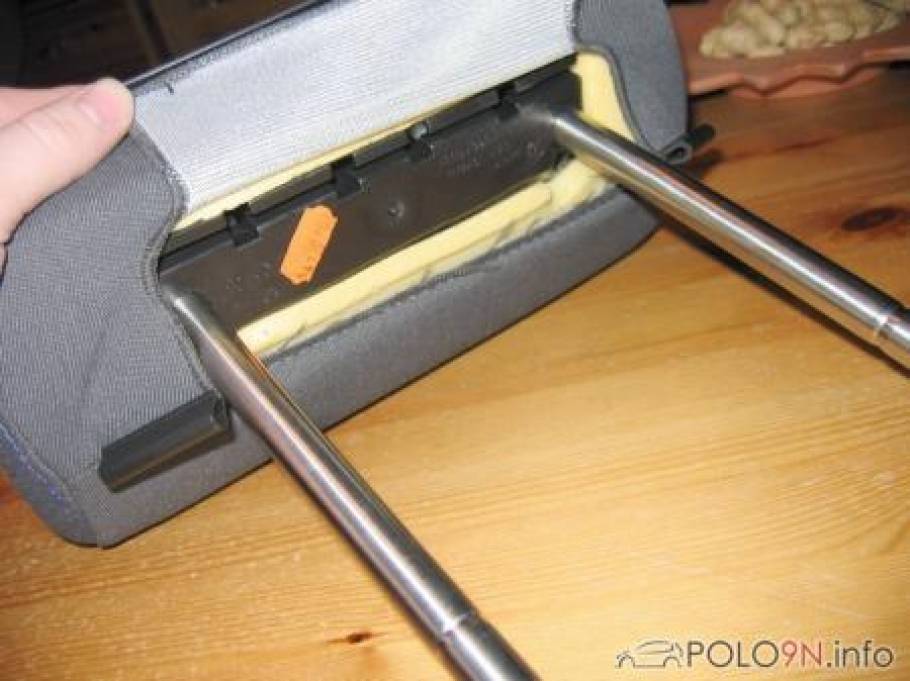

Die Kopfstütze besteht aus 3 wesentlichen Teilen:
  • Der Bezug
  • Das Polster
  • Das Innenleben aus Hartplastik mit den zwei Führungsstangen

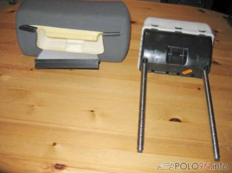

Als nächstes ziehen wir das Innenleben aus der Polsterung.

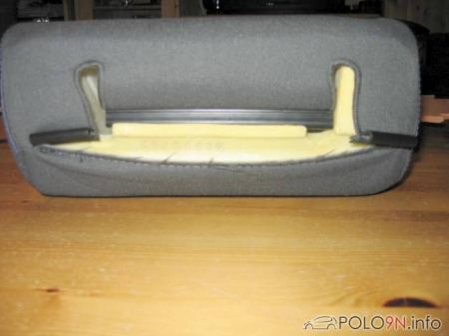

Nun können wir auch leicht den Bezug von der Polsterung trennen indem wir ihn einfach herausziehen.

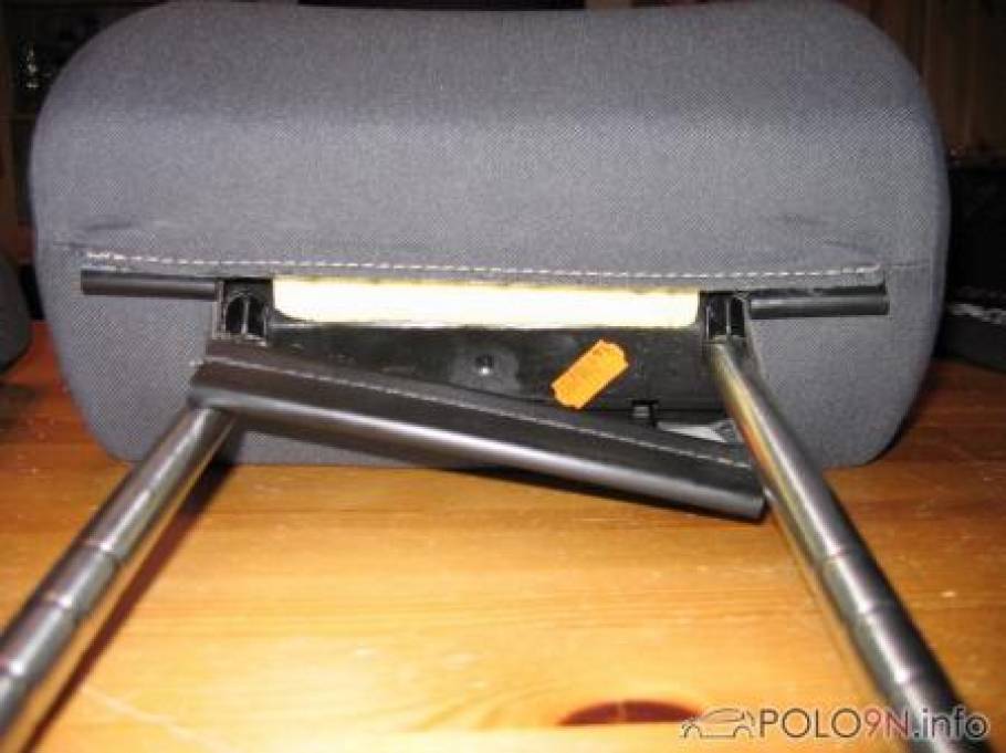

Jetzt wird noch das Innenleben aus Plastik in das Polster geschoben. Dies ist nur in einer Richtung möglich.
Abschließend wird die Bezugsöffnung mittels des eingenähten Klipses wieder ineinander gesteckt und sieht wie folgt aus:
