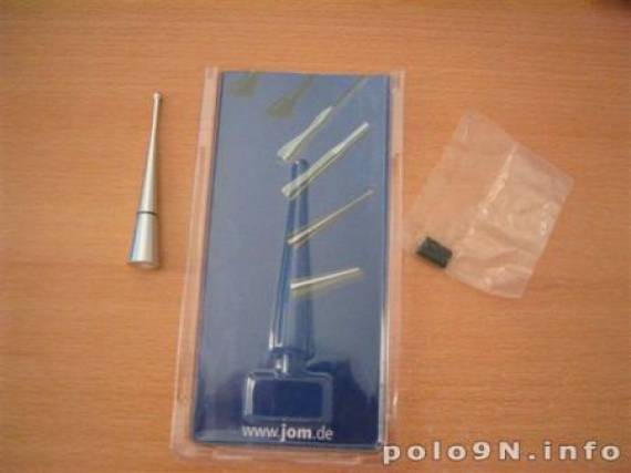

Hier die Antenne von JOM:

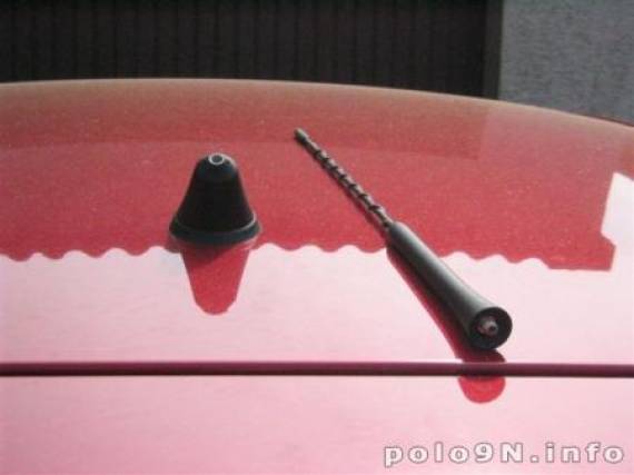

Zuerst wird die originale Antenne entfernt. Dieses erreicht man, indem die Antenne ganz einfach herausgedreht wird.

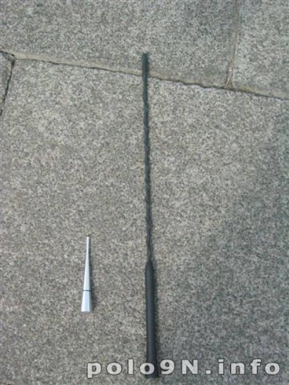

Nun kann man probeweise einen kleinen Größenunterschied anstellen:

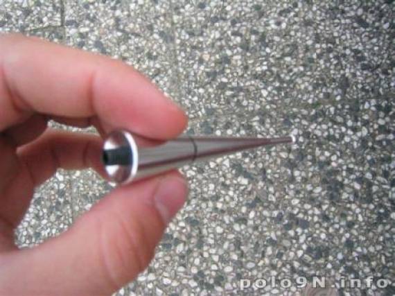

Als nächstes wird die dazugelieferte Schraube in der Kurzstabantenne befestigt.

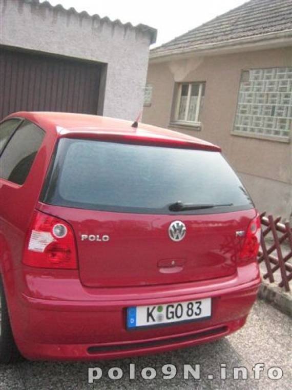

Jetzt kann die Antenne am Auto befestigt werden! Aus eigener Erfahrung kann ich sagen, dass ich trotz der kleinen Antenne einen sehr guten Radioempfang habe. Die Qualität des Empfanges hat sich kaum erkennbar verschlechtert!
Anmerkung: Falls sich der Empfang doch verschlechtern sollte, kann man noch eine Phantomspeisung ans Radio bauen.
