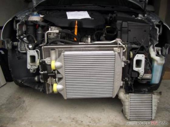

Als nächstes werden die Halter für den Cupra Ladeluftkühler an den Befestigungspunkten des Klimakondensators angebracht.
Dieses Bild zeigt die montierten Halter für den Cupra Ladeluftkühler.
Zwischen den beiden Haltern wird nun der Cupra Ladeluftkühler montiert.
So sieht die Fahrzeugfront mit montiertem Cupra Ladeluftkühler nun aus.

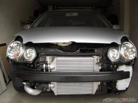

Ist Ausreichend Platz für den Cupra Ladeluftkühler geschaffen kann der Schlossträger wieder montiert werden und die Fahrzeugfront sollte jetzt so aussehen.

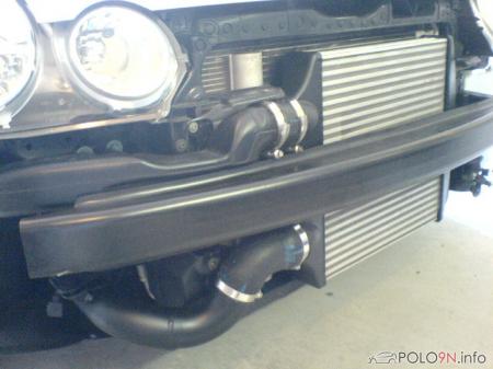

Dieses Bild zeigt die Montage des kleinen Druckschlauches (Bildtafel Nummer 7) mittels Schlauchschelle am Austritt des Cupra Ladeluftkühlers.
An diesem Druckschlauch wird nun mit einer weiteren Schlauchschelle ein Druckrohr (Bildtafel Nummer 8) montiert, welches gleichzeitig den neuen Ladeluftdruck-/Temperatursensor beherbergt. Der Stecker zum Sensor kann bei späterer Gelegenheit verbunden werden.
Der Halter des Druckrohres (Bildtafel Nummer 18) muß wie auf diesem Bild zu sehen bearbeitet werden, damit der Schloßträger nicht im Wege steht.
Der Halter des Druckrohres wird mit an den Befestigungspunkt der Frontquerstrebe angebracht. Die Frontquerstrebe kann jetzt also wieder montiert werden und sollte wie vorhin erwähnt mit einer Wasserwage neu ausgerichtet werden (Fahrzeug auf ebenem Untergrund!)
Am Druckrohr wird nun auch der nächste Druckschlauch (Bildtafel Nummer 9) mit Schlauchschelle montiert.
Von dort aus wird dann wieder mit Schlauchschelle ein Aluminiumdruckrohr (Bildtafel Nummer 10) befestigt.
Dieses Bild zeigt nun die Stelle der Ladeluftstrecke, an der der letzte Druckschlauch (Bildtafel Nummer 11) zwischen dem zuvor genannten Aluminiumdruckrohr und der AGR-Einheit plaziert werden muß.

Das Ladeluftsystem ist nun komplett montiert und es kann mit der Rückrüstung aller zuvor demontierten Teile begonnen werden. Bei dieser Gelegenheit bietet es sich auch an, den kleinen Scheibenwischwasserbehälter gegen einen größeren zu ersetzen (nur falls noch nicht vorhanden, Serienausstattung bei Fahrzeugen mit einer Scheinwerferreinigungsanlage).

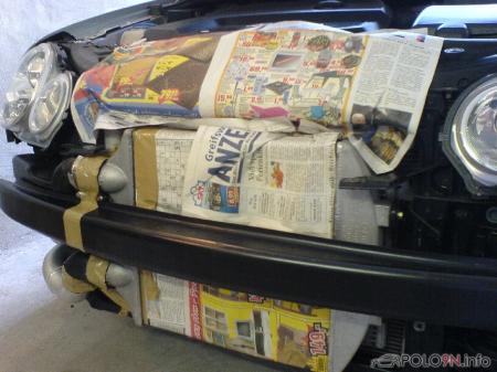

Ob dieser Arbeitsschritt erforderlich wird, muß jeder für sich selbst entscheiden. Zwingend erforderlich wird er nicht.

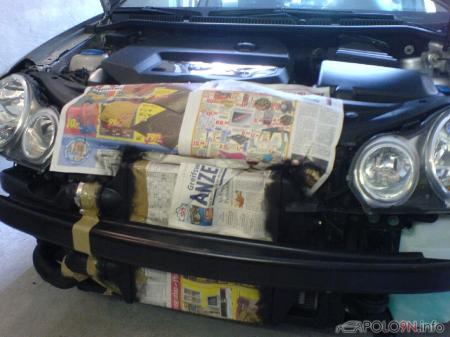

Damit nach dem Umbau von außen, beim Blick auf die Spoilergitter im Frontstoßfängerunterteils, so wenig wie möglich auf einen Ladeluftkühlerumbau hindeutet und die Optik Seriengetreu bleibt, bietet es sich an den Ladeluftkühler sowie diverse Teile der Ladeluftstrecke zu Lackieren.
Es genügt zu beiden Seiten des Kühlnetzes vom Ladeluftkühler und das Aluminiumdruckrohr (Bildtafelnummer 3) den Spraylack aufzutragen.
Hierzu verwendet man, nachdem das Kühlnetz des Ladeluftkühlers sowie diverse Anbauten im Umfeld sorgfältig abgeklebt wurde, mattschwarzen Lack aus der Spraydose. Vor der Wiederinbetriebnahme des Motors sollte der Lack natürlich vollständig ausgehärtet sein. Noch sinnvoller und umständlicher wäre es, diese Arbeiten schon vor der Teilemontage durchzuführen.
