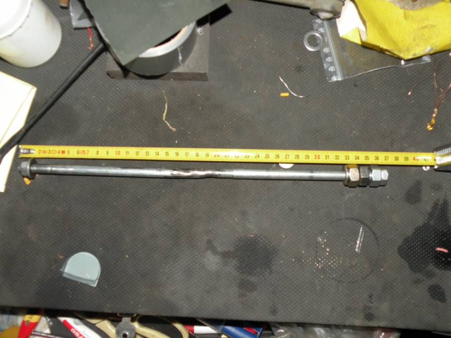

  • M8 Gewindestange min. 390mm lang. Oder zwei zusammengeschweißte Schrauben.

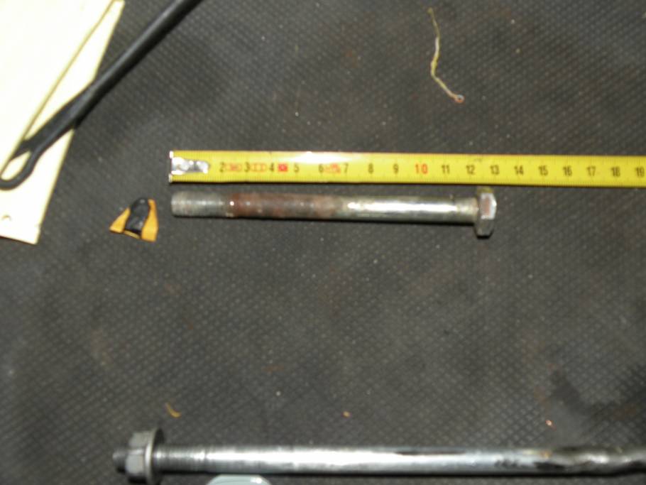

  • M8 Schraube ca. 130mm lang
  • M8 Schraube ca. 100mm lang

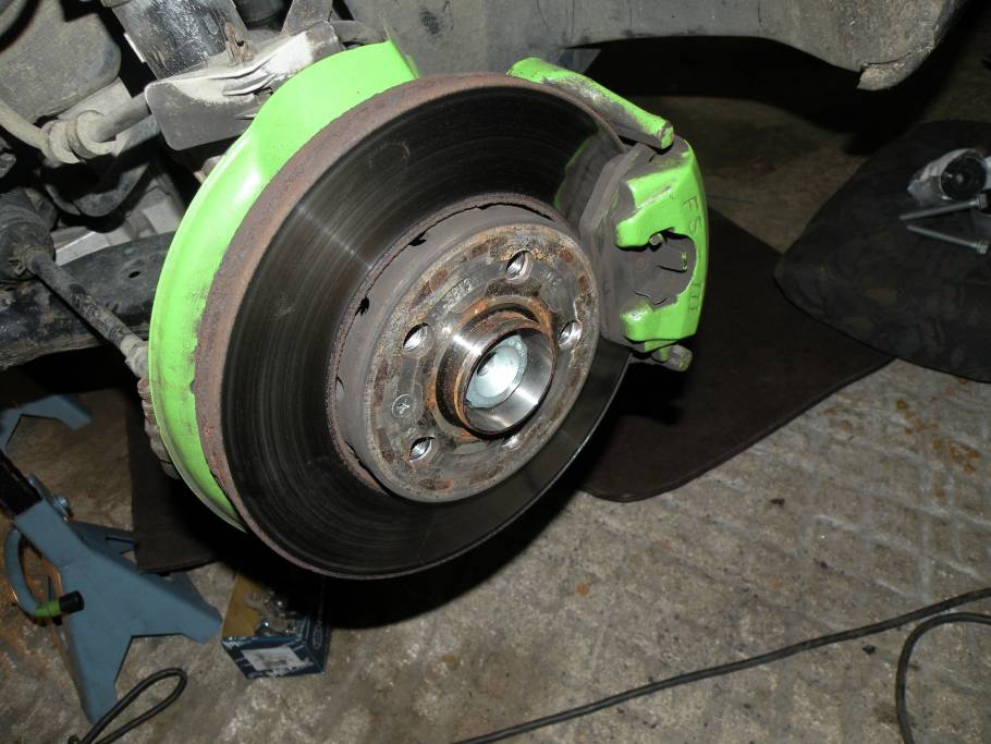

Wir beginnen mit dem Lösen der Antriebswellen. Dazu erst die Muttern lösen (SW 36 12 Kant) und danach die Räder demontieren!

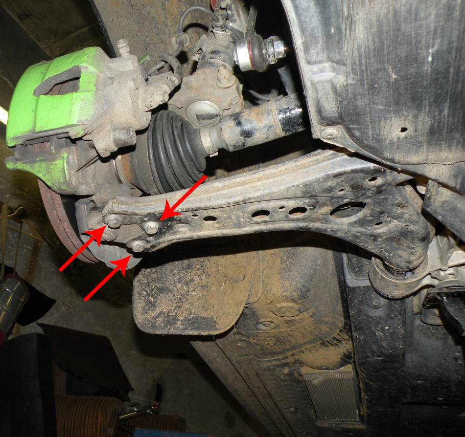

Weiter gehts am Traggelenk. Dort müssen 3 Schrauben gelöst werden (rote Pfeile).
Jetzt noch die Schraube vom Querlenker lösen und man kann mit dem Auspressen des alten Lagers beginnen.

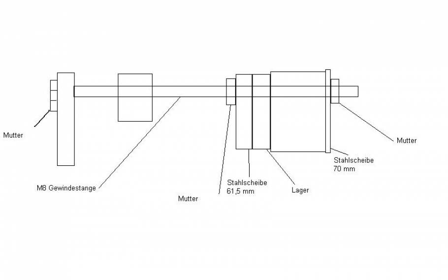

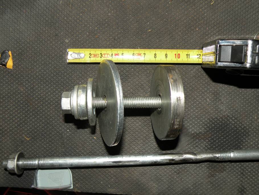

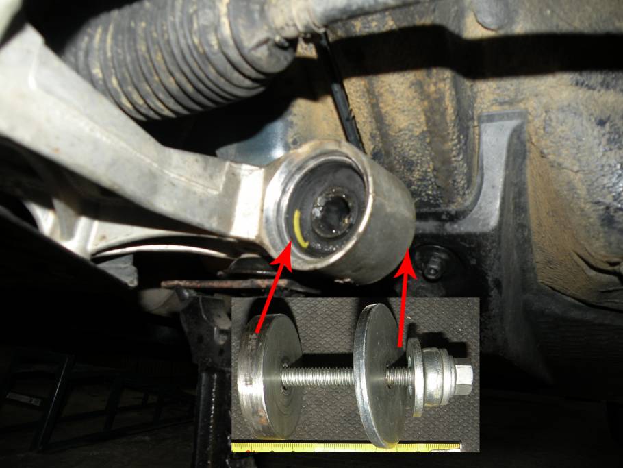

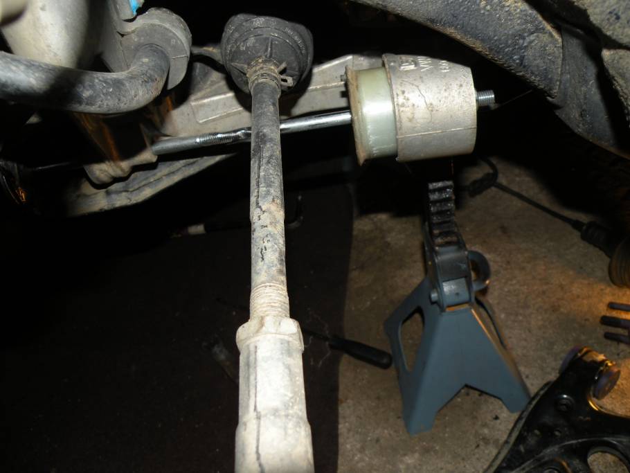

Auf den beiden Fotos, kann man gut erkennen wie die M8 Gewindestange angelegt werden muss, um das alte Lager auszupressen.
Hier noch ein Foto des Aufbaues zur Darstellung.
Um das neue Lager einzupressen muss man, wie auf dem Foto zu sehen, die Unterlegscheiben und Schraube einsetzen. Einfach Stück für Stück die Schraube anziehen.
