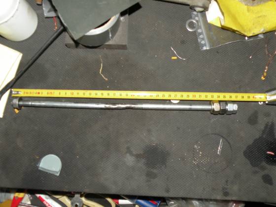

  • M8 Gewindestange min. 390mm lang. Oder zwei zusammengeschweißte Schrauben.
  • Diverse passende Muttern (SW 13 bzw. 17 und Muttern) zum Ein- und Ausziehen

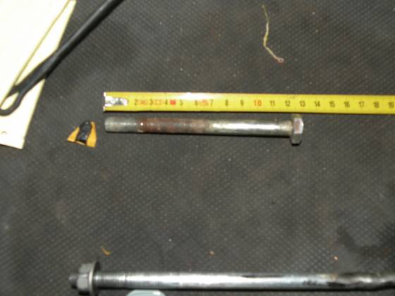

  • M8 Schraube ca. 130mm lang
  • M8 Schraube ca. 100mm lang
  • Stahlscheibe mit einem Durchmesser von 61,5 mm
  • Stahlscheibe mit einem Durchmesser von ca. 70 mm

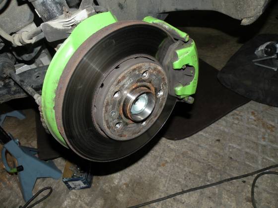

Wir beginnen mit dem Lösen der Antriebswellen. Dazu erst die Muttern lösen (SW 36 12 Kant) und danach die Räder demontieren!

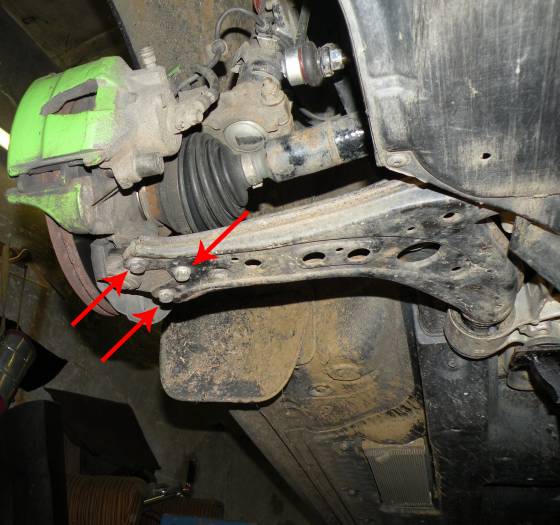

Weiter gehts am Traggelenk. Dort müssen 3 Schrauben gelöst werden (rote Pfeile).

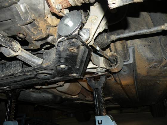

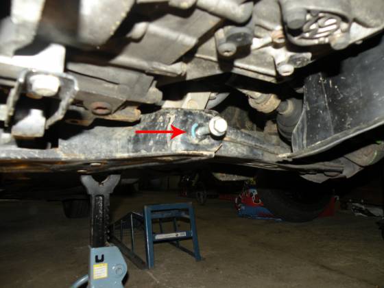

Jetzt noch die Schraube vom Querlenker lösen und man kann mit dem Auspressen des alten Lagers beginnen.

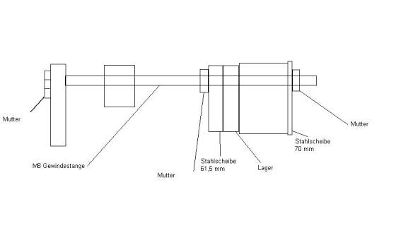

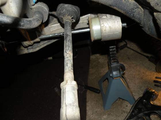

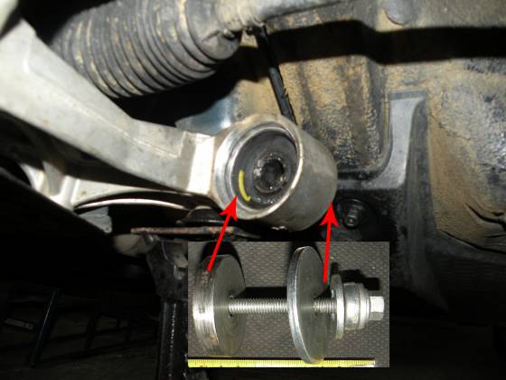

Auf den beiden Fotos, kann man gut erkennen wie die M8 Gewindestange angelegt werden muss, um das alte Lager auszupressen.
Hier noch ein Foto des Aufbaues zur Darstellung.

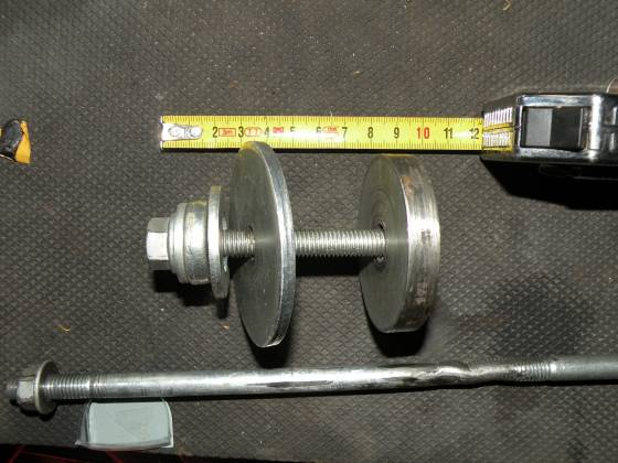

Um das neue Lager einzupressen muss man, wie auf dem Foto zu sehen, die Unterlegscheiben und Schraube einsetzen. Einfach Stück für Stück die Schraube anziehen.

für alle die die einen AWY 55Ps Motor fahren bitte dies beachten:
Da der kleine Motor etwas schmaler gebaut ist, hat die Ölwanne etwas andere Ausmaße als bei Fahrzeugen mit mehr Zyl. dies stört uns aber wenn wir die Querlenker Schraube herrausziehen möchten. Die einfache Lösung ist die Motorhalterungsschraube auf der linken seite zu lösen und den Motor mit einem Wagenheber hochzudrücken bis ihr die Schraube am Querlenker herrausziehen könnt!!!
