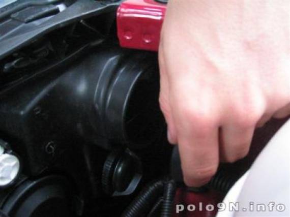

Zuallererst suchen wir uns im Motorraum den Eingang zum äußeren, größeren Scheinwerfer.

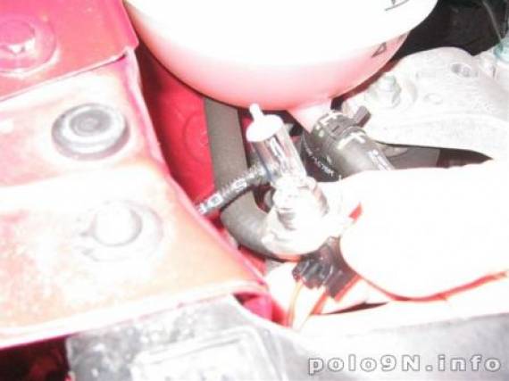

Hinter der Gummiabdeckung, kann man sich an die Lampe heranwagen. Dort wird zuerst die Steckverbindung entfernt, in der die Lampe mit den beiden Füßen steckt und die Lampe, nach einer Linksdrehung der Plastikscheibe, welche sich rund um den Lampensockel befindet, herausgezogen.
Hier mit der Steckverbindung

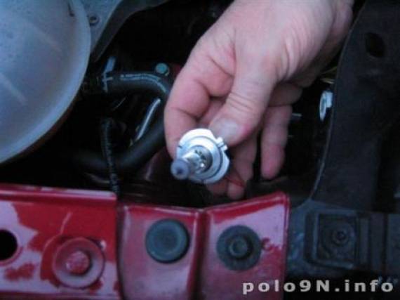

Als nächstes werden die Leuchten ausgetauscht.
Die neue Lampe kann nun in umgekehrter Reihenfolge der Arbeitsschritte befestigt werden. Die Lampe in den Scheinwerfer führen, bis der Sockel auf dem Scheinwerfer aufliegt und die Lampe mit einer Rechtsdrehung des Plastikrings verriegeln.
